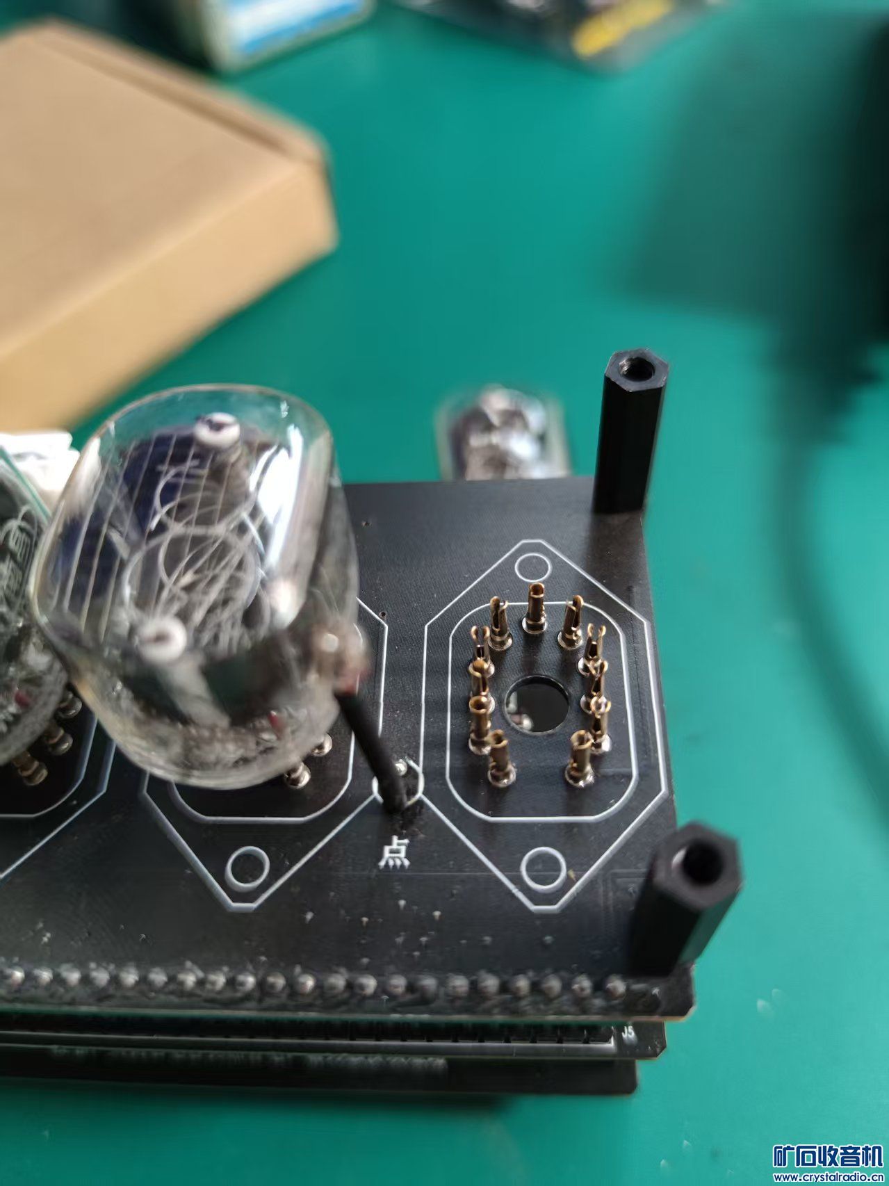

被劣质管座伤了心,干脆就这样把电子管插在PCB上了!

非常给力。立马收藏学习,下一板安排
麻烦问下楼主,方便给个爪簧型号么?

麻烦问下楼主,方便给个爪簧型号么?
如果您用小7脚或者小9脚电子管,可以选用标称适配1.0毫米插针的爪簧,长度选3毫米或以上的。
如果您用锁8脚的电子管,可以选用标称适配1.5毫米插针的爪簧(可能1.2或1.3毫米的更合适,但是我问遍了能找到的商家都没有现货),长度选3毫米或以上的。
某宝上能搜到100只20元的试用装,都是素材,没有镀金。据说镀金的需要订单生产。

如果您用 ...
感谢指路!你这个解决方案非常符合我的心意,立马安排实验
我之前给辉光管做过类似的插座,那时候是买了专门的辉光管插座,尺寸单一,而且感觉接触不是很紧密,无法通过大电流,就没敢往放大管上使用。

关于耐久性,我也没有确切答案;毕竟目前没有实例或专业测试来验证。我们只能努力从工艺上来尽量提高其结 ...
不知道有个问题你注意没有,成品管座的簧片在管座孔里是活动的,留有一定的间隙,而你这个簧片在孔里还要紧配合,管脚在簧片里4面紧抱,没有一点松弛的量,热胀冷缩怎么办?瞎想的。

不知道有个问题你注意没有,成品管座的簧片在管座孔里是活动的,留有一定的间隙,而你这个簧片在孔里还要 ...
事实上松紧有度、不过不失、手感舒适!弹性就由那几个弯曲的爪子来担当了。

 楼主| 发表于 2025-5-2 06:51:03 | 显示全部楼层
电子管的爪簧封装20250501.zip (5.4 KB, 下载次数: 27)
分享自己做的几个常用封装,包括小7脚、小9脚、锁8脚。
这三个封装是在嘉立创EDA里面画的,都经过实际打板和焊机,确认可用。
其中,小7脚和小9脚的封装适配标称1.0mm插针的爪簧(外径1.63mm,长度3mm);锁8脚的封装适配标称1.5插针的爪簧(外径2.08mm,长度3mm)。

 楼主| 发表于 2025-5-2 15:59:33 | 显示全部楼层
用管座、不用管座,空间占用的差异是很明显的。从另一个角度看,管座让信号多走了一些弯路!
这电解电容夹在两管之间这么近烧烤
 楼主| 发表于 7 天前 | 显示全部楼层
jcoms 发表于 2025-5-3 14:22
这电解电容夹在两管之间这么近烧烤
为了薅免费的PCB才这么节约版面的,将就一下吧!室温28℃时,开机3小时,电容温度才47℃,比很多胆机箱内的温度还低,所以问题不大。正式做的板子,确实应该再拉开距离,或者把电容安排在PCB的反面。
