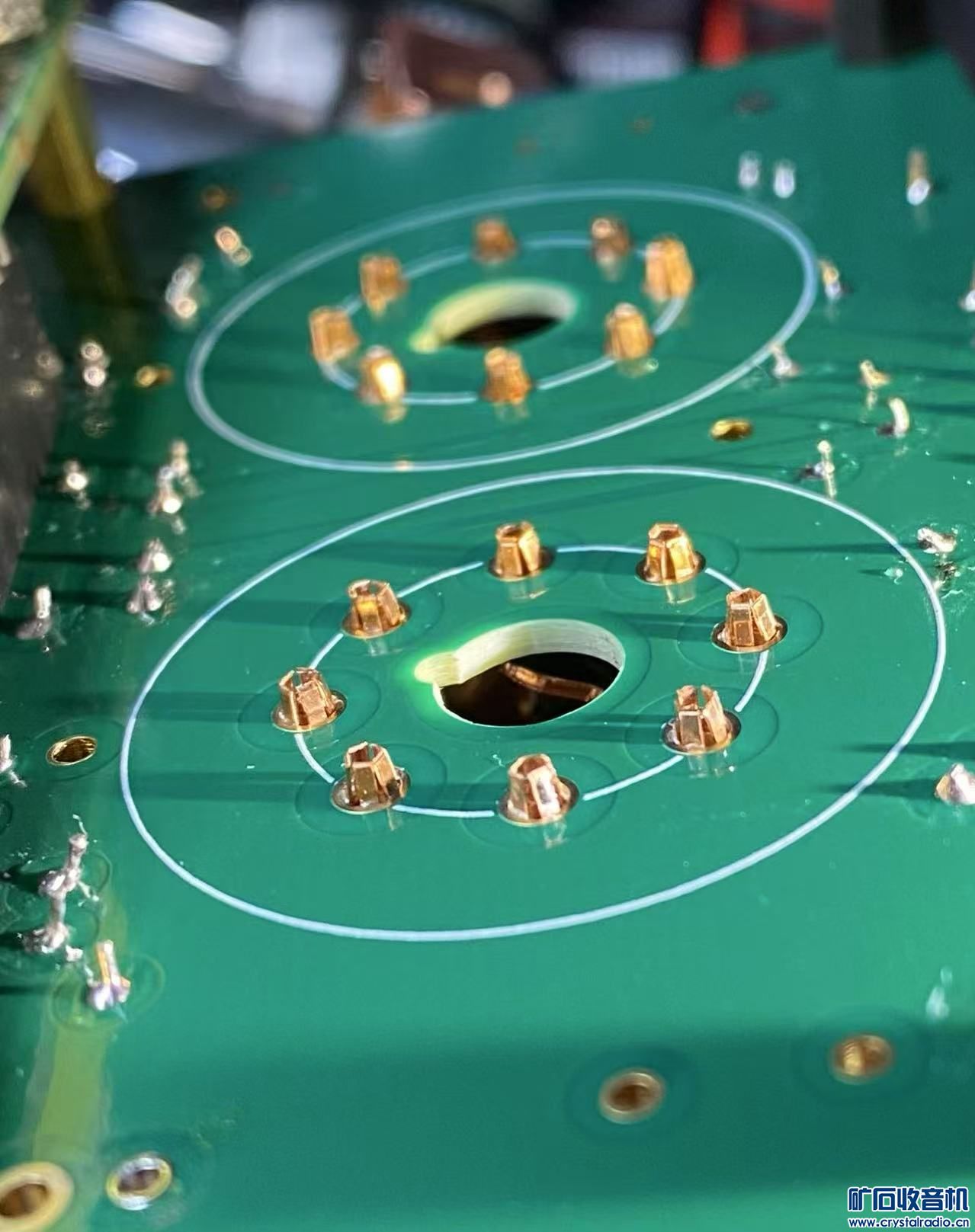

发表于 2025-4-29 22:02:30 | 显示全部楼层 |阅读模式
多次被劣质管座撑坏了电子管,又买不起高级管座,只好出此上策。用2毛钱一个的爪簧焊在PCB上,直插电子管,感觉还行!
几个月来,我跟熟识的朋友一起焊了不少这样的板子,手感很舒适。
曾经担心4P1S的热量会影响结构的牢固性,工作数百小时之后也没发现松动和故障。
也许还要经历更长时间的考验!
但是保护电子管、省钱、省空间 (安装高度)是实实在在的

 楼主| 发表于 2025-5-2 15:59:33 | 显示全部楼层
用管座、不用管座,空间占用的差异是很明显的。从另一个角度看,管座让信号多走了一些弯路!

发表于 2025-4-29 22:34:44 | 显示全部楼层
用熔点高的工业锡好点,用发烧低温锡的话,到了夏天可能就不可靠了

发表于 2025-4-29 23:50:05 | 显示全部楼层
这个热胀冷缩不好解决,

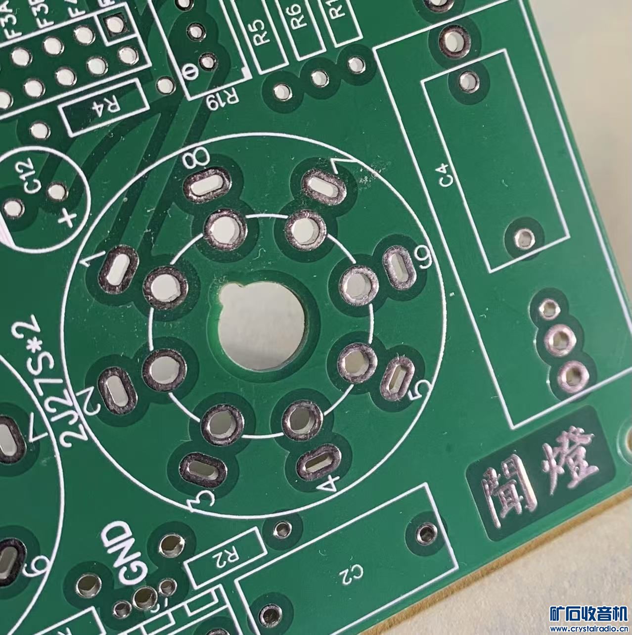

 楼主| 发表于 2025-4-30 07:07:49 | 显示全部楼层
稍微有点麻烦的是:不能直接使用现有的电子管座封装。必须自己做一个适配爪簧和电子管脚结构的新封装。下图就是常规的电子管座封装和新封装套嵌在一起的实例。
如果大家有兴趣,等我整理一下,把自己画的新封装共享出来。

发表于 2025-4-30 08:01:28 | 显示全部楼层
这个很有创意,就不知时间久了,板子会不会发热受损

 楼主| 发表于 2025-4-30 09:16:09 | 显示全部楼层
关于耐久性,我也没有确切答案;毕竟目前没有实例或专业测试来验证。我们只能努力从工艺上来尽量提高其结构强度,减小冷热循环的影响。目前想到的具体措施如下:
1、PCB上的金属化孔内径应该略小于爪簧的外径,让爪簧仅靠弹性就能牢固接触金属化孔的内壁;哪怕焊锡脱焊也不影响导电性能。
2、PCB上的金属化孔侧壁上还开了容锡槽,方便焊锡流动,保证加强结构的焊锡充足。请看下图标注1、2、3的几个爪簧孔,在标准圆孔的两侧还加了一对小的半孔。
以上措施,是否比一般直插元件与PCB的开孔和焊盘之间的连接更可靠?其它耐久性能完全依仗PCB厂家的工艺和用料,不会比其它开孔和焊盘寿命更短。插拔操作时,每一个金属化孔的受力不会比常规的PCB接插件更大,所以不必过分担忧。至于爪簧的寿命,厂家都是声称超过5000次插拔,应该够用。
