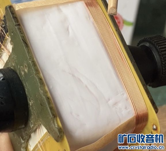

楼主绕输出牛有四处学不来,
一,用0·5胶木板做骨架做不来。
二,用石膏做芯子做不来。
三,0·2的线径绕的这么齐整绕不来。
四,用特富龙做垫纸用不来。

一,厚薄都是一样的做法,能做1.0的就能做0.5的。
二,不一定要用石膏粉,恰巧家里有闲置而已,或者到装修材料店买那种石膏线的黏粉也是一样的。
三,要线绕得好看,花点时间再加个小工具就可以了。
 楼主| 发表于 前天 10:07 | 显示全部楼层

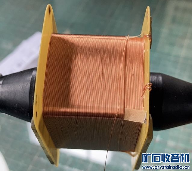

我的绕线机,最土的那种,关键要有这个小工具,没错,就是一根木棍

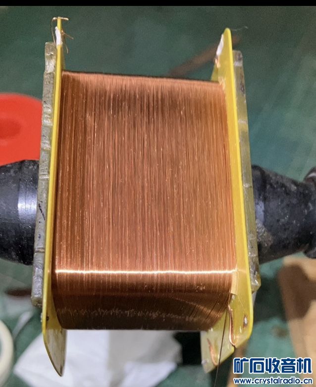

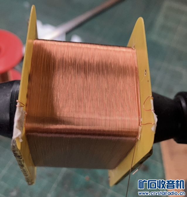

 楼主| 发表于 前天 10:18 | 显示全部楼层

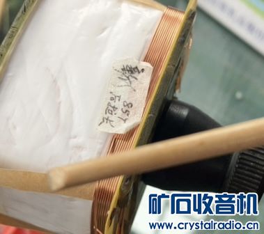

平时我们绕线,难免这样,线崩得越紧,鼓起的弧度就越大
这时候要用根木头捋顺一下,同时松开左手,让铜线的应力释放
然后往右再拨一下,让排线变得紧凑
就这么简单,缺点就是慢,我绕一对牛,从骨架制作开始算,通常要15~20天。
 楼主| 发表于 前天 10:28 | 显示全部楼层
这个时候你应该明白我为什么说垫纸越光滑越好弄了吧

IMG_3681.jpeg IMG_3682.jpeg IMG_3683.jpeg IMG_3684.jpeg IMG_3685.jpeg IMG_3686.jpeg
完成初级第二层
