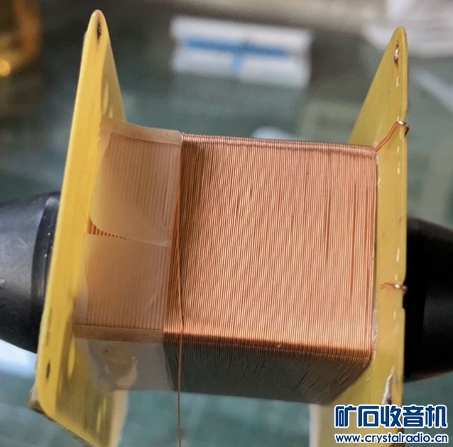

开始绕初级第一层,没想到单排居然可以绕145匝,不太对头,正常应该136匝左右,查了一下TB记录,这线应该不是0.24的,可能是0.22或0.23,出师不利啊!这样绕到最后初级铜阻将超出预算,匝数比也不同了
 楼主| 发表于 3 天前 | 显示全部楼层
调整一下,改为这样——
其中一排采取双线并绕
接着绕
绕了两天的结果

我在转角处都垫了纸条,就相当于在纸上绕,也不用担心压力过大而伤害到特富龙,关键是我发现这种做法线圈保持得比较“方”,线与线贴得比较紧,对减少漏感有好处,而且我倒是觉得越滑越容易绕得好,绕几圈用手拨一下线就紧密整齐了。

线圈绕得好看其实不难,窍门就是要有个小工具
