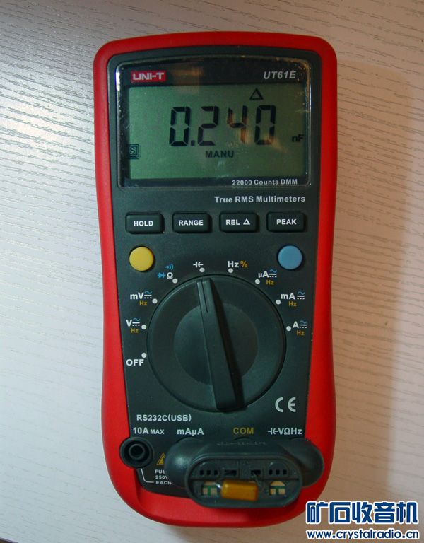

    首先选一个固定电感接Lx处,调节主调查电容C8使电表读数最大,测量时选择合适的测试频率,尽量使C8读数大点,这样可增加电容的测量范围。
    下面以测一个云母电容为例说明。
    先不接测量电容Cx,调节C8使用电表读数最大,电容C8刻度盘读数约为500。
     再接上测量电容Cx,调节C8使用电表读数最大,电容C8刻度盘读数约为250多点。
     两次读数的差值就是被测电容的容量,因此被测电容的容量略大于240pF。
   这个电容电容标注值已看不清了,用数字万用表测了一下,电容量是240pF。
    由于测量电感和电容都是从刻度盘读数,比较难读到精确的值,所以用Q表测量电感和电容不能追求太高的精度。

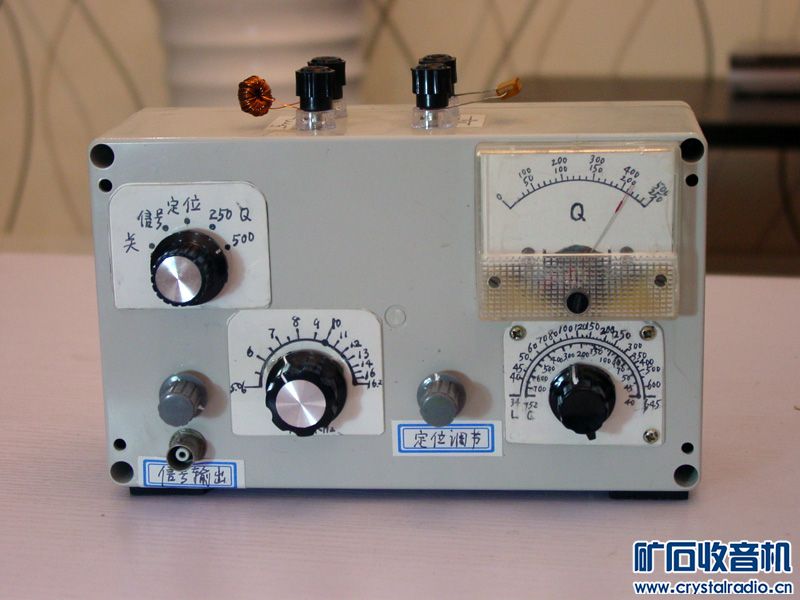

和我的差不多,不过我的更复杂一些加上了短波,频率显示用的数显。不知你的Q值测试准确度如何?另外这种方法测的电感量和那个电桥有出入是正常的,那个准确还不好说呢呵呵。

和我的差不多,不过我的更复杂一些。加上了短波,频率显示用的数显。不知你的Q值测试准确度如何?
mimihuhu2008 发表于 2011-10-17 12:28
哦,我没有用精度高的Q表进行过对比。
发表于 2011-10-17 17:20:23 | 显示全部楼层
那个0.042欧电阻的残余电感很大。
72cm长度的话,绞合后,约有0.2uH的残余电感。
LZ做成72mm长度,加上引线环路的的残余余电感,残余电感不止0.02uH,估计要达到0.02uH以上
要消除残余电感的影响,电阻的长度、体积要做得很小。或者,上臂1欧电阻也加一个被偿电感试试。
0.02uH在1MHz时的感抗高达0.13欧左右,它比0.042电阻的阻值要大许多。
发表于 2011-10-17 17:24:34 | 显示全部楼层
也就是说,楼主这样做Q表,假设其它器件不损Q,也没有附加耦合(实际上LZ这样制作,有不少地方造成损Q,也有附加耦合),那么Q值测量会编大数倍。
如果LZ那个磁棒是中波磁磁,0.1*60或0.1*90的丝包线,这种绕法,Q值是远低于240的,Q值应估计在100以内。
 楼主| 发表于 2011-10-17 17:28:57 | 显示全部楼层
那个0.042欧电阻的残余电感很大。
LZ做成72mm长度,加上 ...
xjw01 发表于 2011-10-17 17:20
是72mm,不是72cm,另外我采用的是无感的绕法,所以残余电感很小的.
 楼主| 发表于 2011-10-17 17:31:38 | 显示全部楼层
也就是说,楼主这样做Q表,假设其它器件不损Q,也没有附加耦合(实际上LZ这样制作,有不少地方造成损Q,也有 ...
xjw01 发表于 2011-10-17 17:24
我这里没有精度高的Q表对照,但这种磁棒线圈的Q值不会低于100.
发表于 2011-10-17 17:31:44 | 显示全部楼层
表头是非线性的。
非线性刻度的标定比较容易:
拿10个100欧金属膜电阻串联分压,送入500kHz左右的信号,频率不可过高,以减小探头分布电容的容抗影响。不可使用电位器分压定分度值,大部分电位器的频率响很差,阻值越大,频响越差。1/4金属膜电阻的频响非常好,轻松达到几十兆,甚至百兆Hz以上。
然后就可以得到0.1、0.2、0.3……1.0各个分度值。

发表于 2011-10-17 17:34:30 | 显示全部楼层
回复 26# ntwhq
    我也是采用绞合法绕的,实测达到0.2uH(72cm),因此,你用72mm,至少要达到0.02uH,感抗超过0.13欧。
 楼主| 发表于 2011-10-17 17:40:02 | 显示全部楼层
回复  ntwhq
    我也是采用绞合法绕的,实测达到0.2uH(72cm),因此,你用72mm,至少要达到0.02uH, ...
xjw01 发表于 2011-10-17 17:34
72mm不可能有72cm电感量1/10的,如果是线圈的话,电感跟圈数的平方成正比.如果这样绕法也是这种规律的话应该是0.002uH.
