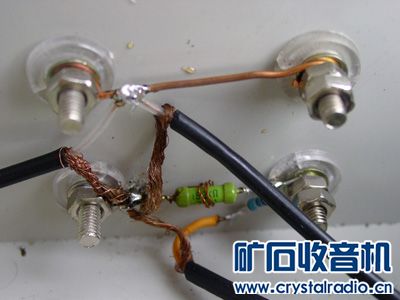

    5、自制电阻R8
    电阻R8要自制,并要求是无感电阻。我是用0.20mm的漆包线在1/2W的电阻上绕制的。由于阻值很小很难测量,我采取这样的方法,用万用电桥测量100cm的电阻为0.586Ω,据此算出0.042Ω电阻对应的漆包线长度为7.2cm(不包括焊接所需的长度),自制的过程见下图。如果不能精确测量电阻,也可以通过查漆包线的参数表得到每千米的电阻值,再计算出所需要的长度,这样做精度也能满足要求。

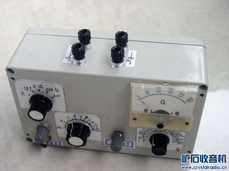

    7、机壳
   机壳使用防水盒,根据需要在上面打孔。

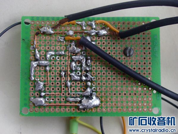

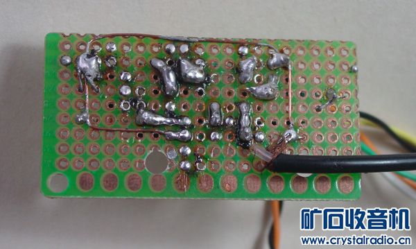

   电路分信号源和信号放大整流两部分用万能电路板装配。
   1、信号源电路板
       2、放大整流电路板

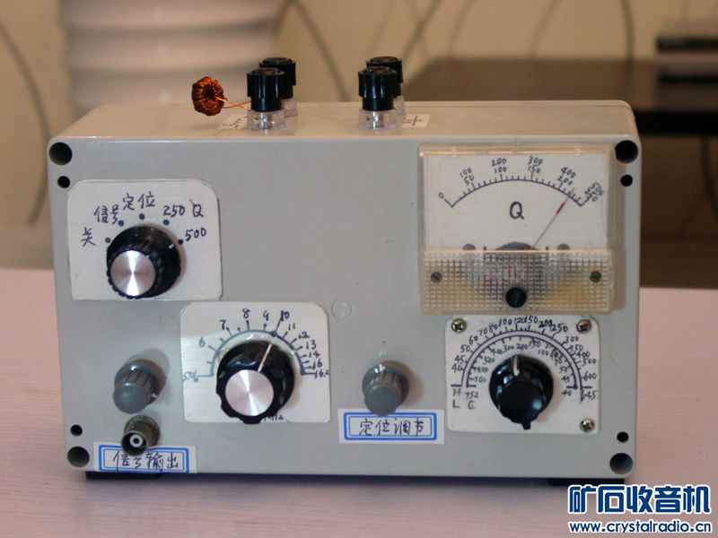

    3、内部结构
    4、仪器面板
 楼主| 发表于 2011-10-14 17:15:06 | 显示全部楼层

        下面是绘制好的刻度盘。
     接下来对Q表500挡的分压系数进行校准,由于表头的分流作用,由两1k电阻R11、R12组成的分压系数并不是1/2,而是小于1/2,因此要增加一个可变电阻RP2进行校准。方法是找一个已测定Q值接近500的电感用500挡测量,调节RP2使表头指向相同的值即可。如果没有这样的条件,也可以先用250挡测量一个Q值接近250的电感,再转到500挡,调节RP2使500挡测量值和250挡一样,这样分压系数就调好了。

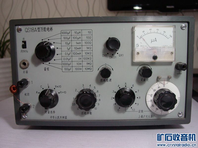

   测量实例:
      一个Φ10高频磁环绕60T的线圈测得Q值为420,电感量约为110μH。
      这个电感用我自制的数字LC表测量值是106.8μH,用万用电桥测量量是100μH。说明这个Q表测量电感的精度还是可以接受的。
