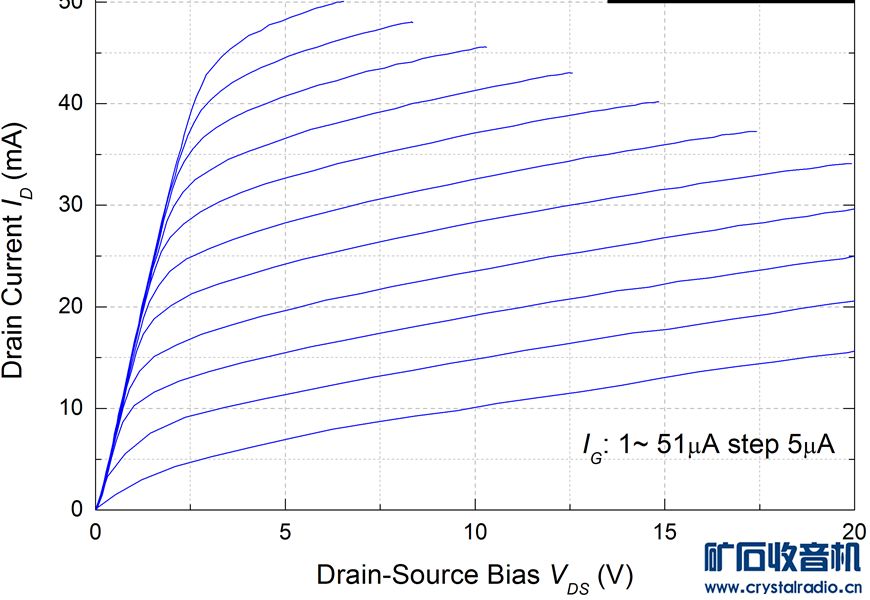

发表于 2025-4-18 10:50:10 | 显示全部楼层
看看这个管子的Hfe:

 楼主| 发表于 2025-4-18 11:02:14 | 显示全部楼层
中山老曹 发表于 2025-4-18 10:50
看看这个管子的Hfe:
你这个是P管,
这个图显示C级受电压的影响有点大,
线与线之间等分并不是很好。
这个图上没有温度和hEF的关系,他在另外一个图上面。
我突然想起JC-2前级里设计师说:电流要大,温度高才好。
温度高可不hEF会提升么?
