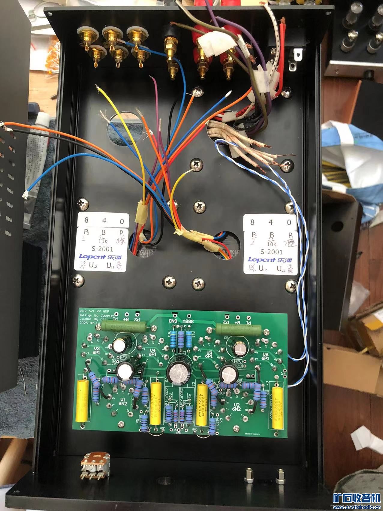

院长的6P1推挽电路
 楼主| 发表于 2025-4-18 15:41:17 | 显示全部楼层
arcdun 发表于 2025-4-18 12:00
特地咨询一下:这个电路,用96*50的电牛烫不烫?
用0.35高品质铁芯的96X50电牛应该是够用的那些用0.5的白片硅钢片电牛就不知道了
我这个牛是86X60的牛用0.35的硅钢片自己做的现在还不知道会不会发烫。理论上应该是够用的
发表于 2025-4-18 15:43:12 | 显示全部楼层
质量过关的牛这尺寸应该是不十分热。
发表于 2025-4-18 15:45:50 | 显示全部楼层
茹祥臣 发表于 2025-4-16 17:12
工具齐全,开孔这么标准我就忍了。
丝印也这么标准,说说看,怎么弄的。
你这个排布,电牛与输出牛线包的轴向是平行的,磁力线有重合,很容易引入交流声干扰。建议电牛转向90度,最好是垂直方向转。
发表于 2025-4-18 17:01:25 | 显示全部楼层
我这个牛是86X60的牛用0 ...
我的6P1推挽机测试了,整机输出功率1W,变压器220V功耗76W,整机输出12W,变压器220V功耗97W,你的变压器应该够的,你不会开到12W的,但是大热天烫不烫就不知道了。我的变压器铁芯是96X55的。
发表于 7 天前 | 显示全部楼层
我这个牛是86X60的牛用0 ...
夏天会很热,我96x60都热
