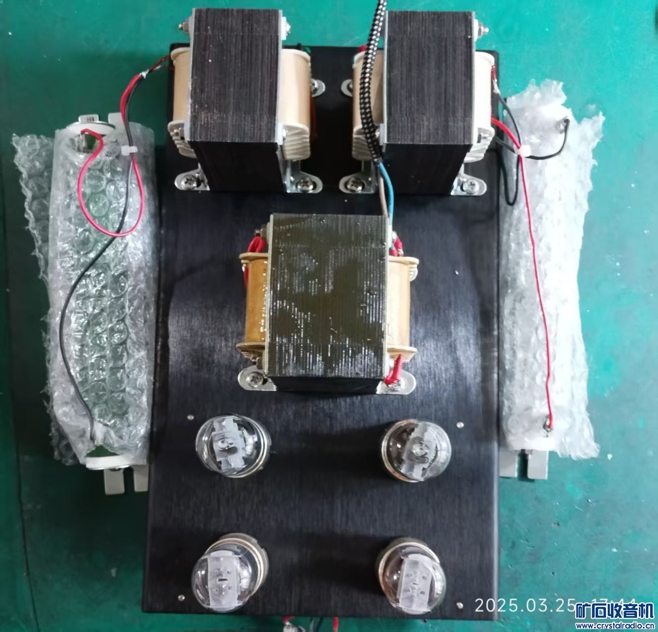

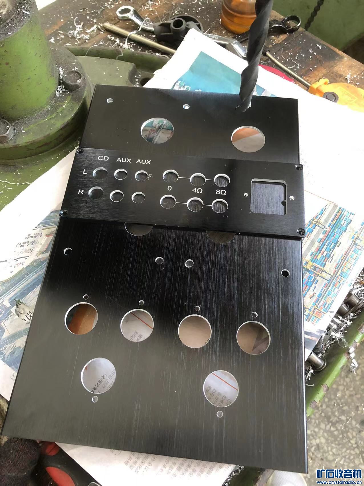

发表于 2025-4-16 17:12:00 | 显示全部楼层
工具齐全,开孔这么标准我就忍了。
丝印也这么标准,说说看,怎么弄的。
看出来了,激光打标机打的。
外壳厚度好像是2.5mm的,如果是下面固定铜柱,可以直接攻3mm的丝,使用短丝铜柱,安装好之后,面板上用记号笔或者黑色油漆点一下,基本上看不见螺丝。

特地咨询一下:这个电路,用96*50的电牛烫不烫?

手艺不错,我用手电钻开孔都不整齐

茹祥臣 发表于 2025-4-16 17:12
工具齐全,开孔这么标准我就忍了。
丝印也这么标准,说说看,怎么弄的。
这样摆放3头牛,是增加互感?
发表于 2025-4-18 14:19:07 | 显示全部楼层
pb2400c 发表于 2025-4-18 14:09
这样摆放3头牛,是增加互感?
你的意思是中间那头牛应该调转90度吗?
发表于 2025-4-18 15:13:00 | 显示全部楼层
茹祥臣 发表于 2025-4-18 14:19
你的意思是中间那头牛应该调转90度吗?
是,个人还会把输出牛转90度靠中,电源牛靠后放(后位置对调)
