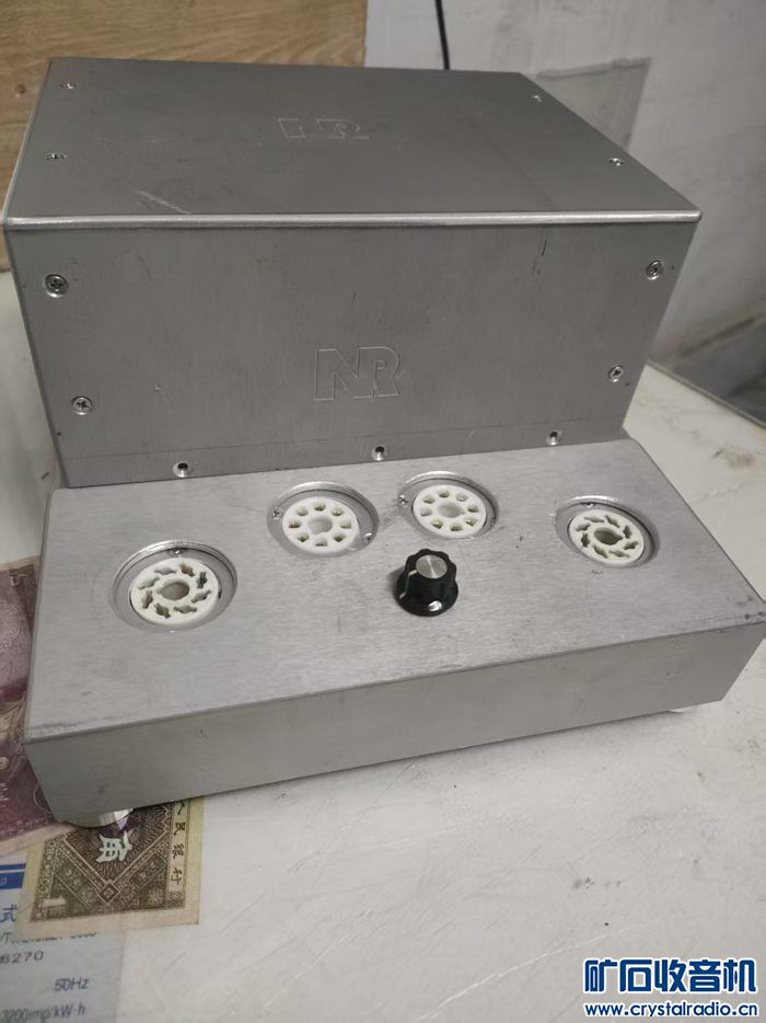

 楼主| 发表于 2025-4-15 19:39:01 | 显示全部楼层
蜗牛叔 发表于 2025-4-15 07:51
除了技术了得,动手能力也非常强,楼主用的什么建模软件?
你好,建模用的是SOLIDWORKS 。

发表于 2025-4-15 20:02:22 | 显示全部楼层
八个字:赏心悦目,五体投地!不知大师能否传授一下漆艺?包括打底,填坑等等,我刚做的全铝机,太素色了,想向您学习学习,谢谢了。

怎么弄出来的机箱?
 楼主| 发表于 2025-4-15 20:22:27 | 显示全部楼层
苏南小衢 发表于 2025-4-15 20:02
八个字:赏心悦目,五体投地!不知大师能否传授一下漆艺?包括打底,填坑等等,我刚做的全铝机,太素色了, ...
你好,首先说明我不大师,只是菜鸟一枚。你的机箱上没有用的螺丝可以用修汽车用的原子灰封堵,干透后用水砂纸打磨平整。整个机箱在喷漆前,也用砂纸把氧化层打磨一下,而后喷底漆,底漆干透后再喷面漆就可以了。
发表于 2025-4-15 21:06:28 | 显示全部楼层
yujunhao 发表于 2025-4-15 20:17
怎么弄出来的机箱?
您知道我是不舍得化钱的嘛,別见笑是土制的,就是为你KT66造的土坯房。
发表于 2025-4-15 21:14:05 | 显示全部楼层
qiuchun63 发表于 2025-4-15 20:22
你好,首先说明我不大师,只是菜鸟一枚。你的机箱上没有用的螺丝可以用修汽车用的原子灰封堵,干透后用水 ...
     在我眼里您就是真正的大师!谢谢你马上回帖,就是要用修汽车厂的泥子灰,干透磨光后再上漆?我见你用的还有红色的底漆,为何?我也要用吗?再有你的面漆起绉的,叫什么名字?如何使用?再次谢谢了!
 楼主| 发表于 2025-4-16 06:47:30 | 显示全部楼层
苏南小衢 发表于 2025-4-15 21:14
在我眼里您就是真正的大师!谢谢你马上回帖,就是要用修汽车厂的泥子灰,干透磨光后再上漆?我见 ...
底漆的作用是增强面漆与机箱之间的粘合强度。面漆用的是直喷锤纹漆,去马云家搜一下就可以找到。
