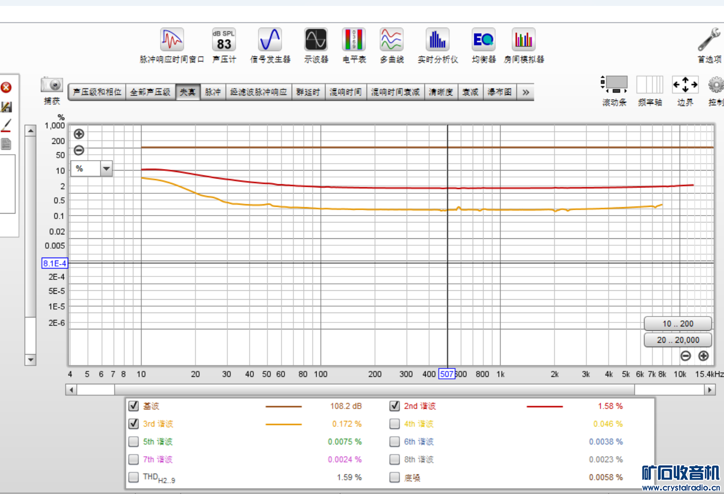

      从仿真示波图看,在最大功率下推动波也是不对称的,而输出波是对称的,说明自偏胆机也需要互补。做单端胆机互补是相当重要的一环,互补的线性匹配程度能在谐波上体现出来。

谐波分布可以用rew测试,对比改前改后的谐波失真量的变化,就看你有没有这份闲情去对比了,rew可以测到9次谐波。
我的开环300b
我的开环300b
