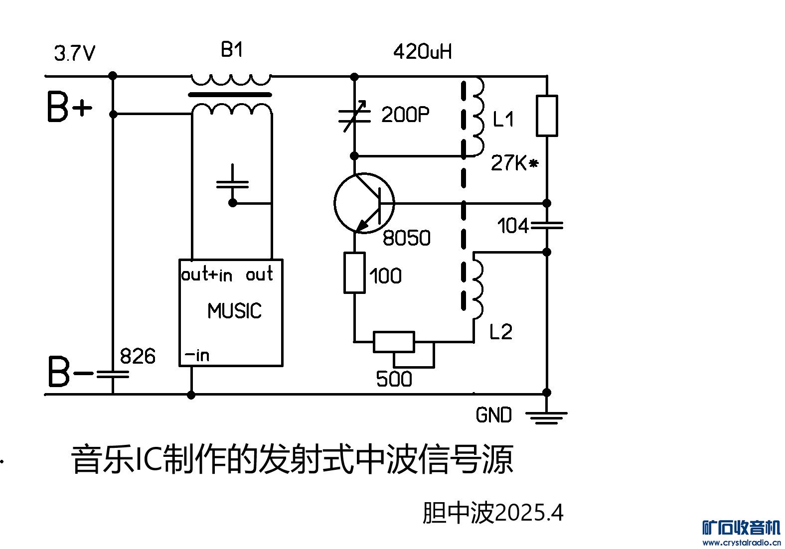

用音乐IC片子做了个中波信号发生器,无表笔,发射式

 楼主| 发表于 2025-4-15 16:11:27 | 显示全部楼层
继续改,节省俩元件。
由于需要设计单面板,再精简一下,能加上增益调整,加上音频输出,能去掉的就去掉,争取一个可变,一个电位器,2个电容,2个电阻,完成功能,效果达到预期。
图上未标明参数如下:
L1L2绕在同一根小磁棒上,上边为L1,下变为L2,用一根直径6毫米长度30毫米锰锌小磁棒,就开关电源里那种,老木老师有详细介绍。
其中L1用0.07*7丝包线乱绕105匝,L2用0.07*7丝包线乱绕105匝,L1L2距离10毫米

发表于 2025-4-15 17:34:04 | 显示全部楼层
磁棒用大一点是不是发射更远,比如用10*200的磁棒

 楼主| 发表于 2025-4-15 19:57:22 | 显示全部楼层
那还不如加个外接天线

 楼主| 发表于 2025-4-15 21:57:38 | 显示全部楼层
胆中波 发表于 2025-4-15 16:11
继续改,节省俩元件。
由于需要设计单面板,再精简一下,能加上增益调整,加上音频输出,能去掉的就去掉, ...
最新图在这里
继续改,节省俩元件。
图上未标明参数如下:

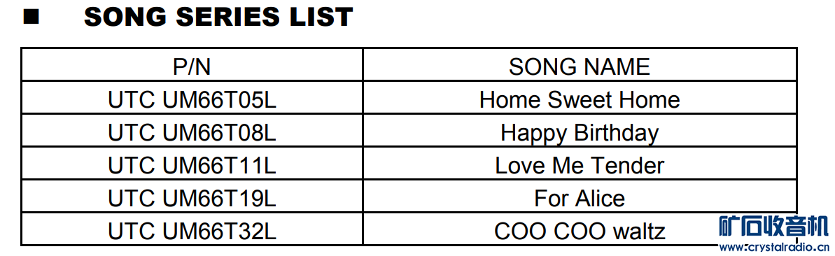

立创商城有一个音乐芯片UM66T19LK,是TO-92封装的,象一个三极管。
 楼主| 发表于 2025-4-16 14:26:42 | 显示全部楼层
还真有,但是我问卖家什么曲子,他说不清楚。曲子倒无所谓,我怕买回来是倒车请注意,或者警笛,或者八音枪,叮咚之类的,调收音机烦。
 楼主| 发表于 2025-4-16 14:27:21 | 显示全部楼层
95147 发表于 2025-4-15 23:41
对,是那样的,大约是零几年时期的玩具里面的音乐芯片
是那种玩具狗吗?我也有一个不知道扔哪了
发表于 2025-4-16 14:48:41 | 显示全部楼层
胆中波 发表于 2025-4-16 14:26
还真有,但是我问卖家什么曲子,他说不清楚。曲子倒无所谓,我怕买回来是倒车请注意,或者警笛,或者八音 ...
规格看最后的两位数字。19应该是“致爱莉丝”。
