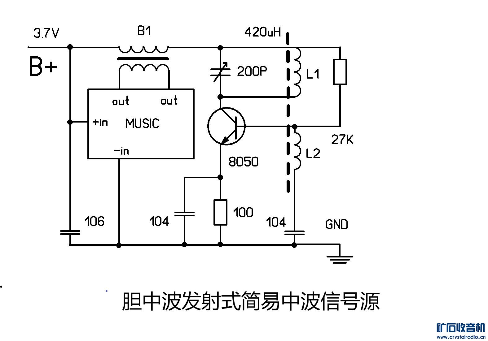

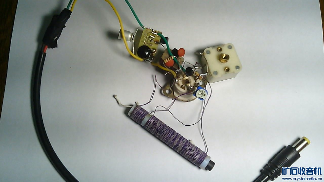

      工作台东西越来越多,做个收音机,笨重的信号发生器还来捣乱,两条表笔动不动和万用表的两条表笔纠缠在一起,越忙越抖搂不开,烦得很。早有想法做一个发射式中波信号源,大概能调整覆盖,知道新机灵敏度大概如何,就可以了。
      想法是,简洁至上,朴实为美,实用第一。
1、用音乐IC(献给爱丽丝,风雪铁达尼,斯卡波罗集市啥的)当音频信号源,省的做音频震荡部分,并且单纯的1000赫兹叫声直冲耳膜,不舒服。由于音乐IC自带一个9014,做集电极调制够用了。找一个套件里的输入变压器,串接在震荡部分电源上,完成集电极调制,一举两得。
2、不用专门的震荡线圈,用我钟爱的小磁棒按照收音机参数缠两个线圈,一个LC震荡,一个反馈。这样用磁棒做震荡线圈兼有发射天线作用,也是一举两得。
3、由于心里没底,找了一个电子管管座充当接线端子,两个电阻,三个电容,一块音乐片,没怎么干活已经竣工了,简单的很。三极管集电极电流按照最大30毫安算计,调整基极电阻大约40多K就OK了。
4、调整。也没啥调整,调整俩线圈距离,调整反馈量,声音不失真,谐波不大就齐活。高端覆盖调可变屁股上的俩小电容,我是把它都调到最小。低端抽拉磁棒。
      效果还行,三四米吧,根据距离估算灵敏度很容易,我的9014单管机0.8米听见,我的7642机器1.6米听见,KK9两米多,我的0936机器3米还能听见,灵敏度一目了然。
5、下一步正式制作时候把音频单独用探针输出、高频加上增益调节,455,465加上,就更OK了。
    本机的好处是简单至极,还能发射,不占地方,没有乱七八糟的表笔鳄鱼夹和万用表笔纠缠。
初步确定收音机收音正常,覆盖正常,灵敏度正常,再请出笨重的信号源频率计扫频仪不迟。当然不用这些也够用。
说了不少,上图吧
补充内容 (2025-4-15 20:14):
参数补充在后面
电路简单,制作不难
电路简单,制作不难
这个……临时搭的电路有点对不起观众哈
这个……临时搭的电路有点对不起观众哈

找个盒子装上吧,盒子引出一根硬线一根长一点的鳄鱼夹线,从变压器次级引出。这样就可以拿来做信号注入器。放远处就是高频信号发生器。

很喜欢楼主这种小制作,L1、L2大致圈数、变压器初次级,这些能补充上就更好了。
发表于 2025-4-15 00:41:49 来自手机 | 显示全部楼层
电路结构简洁,设计巧妙。音频信号直接调制振荡器,产生寄生调频是必然的,不过频偏应该不大,应该不影响使用。这种简单的电路没有谐波抑制器件,发射的信号谐波有没有影响?中波频率覆盖是比较宽的,如果信号发生器谐波成分比较多,那就可能出现一种现象:信号发生器的频率调整到525k,收音机在发射信号整倍数的1050k、1575k两个频率也可能接收到,超外差收音机还可能在645k(1575k-465k)镜像接收到三次谐波,出现这种现象就不好玩了。

設想和製作都不錯,贊一個!遺憾的是不能調整調製深度,這在對接收設備做進一步的靈敏度實驗時是很有用的。
