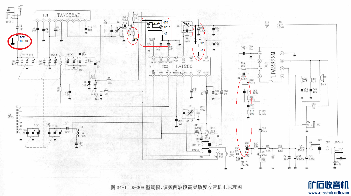

楼主: 360905364
给德生R308加装二级预中放、调谐指示、精简音频通道

 楼主| 发表于 2025-4-17 22:27:59 | 显示全部楼层
这是再次折腾后的电路图,红圈是改动部分,可以调整1、2中放e极的电阻和电容调整增益,以调谐指示二极管灵敏发光又不长亮为参考,此时整体增益最高灵敏度最好,而系统也不至于自激可稳定工作。电池也改为一个18650供电,很方便使用。调谐轴打磨,把调谐轴用小铜丝平绕,然后用农机胶涂抹均匀,这样子增大轴直径,可以有效增加调谐线拉力把控力!
补充内容 (2025-4-18 10:32):
图中二中放后面的10.7M陶瓷滤波器画错了,其输入脚应该接到9018的c 极,而不是e 极。
