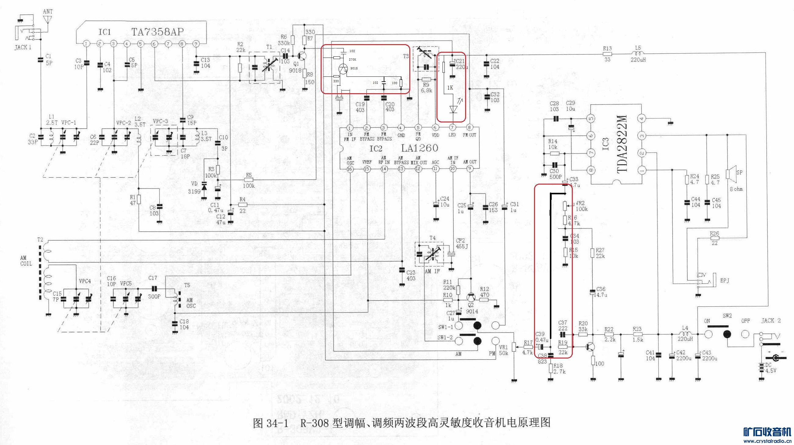

德生R308电路结构不错,特别是FM三联调谐,为机友乐道,但其综合性能却表现平庸,音调电路和调谐机构更是令人恨铁切齿。本人通过给德生R308加装二级预中放、调谐指示(用0402翠绿发光二极管,固定在调谐指针端部)、精简音频通道,较大的提升了其FM接受灵敏度,人机交互性,声音也厚润亲切,获得理想效果!具体见附图,三个红框内的改动电路。
补充内容 (2025-4-17 22:22):
再次借鉴各位坛友的意见,二中放前加了同规格10.7M陶瓷滤波器,一中放e极改成47和102到地,天线输入处加了87-108的BPF,整机灵敏度选择性得到了很大的提升,与未打磨前简直天壤之别,本人觉得已是终极打磨了

两个9018之间是不是应该加个10.7的陶瓷滤波器?
发表于 2025-4-13 15:56:37 | 显示全部楼层
加中放后,会不会自激?灵敏度增加了吗?
发表于 2025-4-13 16:21:23 | 显示全部楼层
第二级中放可以不加,只要把R8的阻值减小就可以提高这级的放大倍数。
发表于 2025-4-13 16:51:39 | 显示全部楼层
R308我有,调谐主轴太松拉垮,我点了502
太紧了,锤子敲几下,主板上的小滑轮轴子震断了,唉!

是个好办法,加上10.7陶瓷滤波器可能选择性会更好,灵敏度可能也会再高一点,不过就是我这样子处理,灵敏度都和手头上的某国产车机(6管电感FM独立高频头+TA7640中放)持平,甚至略好点。

感觉增益刚刚好,没有发现自激,调谐指示点灯灵敏度很好,反应灵敏。

是个好办法,用此办法,采纳三楼的意见,在一二级中放之间加上一个陶瓷滤波器,性能应该会更好!

没舍得用9018,在配件盒子随手抓的,好像也能用。

调谐机构是个大问题,那个轮子都快折腾废了,仍然是是好时坏!整机电路架构又还不错,喇叭也够大,让人又爱又恨,弃之着实可惜!

2SC930是当年三洋收录机常用三极管,但是性能一般。
