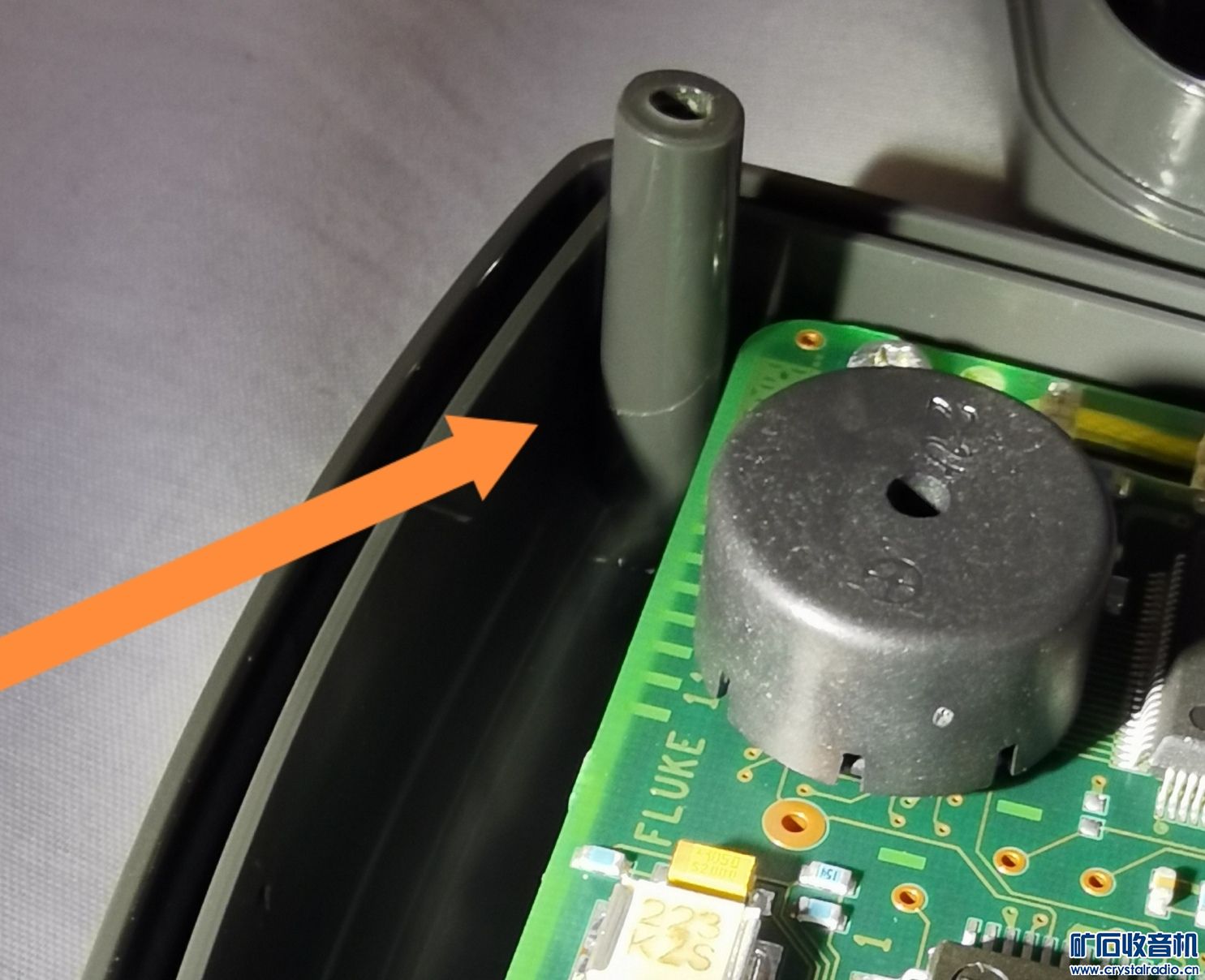

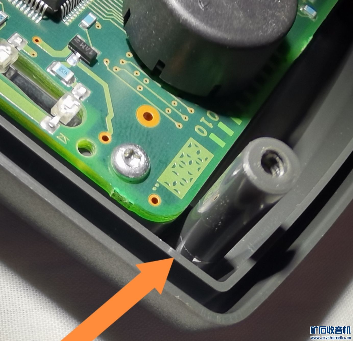

请教:福禄克112万用表的柱子是哪种塑料?这个裂纹怎么补?
发表于 2025-4-13 11:16:19 | 显示全部楼层 |阅读模式
如题如图,112的柱子有裂纹,但还没有断开掉下来,请教大神用哪种胶水可以渗透进去?
发表于 2025-4-13 11:31:09 | 显示全部楼层
这也太用尽拧螺丝了,可以用ab胶,堆粘效果好,我以前用过效果好,就是不好看,做音箱经常用,需要把电路板拆了,不想用ab胶,用502也可以但效果不好
发表于 2025-4-13 11:38:55 | 显示全部楼层
    外面加个套,拉杆天线或电容壳子,先涂AB胶再套上.紧的话胶水101也可以.
发表于 2025-4-13 11:49:25 | 显示全部楼层
油性原胶很好用
发表于 2025-4-13 12:04:12 来自手机 | 显示全部楼层
AB胶堆起来就行了,注意别太多影响盒盖。
发表于 2025-4-13 12:31:35 | 显示全部楼层
首先拉毛处理,AB胶,热熔胶都可以。
发表于 2025-4-13 12:50:15 | 显示全部楼层
ABS、PC塑料溶解胶,类似氯仿可溶接塑料
发表于 2025-4-13 13:43:11 | 显示全部楼层
乐泰495胶水。
发表于 2025-4-13 14:01:41 | 显示全部楼层
小苏打+502,这些柱子都是此法修复的。
发表于 2025-4-13 14:15:26 | 显示全部楼层
丙酮或氯仿都可以。
发表于 2025-4-13 15:39:25 | 显示全部楼层
淘宝上卖的“焊接剂”是一种胶非常好用,什么材质以及不同材质都可以粘。它比502强度高许多,是快干型不是速干型。比哥俩好亲和力强也不用顾一堆。
发表于 2025-4-13 16:44:53 | 显示全部楼层
我常用这个方法,最牢固。
 楼主| 发表于 2025-4-14 07:29:47 | 显示全部楼层
感谢各位的回复!目前塑料柱子的状态是有裂纹但是没有断开,所以我在找有没有渗透性强的胶水,能够顺着裂纹渗进去,避免裂纹的进一步扩展。
发表于 2025-4-14 07:39:19 | 显示全部楼层
syb888 发表于 2025-4-14 07:29
感谢各位的回复!目前塑料柱子的状态是有裂纹但是没有断开,所以我在找有没有渗透性强的胶水,能够顺着裂纹 ...
渗透的强度不高,要堆料的才行
发表于 2025-4-14 08:56:13 | 显示全部楼层
小鬼头推荐的环氧胶,很好用,强度高,固化后坚硬,比丙烯酸类的AB胶好多了。缺点就是流动性强,固化时间长,>24小时,必须少涂,否则四处流淌。
