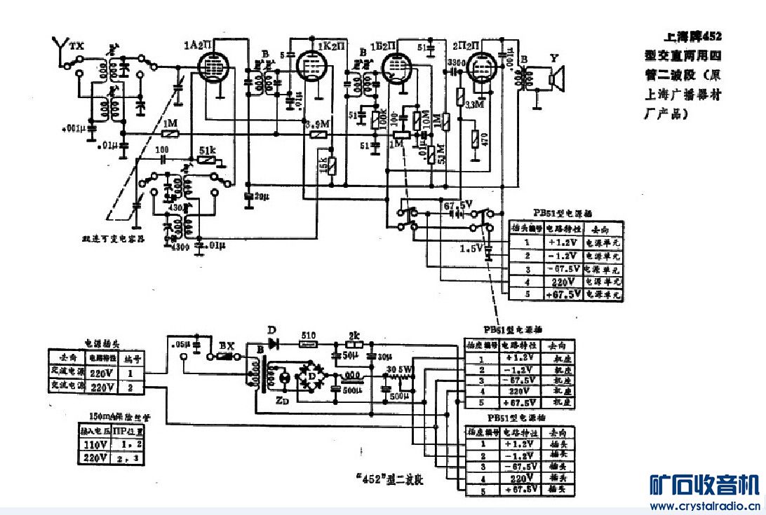

请教一下开关电源灯丝供电干扰的解决方法。
发表于 2025-4-12 11:14:46 | 显示全部楼层
灯丝供电没有接地,引起干扰了,其实就是在使用单独的模拟电源给灯丝供电灯丝也是需要“接地”的,见到很多的3.15V+3.15V的灯丝供电其中的抽头就是为了接地用的,灯丝供电抬高灯丝供电的时候,交流通路也是接地的。
简单的事情,摆了这么大的一个乌龙哈。
