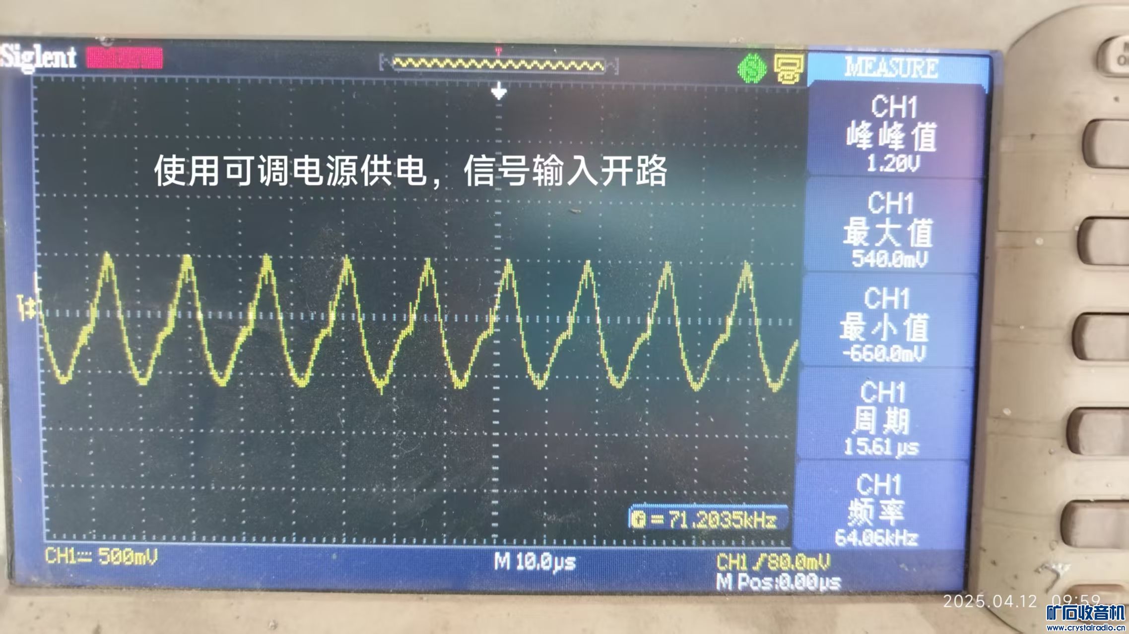

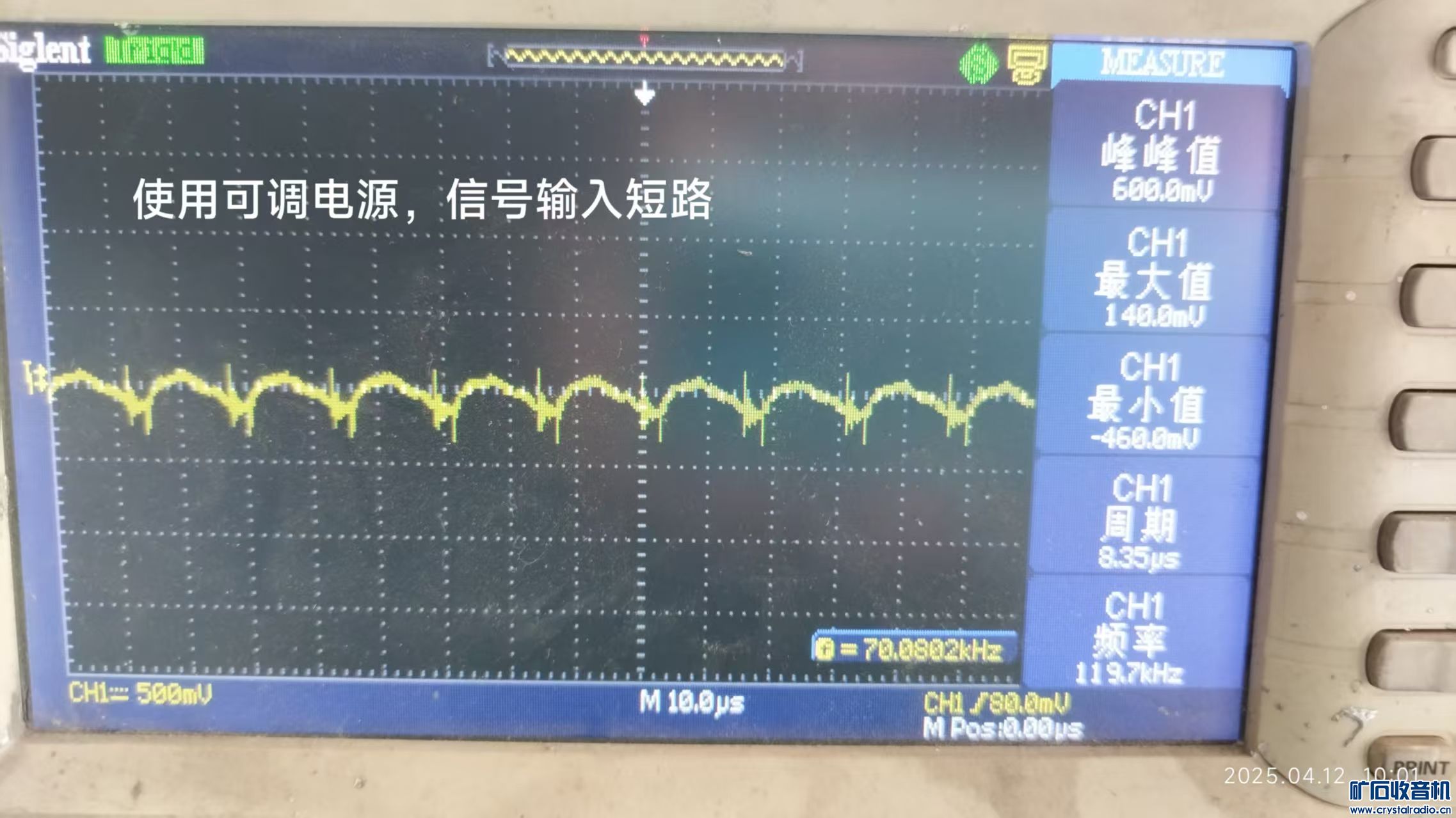

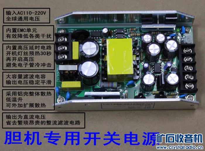

这两天使用开关电源制作一台前胆后石,高压部分使用了缓上电,滤除干扰效果非常好,由于高压和低压是使用的同一个开关变压器,灯丝供电在静态下有一个频率64KHz的干扰,幅度还不算小。
已经使用线性可调电源单独给灯丝供电测试过了,确实是灯丝供电引入的干扰。
这款开关电源灯丝供电有三个端子,0~6.3~12.6,灯丝电压可以调高(高压同时升高,此电路影响不大),由于是使用两只6N1,6.3伏供电电流1.23安,如果使用78系列,至少需要7809,7806分别降压,电流也不足。如果灯丝串联,提高输出电压,采用7806和7906供电,电流倒是够了。
现在不知道78系列的稳压芯片,对高频干扰的滤除能力怎么样,或者有其他更合适的方法。

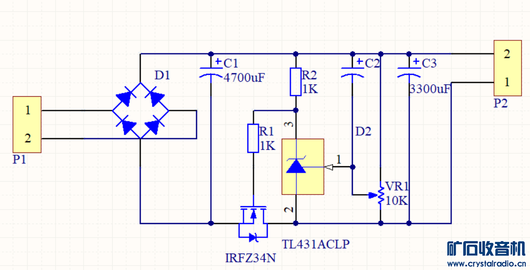

 楼主| 发表于 2025-4-12 07:51:55 | 显示全部楼层
http://www.crystalradio.cn/forum ... 6%CB%BF%CE%C8%D1%B9
这里有一个低压差的帖子。
我以前也做过低压差稳压,好像没有这么麻烦,时间长电路图找不到了。

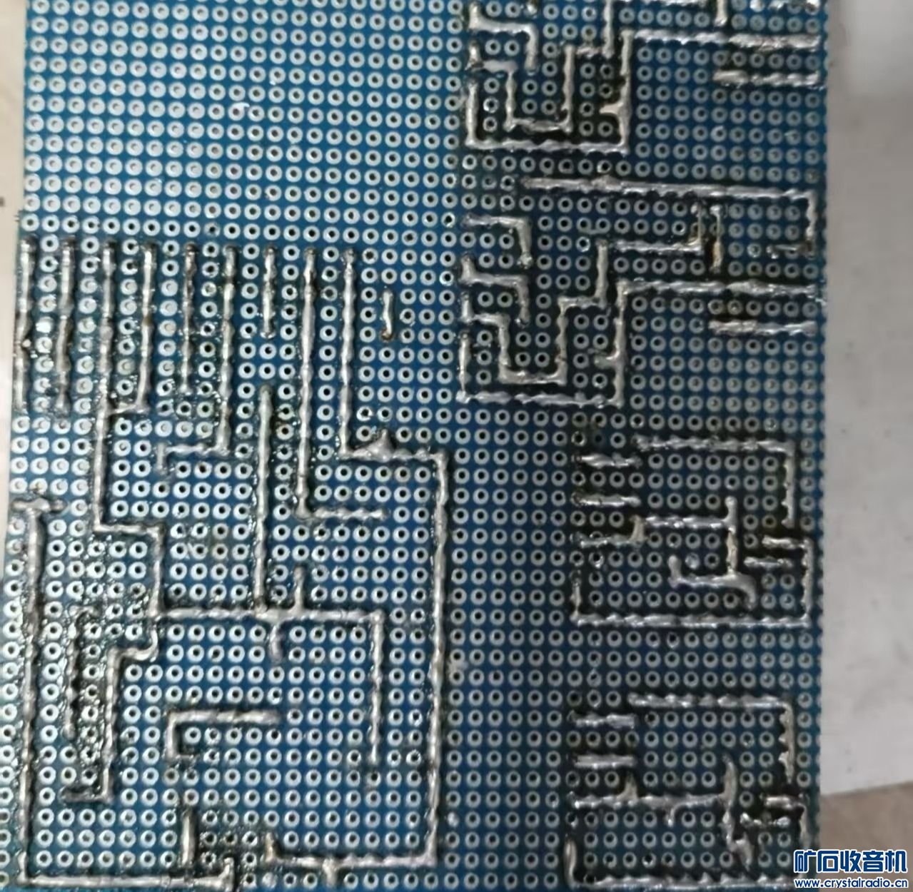

这堆焊技术不错!

 楼主| 发表于 2025-4-12 09:48:49 | 显示全部楼层
whmks 发表于 2025-4-12 08:45
这个电源没做好,可能在二个方面,一是电压环路反馈时间常数不对,不能有效压制峰波;二是布线可能 ...
这是带了三个散热风扇,我在怀疑,是不是散热风扇的反向电压影响的。
这个示波器,测试小信号不敏感,旋钮都不能用,只能自动。我测试了带100欧电阻和三个风扇,峰峰值基本上一样,但是不通电也差不多是这个数值。
我一会试一下灯丝低压差供电吧,刚才带其他灯丝试了,电路是正常的。
 楼主| 发表于 2025-4-12 10:21:45 | 显示全部楼层

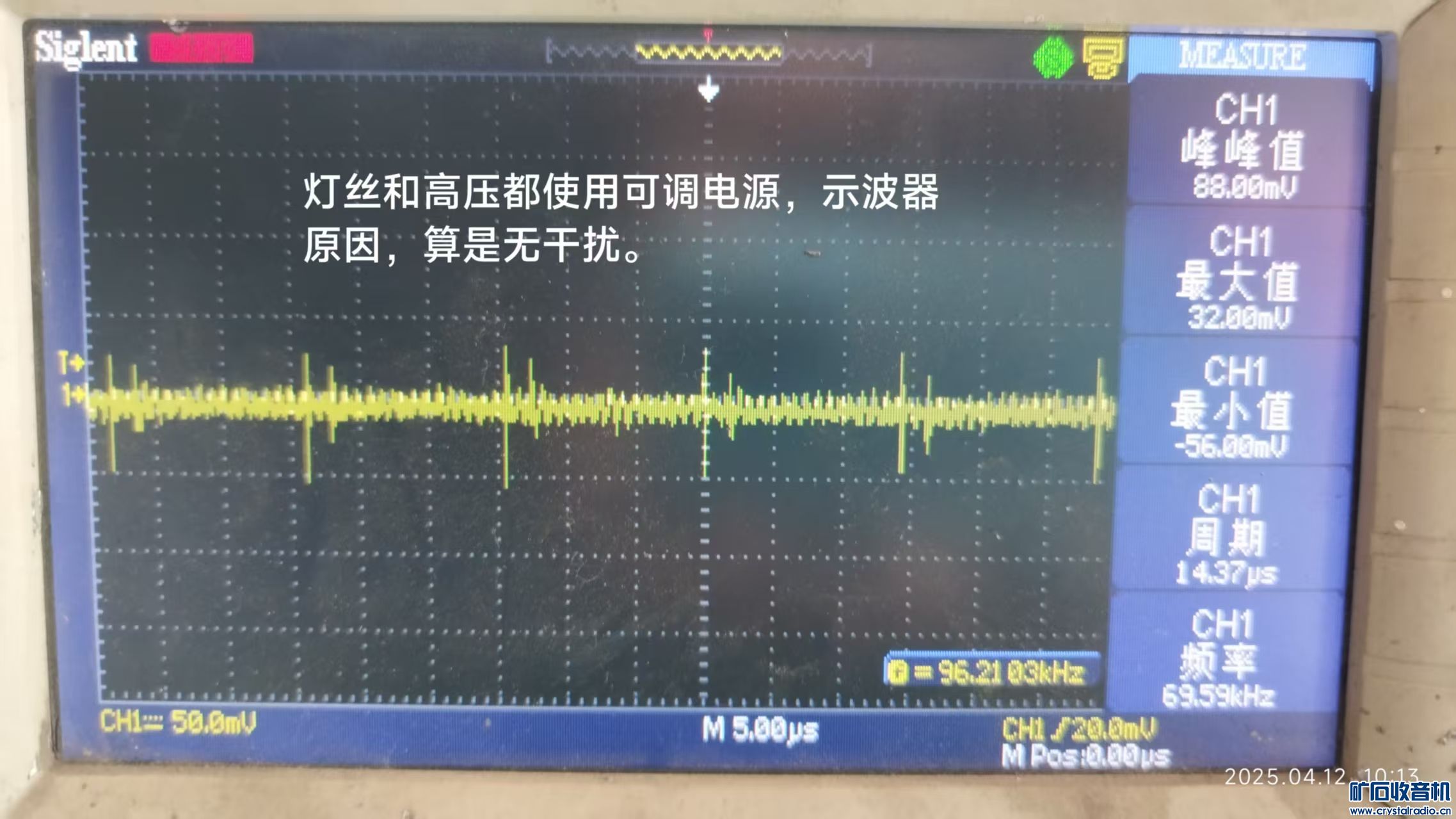

灯丝供电干扰大些,高压供电干扰小些,使用可调电源加调压器和隔离变压器供电,由于示波器原因,基本算是无干扰。
使用低压差灯丝供电也不行,干扰的幅度没有改变,难道这个开关电源真的利用不上?

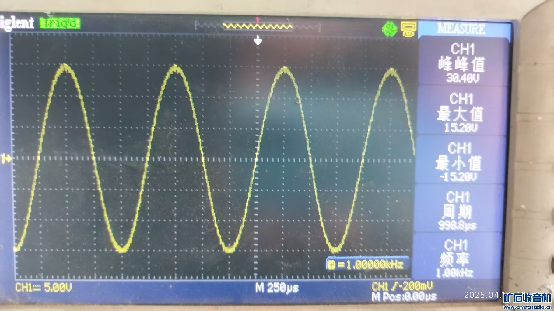

你喇叭哪里能听到吗?或者说1k波形上能测到这个干扰?

灯丝稳压供电,建议直接上LT1083,一步到位不折腾

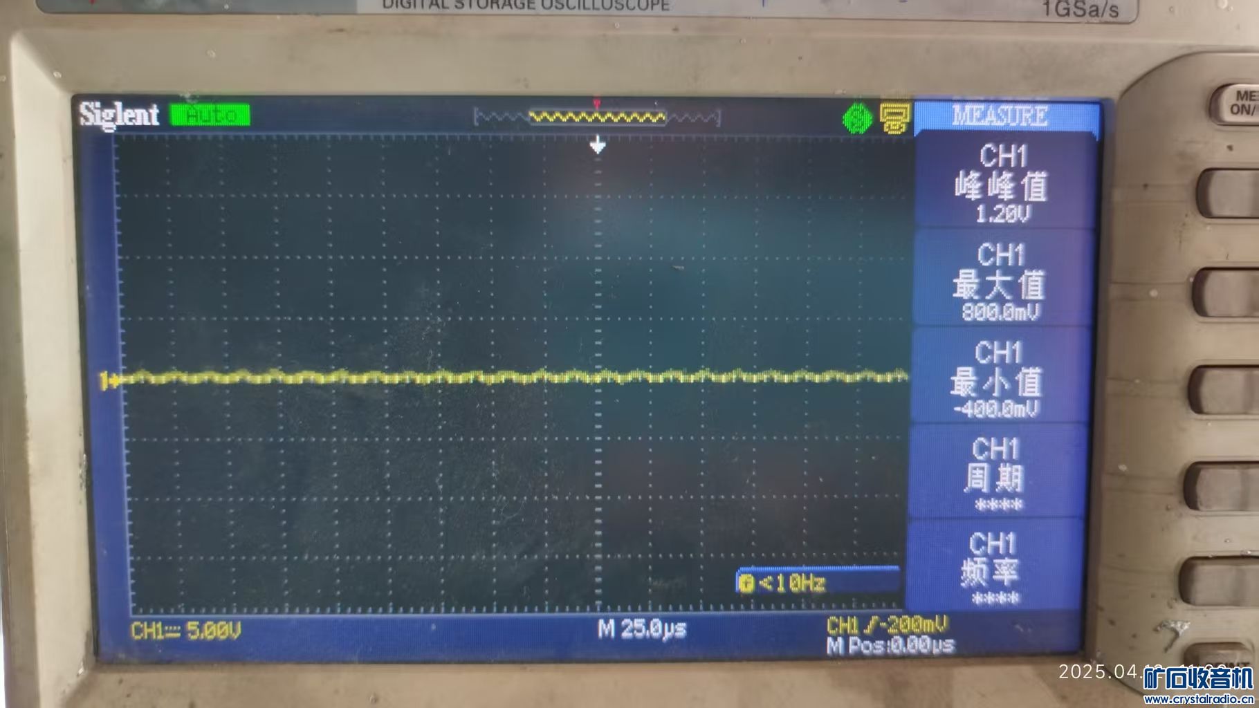

开关电源的灯丝供电,是单独的接地还是跟高压供电共地的?

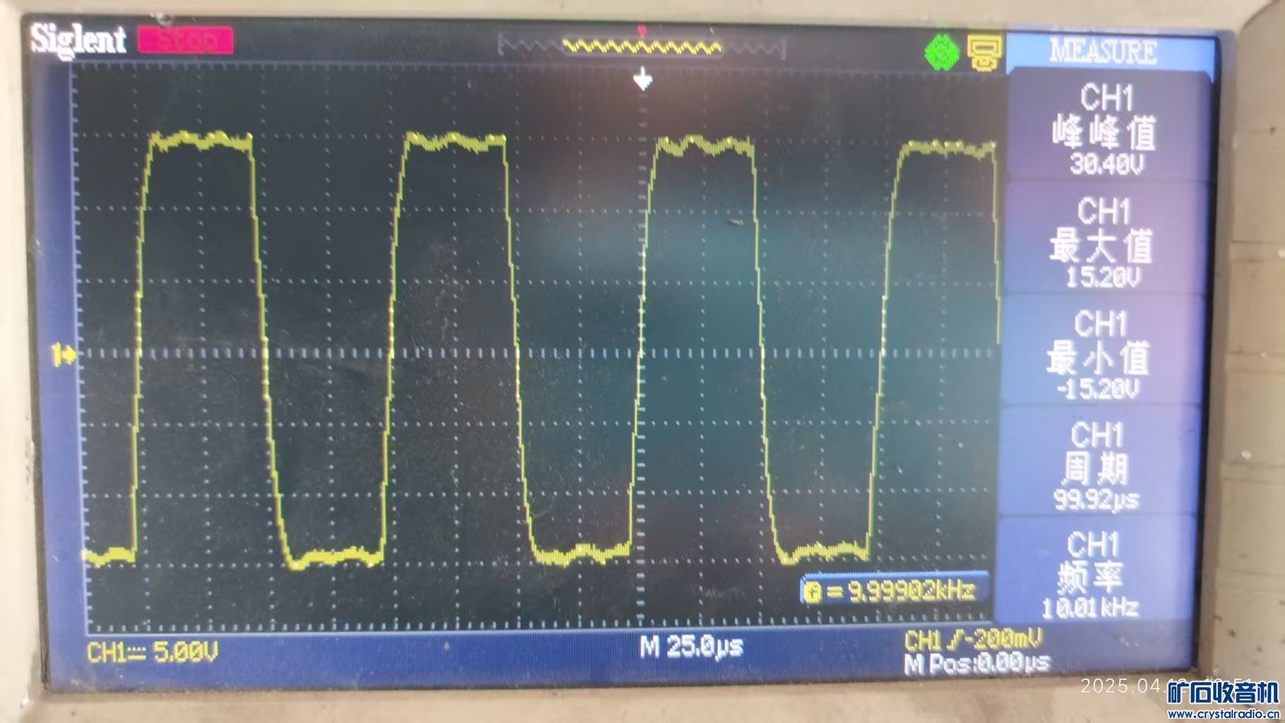

 楼主| 发表于 2025-4-12 10:56:13 | 显示全部楼层
1KHz正弦波不明显,但是10KHz正弦波和方波有点明显,现在还没有带喇叭测试,我估计有“叽,叽,叽”的声音,这个开关电源,我原来在其他电路上面试过,接喇叭确实有噪音,实在不行,只能换开关电源或者工频变压器了,空间是可以安排的。

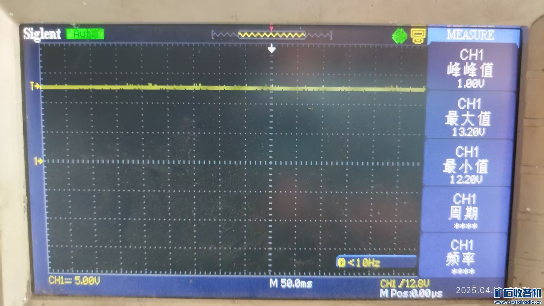

 楼主| 发表于 2025-4-12 11:03:17 | 显示全部楼层
上面是单独的,下面这两张图片是共地的。
牛哥厉害,真的没有干扰了。
图片上面有数值,算是示波器本身的问题,干扰的根源找到了,没有共地。
