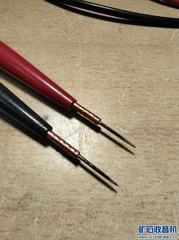

用缝衣针做的表笔

用针做表笔容易生锈!!我也做过,除了用来捅破线路板防护漆测试线路,其他好像不是很实用!!

之前看过一个视频,发视频者,自己钻孔,插入缝衣针。

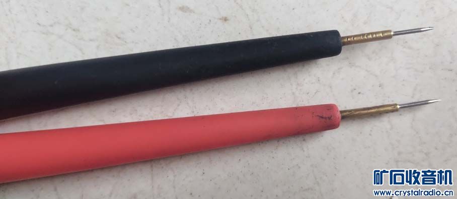

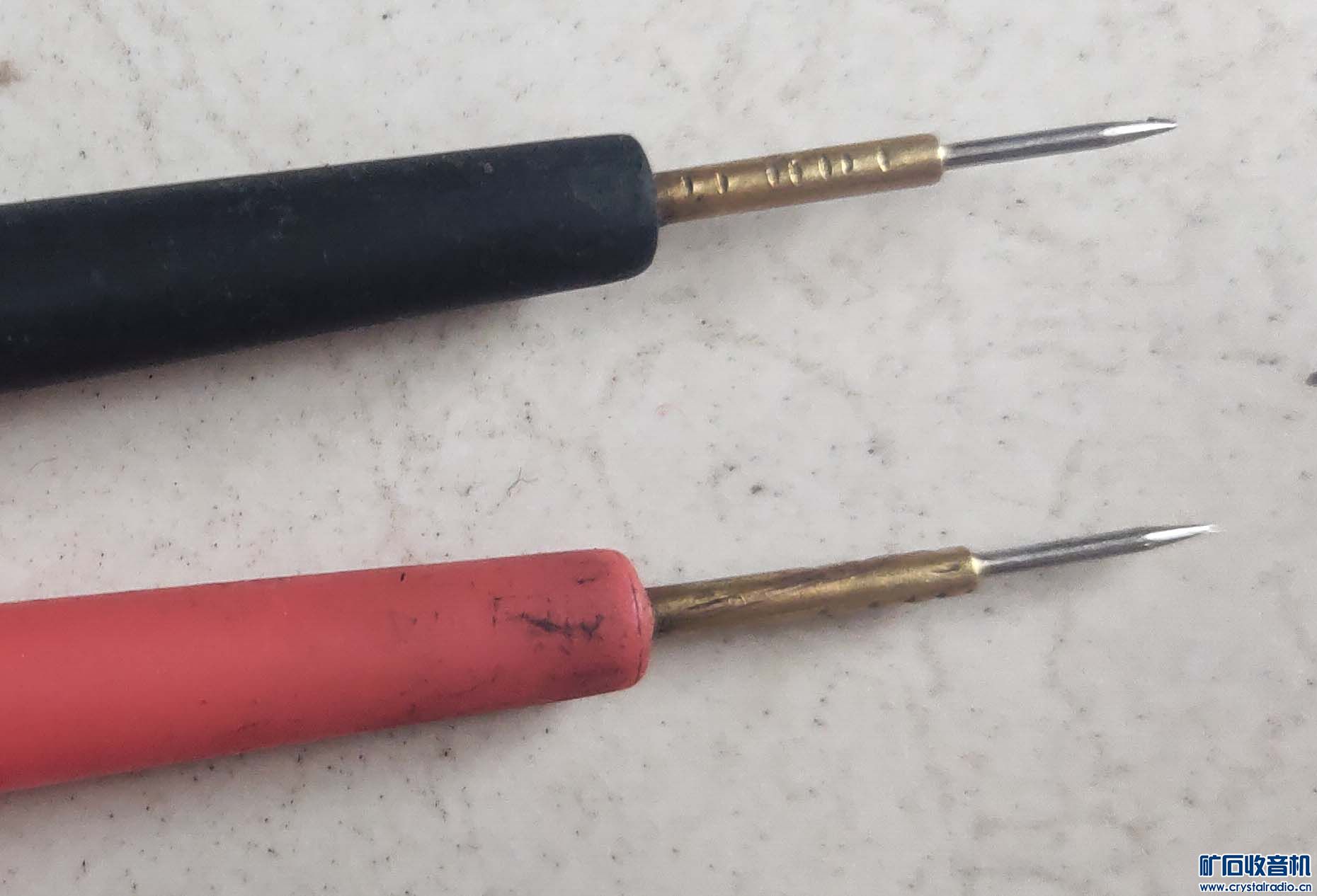

我买这种针,500表表笔,黄铜管用1mm钻头扩孔,针插入,松,钳子夹一下紧了。
发表于 2025-4-16 17:20:45 | 显示全部楼层

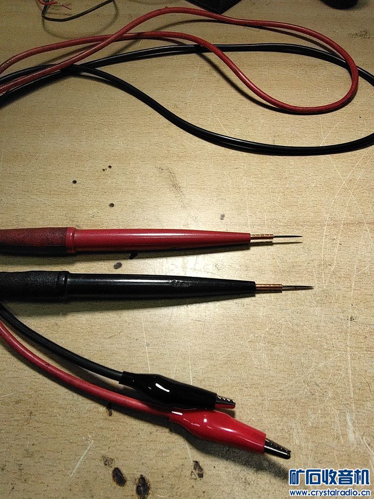

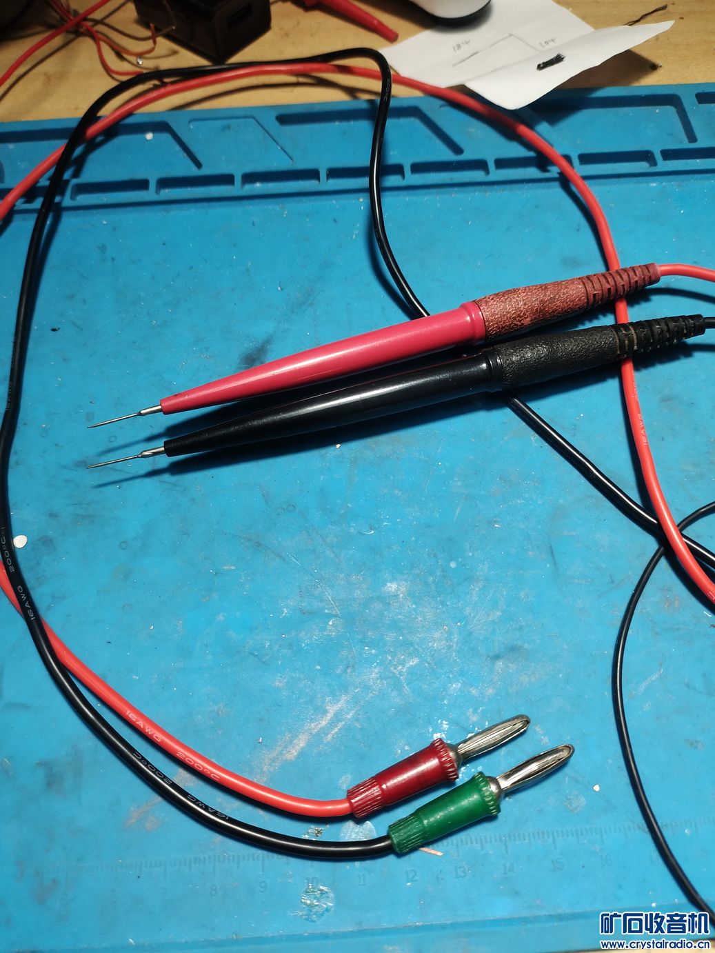

我也是自己做的,还是老式的这种表棒用得习惯。

和我做的一摸一样,通过这些年的使用总结一下:1: 小心扎脚,我挨了若干次扎,这个干维修的都知道表笔会垂直掉落,哈哈,这钢针很尖,挨扎也很酸爽。2:测小电阻组值有点大,钢针尽量短一些,不要那么长。我的是越来远短,长度够用就好。
