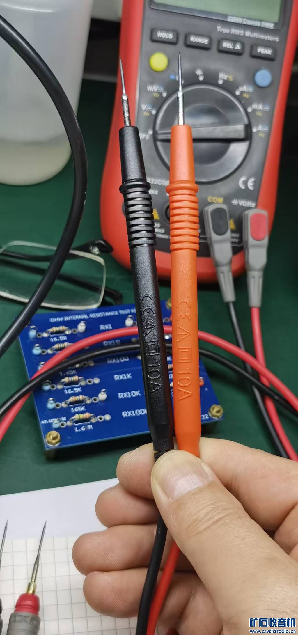

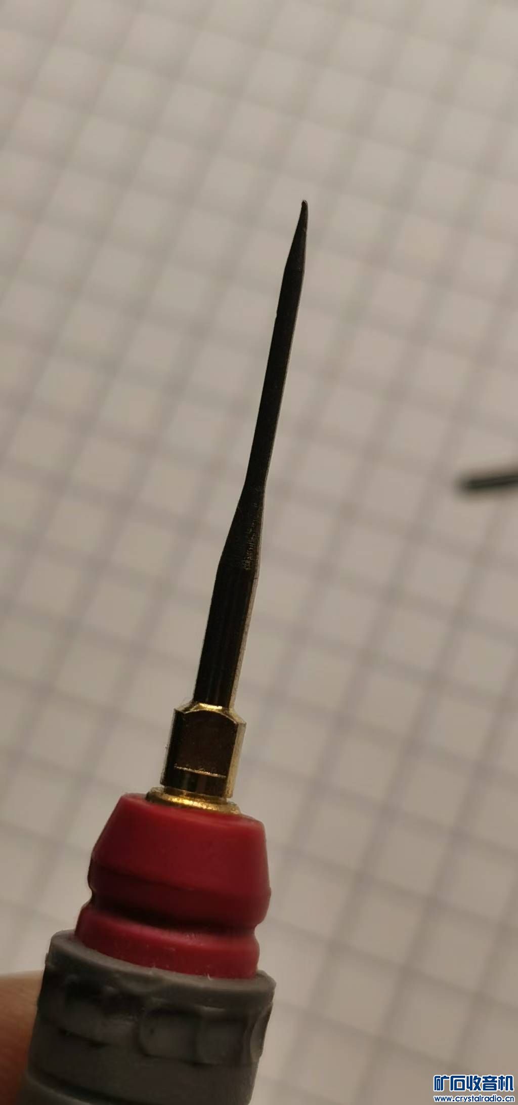

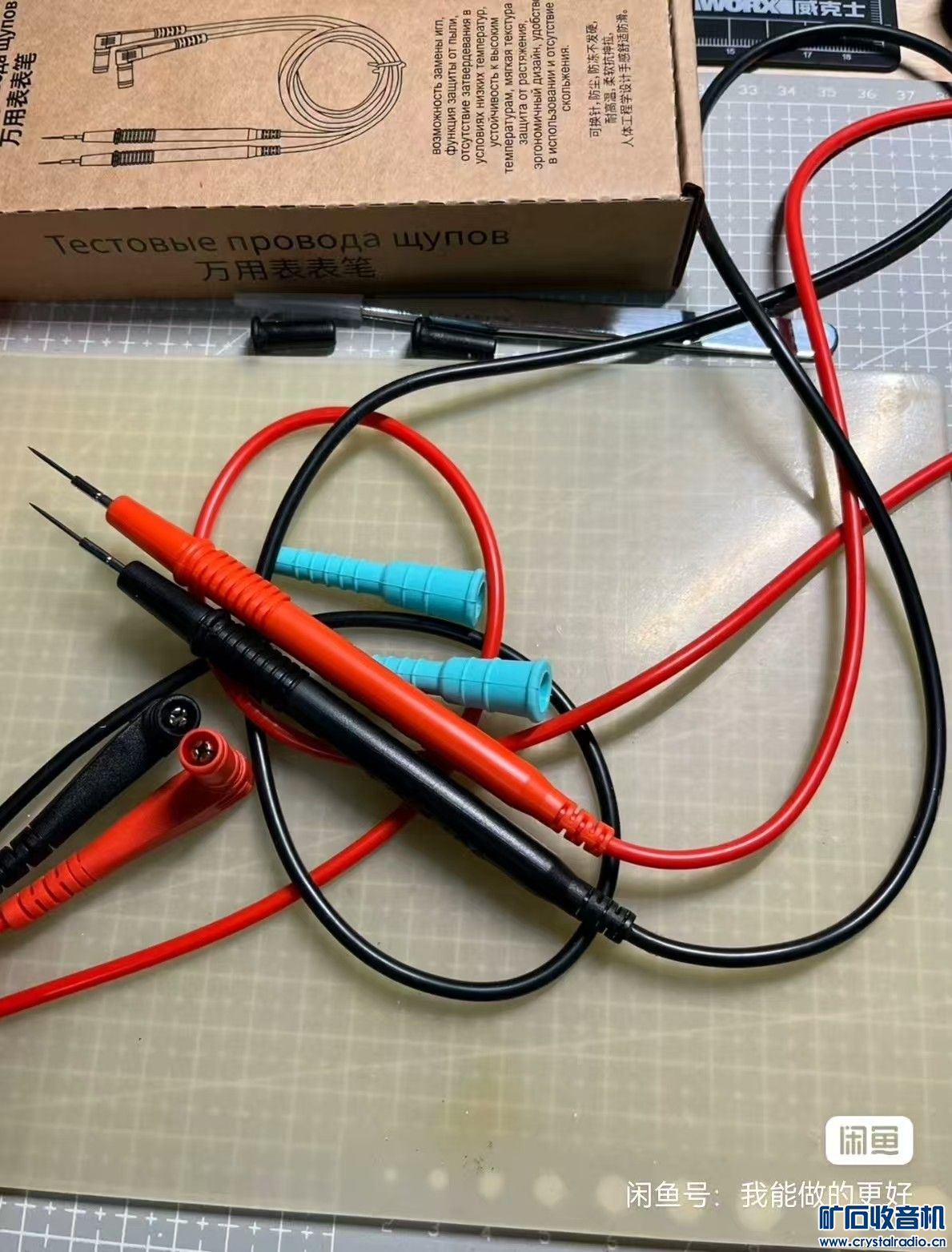

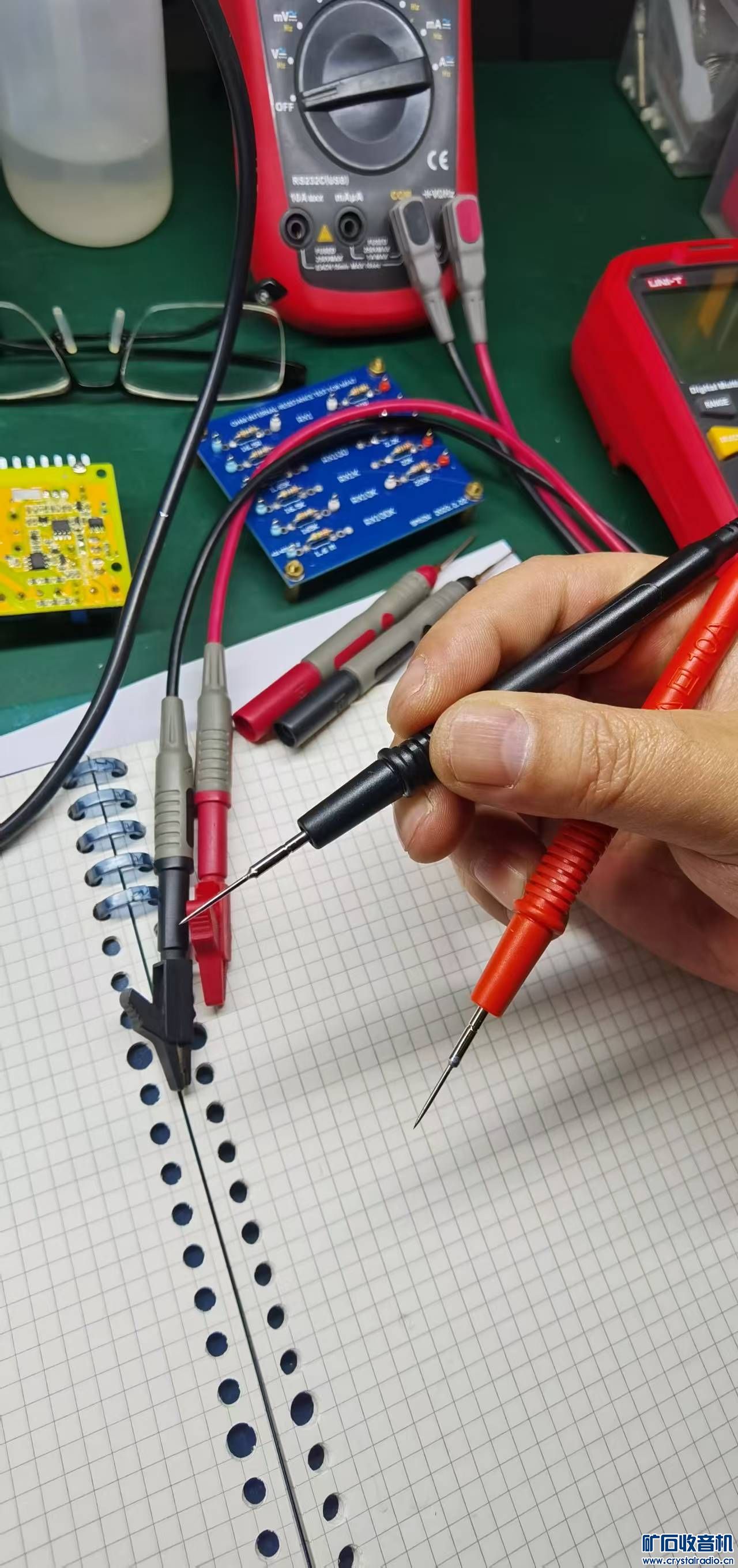

咸鱼淘了付有意思的表笔,老板说主要是出口给老毛子的,笔尖儿用是1mm粗的缝衣针,这东西是“宁折不弯”的,想想就踏实,大不了就换根针 。其它地方也很用心,比如三角形的握手,手感非常好;我最讨厌的防滑环,有,但并不碍事儿,单手扎小贴片非常方便,还有一些其它细节,都是用了心的。
缝衣针唯一的缺点,是的侧面接触电阻比较大,而且不稳定(用针尖扎就没事儿),这个问题会影响用搭接的方法测小电阻(不影响测电压电流),原设计上有所弥补,我是给针全部搪上一层锡,这样这个问题就能完美解决了(松香液要清理干净)。还有个小技巧,就是换针时新针要掰断,别用钳子剪

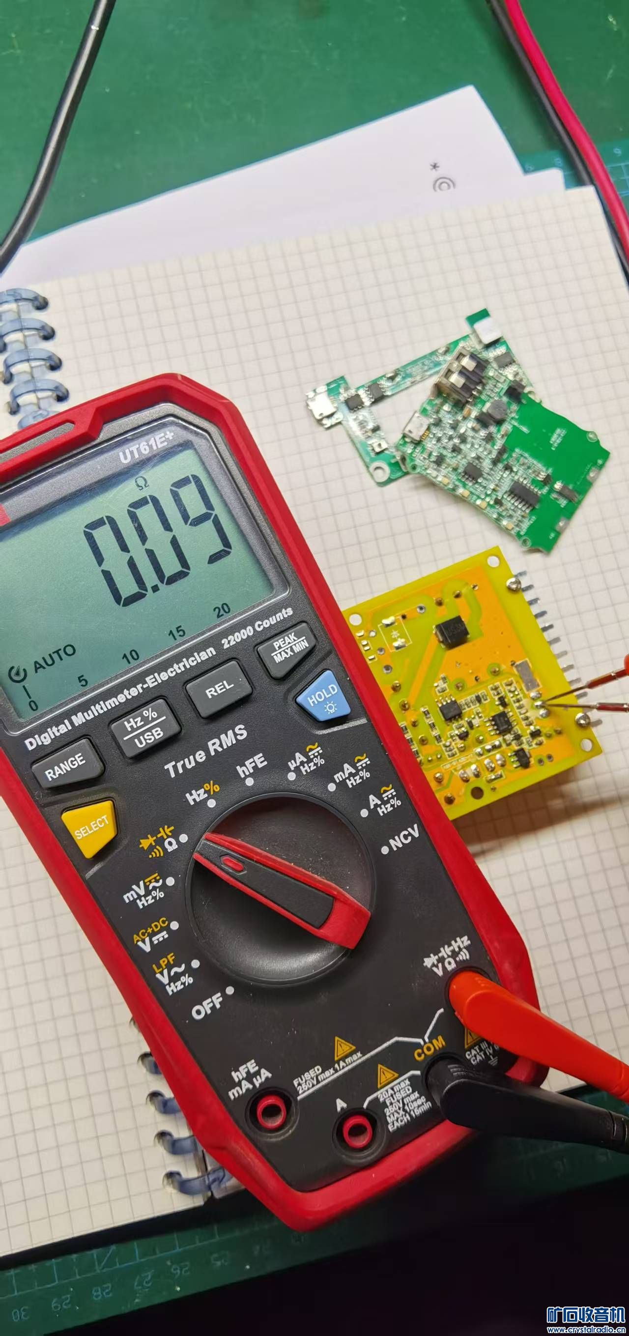

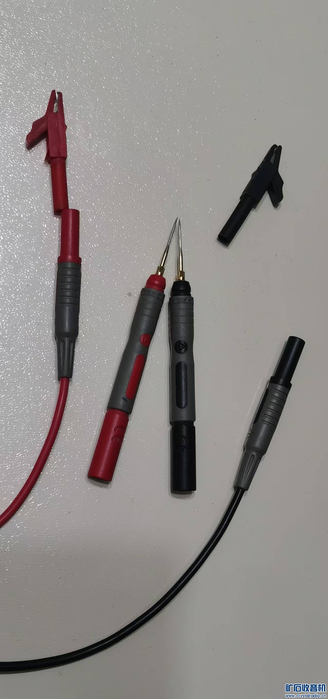

 楼主| 发表于 2025-4-12 10:21:24 | 显示全部楼层
对,我原来用的这个就是拧上去的,可以换各种针和头儿,就是比较软。
换夹子需要拔插,久了接触电阻就大了,最初是0.03,现在也有0.08、0.09了。
护手环被我切掉了,即便这样,单手测贴片也很勉强。
