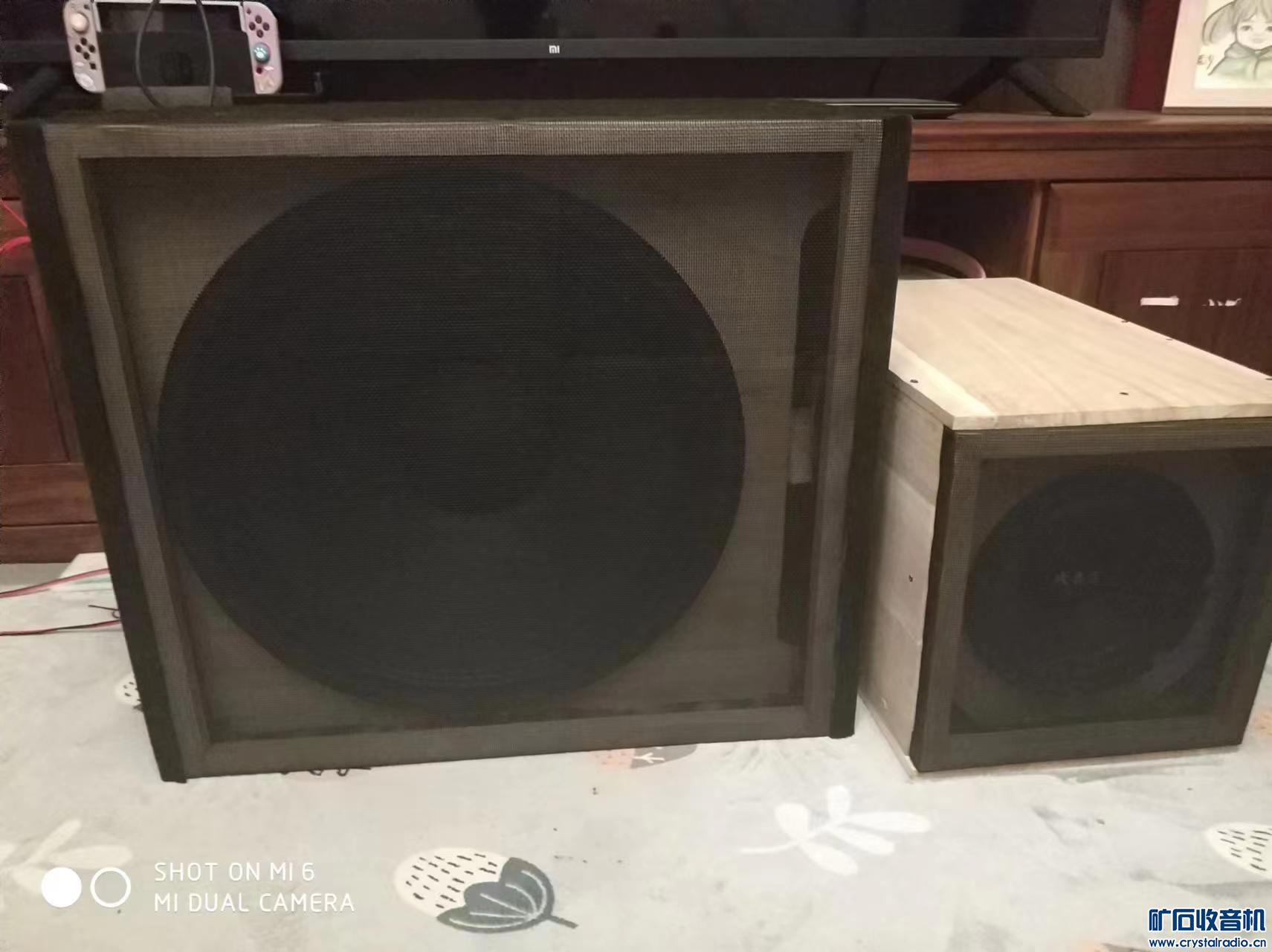

楼主: JuncoJet
8寸和18寸都圆满完成了

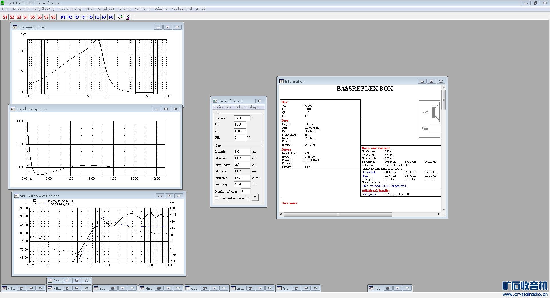

 楼主| 发表于 2025-4-11 23:27:25 | 显示全部楼层

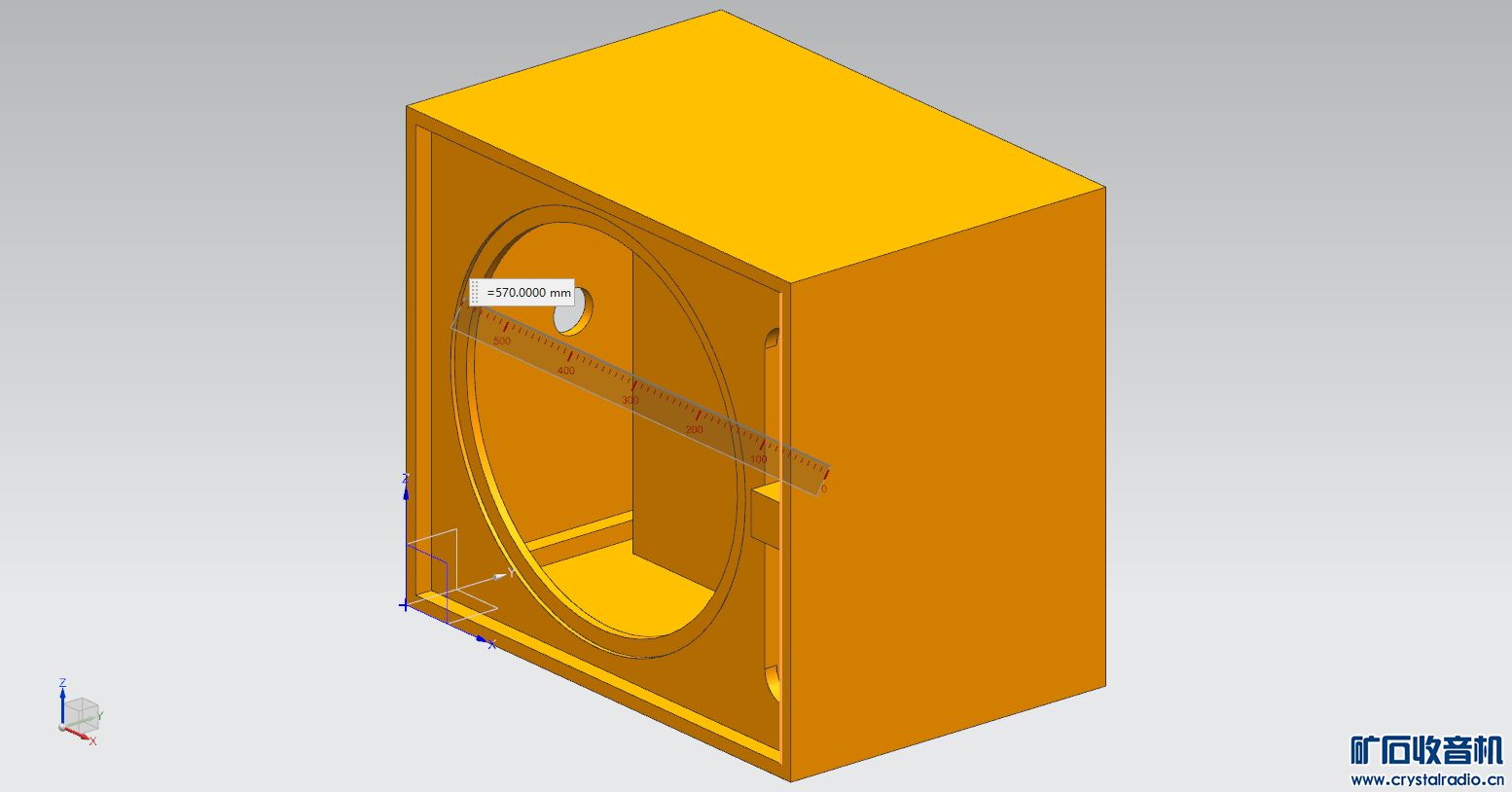

关于箱体的改进,主要低频的提升方面,学了新的仿真软件
lspCAD,出来溜溜,喇叭选RCF 18寸(我这杂牌,但不影响仿真)
如果采用密闭箱,大多数网上大尺寸炮箱都做密闭
他们的理论是什么空气悬浮
个人认为是没啥好处,在之前WinISD软件仿真时就觉得高低频延申都很差
除了容易做一个好处
99L容积时,-3dB点他是68Hz,普普通通
自动计算规则时,软件建议做到270L的容积,低音下潜到37Hz
一寸大一寸强,无需过多解释

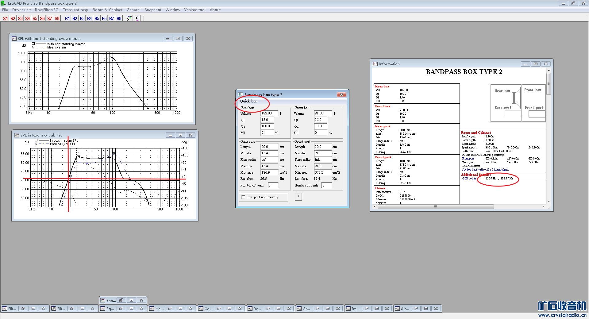

改用带通箱,自动计算,这也是很大的容积 ,低频可以下潜到22Hz
我这箱体倒向因为没有风管,就假设1cm长,风管截面积175cm2左右把
可以看到67.6Hz,还是比密闭箱强一点

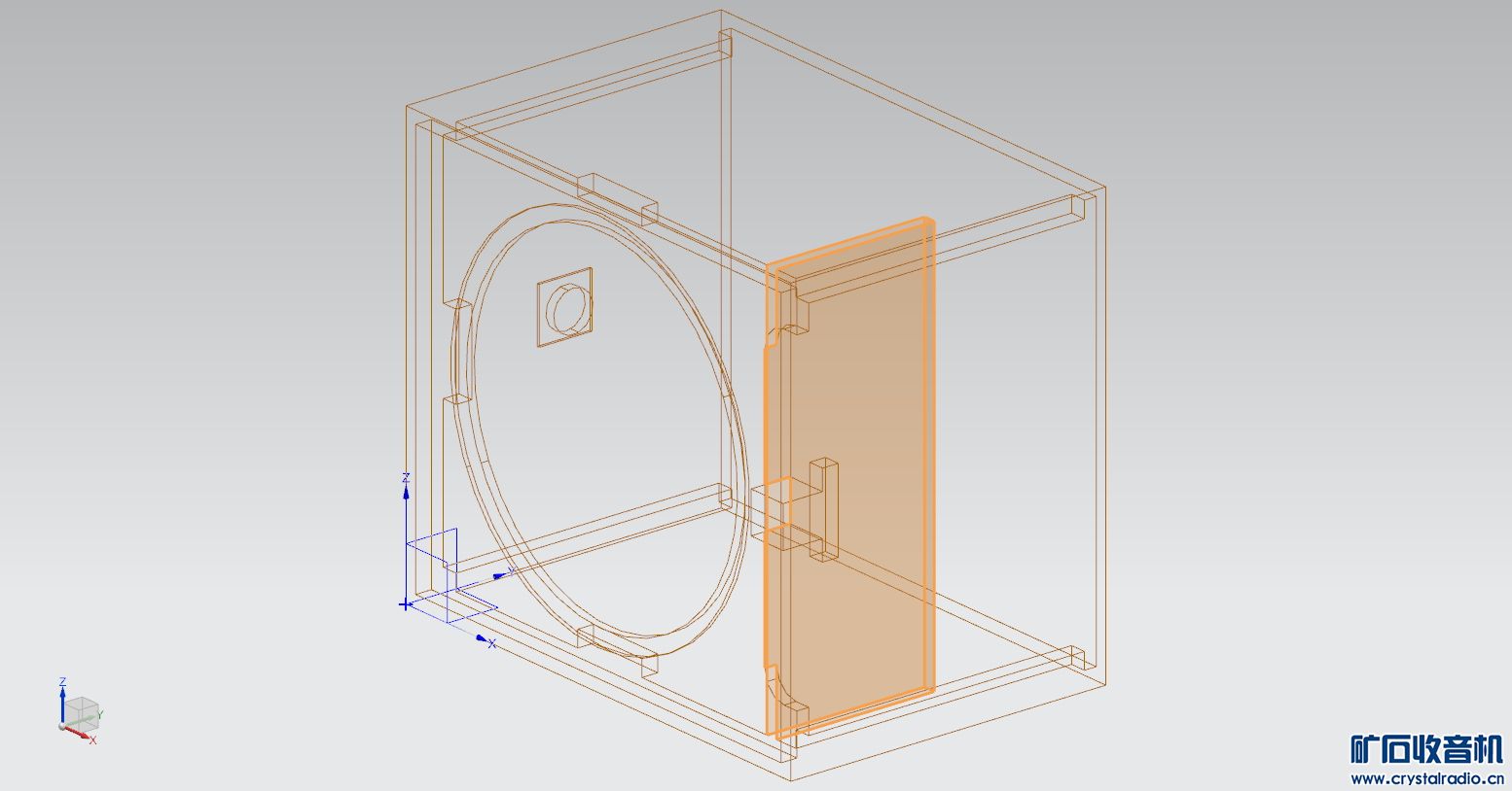

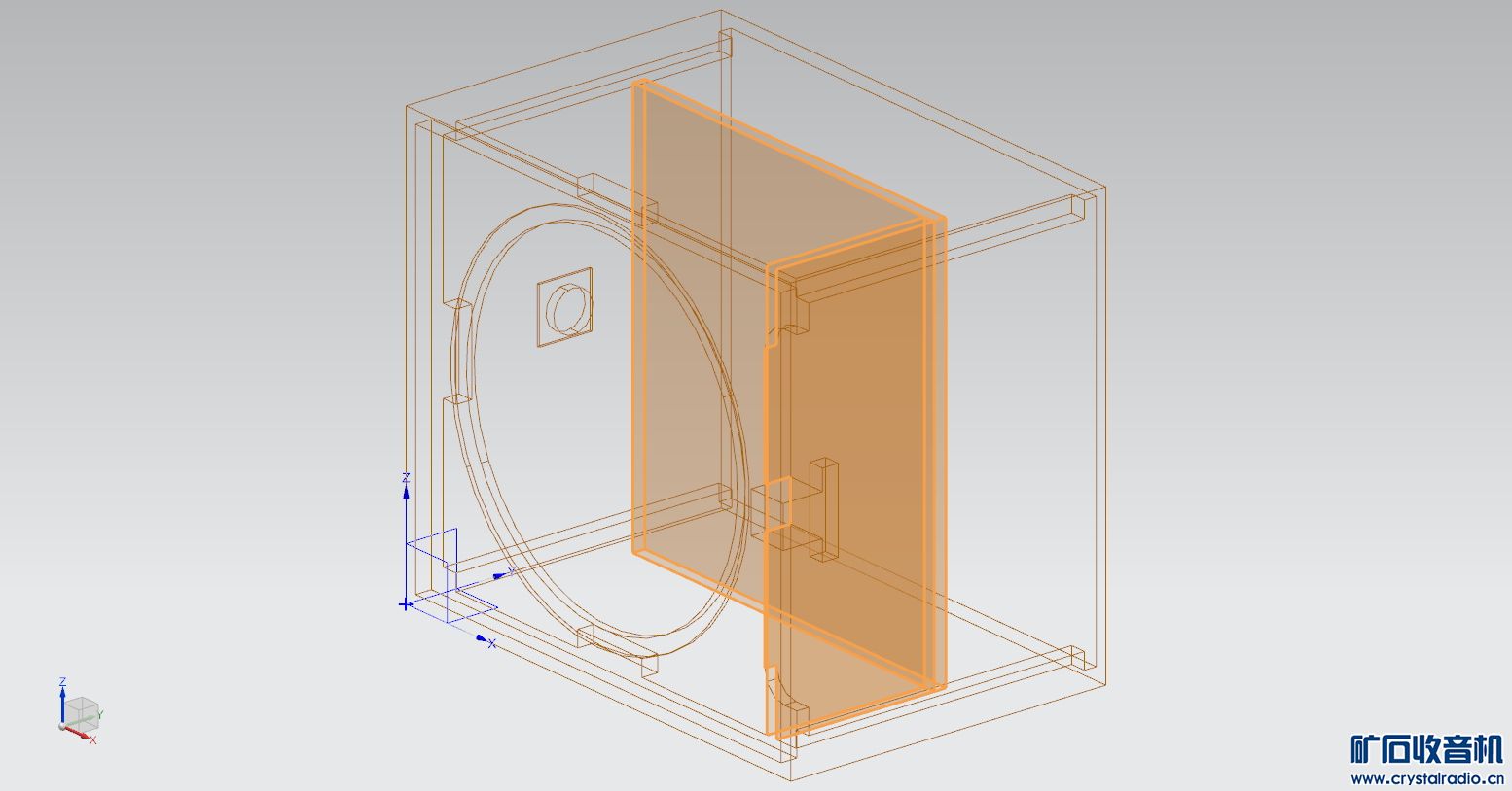

接下来是不改变箱体大小规格的前提下的改进
做成迷宫,喇叭厚度是20cm,后面做挡板
这样的话差不多可以形成两倍箱体长度的通道,约100cm长
带入软件
低频下潜到61Hz
只做一个挡板,20cm长度
低频下潜到52Hz

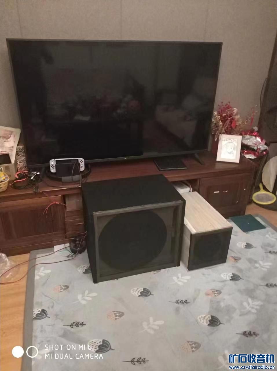

 楼主| 发表于 2025-4-12 21:57:52 | 显示全部楼层
木材已到,网罩搞完了,完全体
