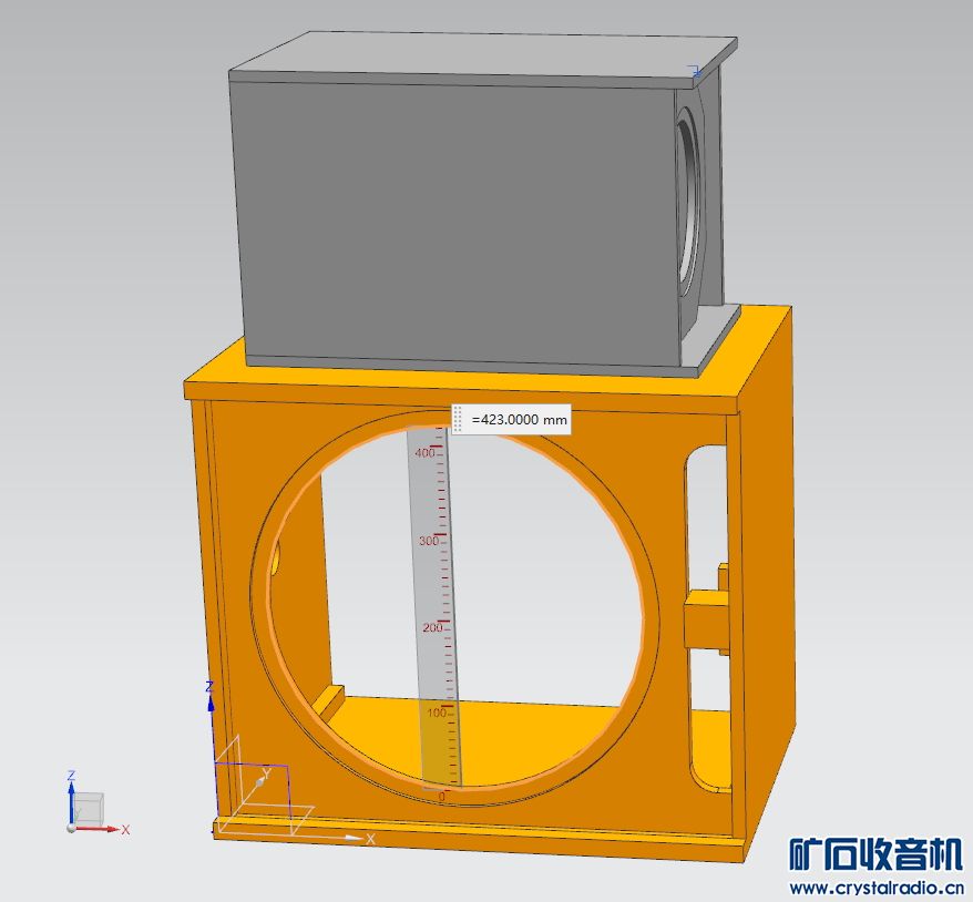

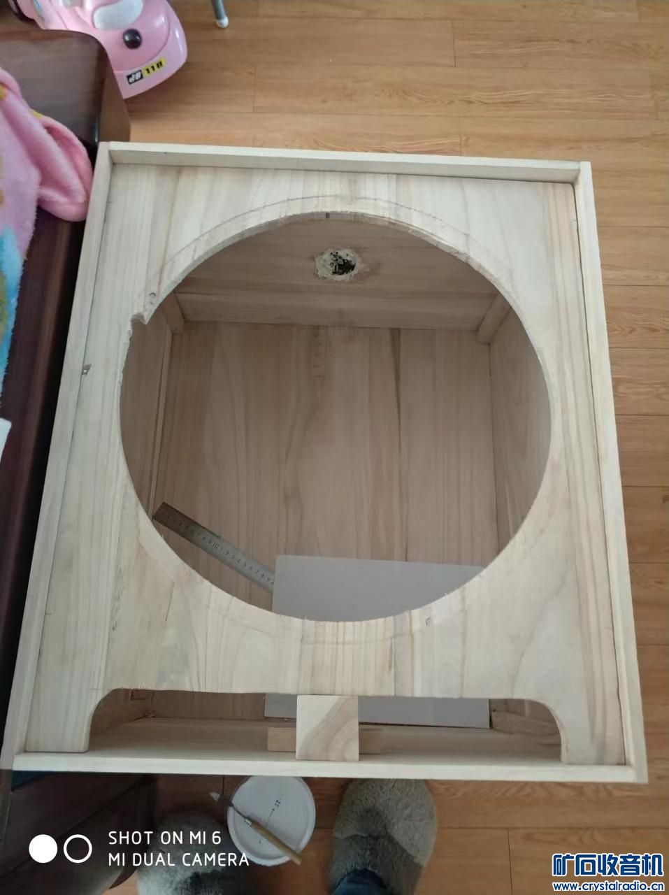

以牺牲了一块地板的代价完成了,有一说一,修边机是真垃圾东西
修边机过热时,底座啥的都会锁不住,导致下沉
直接戳地板上,中心点螺丝折弯
这就是为啥只能中午干活的原因,因为早晚会出事
前期软件仿真(WinISD)做了很多,得出结论一寸大一寸强
箱体容积60L之后就会是天差地别
倒相(风管)的谐振频率市面上的基本上都符合不了,所以就不考虑太多
从实现难度来说,8寸的那个前面板更难做,软件设计当然是没啥问题
实际拿到木板就方了,木板一边大一边小,中心点都推理不出来
更何况是四面边角的角度推算
18寸的箱子,基本上全是方形的设计,顶多有圆角,不涉及任何角度问题
非常的好做,没啥难度
箱子内都有吸音棉少许,18寸的外贴了羊毛毡,有效吸收木板余震
试听,18寸功放做了BTL桥接,音量50%(电平表显示)
《北京的金山上》试音,18寸低音,3寸高音号角

音箱为何朝上,家中有熊孩子,喇叭没有防护罩怕被踢爆,目前缺木料还做不了
功放工作在BTL状态时,在密集的鼓点时解析力不够,缺乏层次。8寸是半桥直驱,细节方面更清晰,而推这喇叭BTL细节模糊,先天不足。所以想玩大尺寸的,还是得买大功率半桥功放。
高音靓丽度差别,因为调整了分频点大小,所以18寸上低音会盖过高频,还在摸索中(无视)

使用工具
修边机、曲线锯、圆锯(云石机),100mm木工刨,划归10寸,圆规最小号,
50cm直尺,25cm角尺,卷尺,白胶,F30钉枪,1013钉枪,6L空压机,油画绷布钳
耗材
木板若干,2*2cm木条若干,特斯林网布,背胶羊毛毡1*2米
钉子若干,3.5*30木丁若干,和地板一个洞
修补
聚氨酯发泡剂,填充瑕疵部分避免漏风
附件内容3D模型和CAD图纸
18寸音箱.rar
84.35 KB, 下载次数: 7
8寸简易箱.rar
28.97 KB, 下载次数: 6

槽点很多,总的来说不是做木工的料

木工0基础,只会胶水粘

敢想敢干,值得点赞。地板洞弄点碎木屑+502,打磨涂点色就补了

所以才需要羊毛毡减震嘛
行业上普遍做法

前后用15mm,侧板12mm
