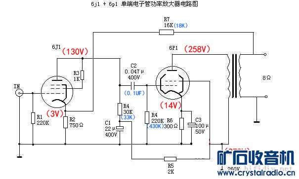

最近做了一个6J1推6P1的单端,请各位老师看下线路图有没有问题,元件和工作点是否合适?谢谢
发表于 2025-4-10 08:58:10 | 显示全部楼层
你确定写着短接的那个地方,是短接还是没有??????
这个电路,你做完了,还是开始做?
 楼主| 发表于 2025-4-10 09:04:40 | 显示全部楼层
感谢回复,已经做完了,短接处我想电源部分已有大滤波电容了,就短接掉了
发表于 2025-4-10 09:05:39 | 显示全部楼层
难道,没炸???????
 楼主| 发表于 2025-4-10 09:06:39 | 显示全部楼层
不是,我画错了,这里没有短接,是删掉了22UF电容
发表于 2025-4-10 09:07:16 | 显示全部楼层
    C4短接是谁写的?短接不是把电源短路了嘛,电源不就烧坏了,还能工作?
 楼主| 发表于 2025-4-10 09:08:41 | 显示全部楼层
ssffzz1 发表于 2025-4-10 09:05
难道,没炸???????
画错了,没有短接,抱歉
发表于 2025-4-10 09:09:53 | 显示全部楼层
建议那个电容加上,6P1的帘栅,还是有个滤波的好。
有仪器的话测试下吧,只看电路问题不大。我记得6P1,可能在11.5的时候好一些,但这个也和管子有点关系,和屏压有关系。
一切以测试为准。
 楼主| 发表于 2025-4-10 09:10:09 | 显示全部楼层
抱歉,画错了,删掉了22UF电容,没有短接,已改正图片
 楼主| 发表于 2025-4-10 09:11:26 | 显示全部楼层
有仪器的话测试下吧,只看电路问题不大。我记得6P1, ...
是的,一般在11V左右,实做B+电压有点高

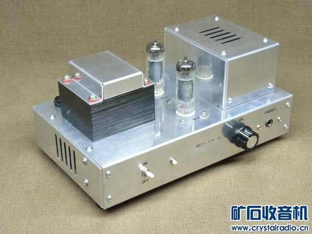

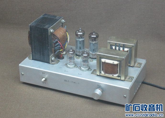

发表于 2025-4-10 11:35:09 | 显示全部楼层
发个6F3单端电路图供大家分享。
发表于 2025-4-10 11:46:10 | 显示全部楼层
发个6J1推6P1单端电路图供大家分享。

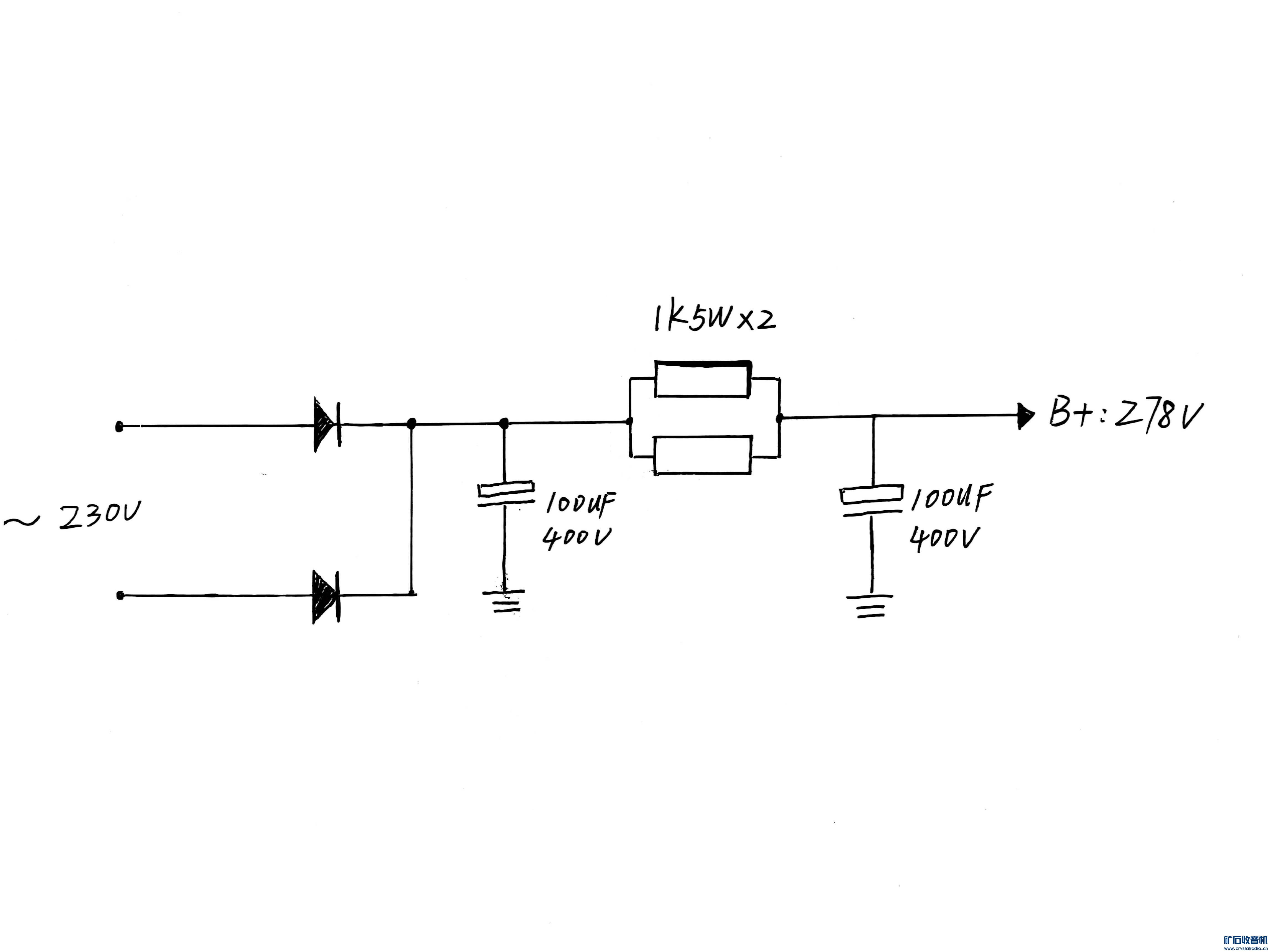

发表于 2025-4-10 11:57:49 | 显示全部楼层
看见你的B+是278伏,你是只供了一个声道的高压测量出来的吗?
 楼主| 发表于 2025-4-10 13:35:02 | 显示全部楼层
您好,是的,我用它放大收音机信号,所以只用了一个声道
 楼主| 发表于 2025-4-10 13:38:22 | 显示全部楼层
您的这个线路很完整,我没有超线性变压器,请问SG和B短接吗?收音机中方输出有耦合电容,那6J1栅极2.7K电阻是否需要去掉呢?谢谢
