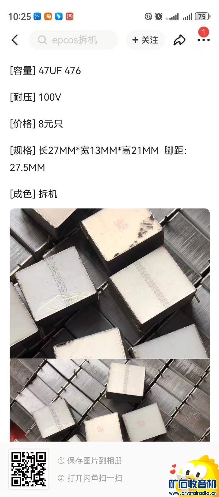

并了40个????????
低压千层糕有6.8 10 20uf的,还有更大 要一般的220uf 最多也就11个
嗯10多个。
够一鞋盒了。
光引线,就得半米了。
发表于 2025-4-10 11:25:01 | 显示全部楼层
longji98 发表于 2025-4-10 11:02
很少会用这么大容量的电容作为阴极电容
后级一般1k 配220uf 在听感上比较合适,再小低频不够,再大声音臃肿,但如果阴极电阻只有500欧,那么用470U也是没问题的,这要看RC时间系数
发表于 2025-4-10 11:26:07 | 显示全部楼层
ssffzz1 发表于 2025-4-10 11:17
嗯10多个。
够一鞋盒了。
没你想的那么大,47Uf才是这个尺寸, 3bbfa28c94081fe69a6c17ca5d369d7.png 看清楚这是低压电容,高压的当然大很多了,只要声音合适大点不是什么事,油电容体积更大,也有很多人用。如果只是台6p1这种小鸡鸡,那就真的不合适了,这种无感做阴极电容我是听不惯的,所以我只是试过,但我并不喜欢那种只有中高频的太监声,不止是低频小,而且中高频生硬。所以我一般都是飞利浦蓝六角和bhc 或者Kendeil或者混合搭配来调整声音。
