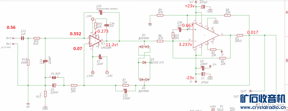

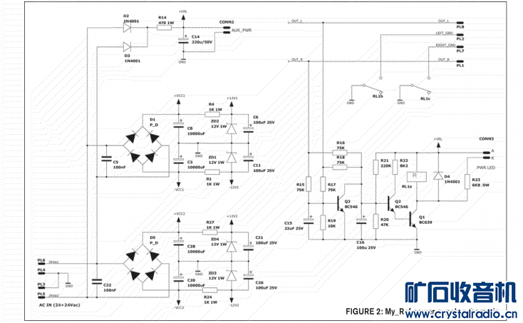

你好,祝明老师!一直有个问题想请教你的,关于DIYAUDIO 那个3886的。我自己做的板子,按DIYAUDIO的标准电路设计。我的问题是:所有元件都装好了,除了LM3886。这时候通电,扬声器保护电路继电器2秒后吸合,指示灯亮,但3~4秒后,指示灯灭,继电器断开。测输出端对地有几伏的直流电压。这是正常的吗?我现在不敢焊上3886,怕烧芯片。

应该是自激了,这个电路PCB布局有点讲究,我测试过市面上几个版本的PCB都有这个问题,容易自激,或者有轻微自激也不知道。

隔壁HIFIDIY论坛上不去了。我在那里曾看到你的帖子里有这么一张图,318 6脚输出就有11V的直流电压,LM3886 9脚输入也有约3V电压,你用的+-23V测试的。我的是交流双25V,直流约+-33V,我的318 6脚输出是直流13V。根据你的这张图,因为R5已接,感觉不接3886的情况下输出有约等于9脚的直流电压好像是正常的。
