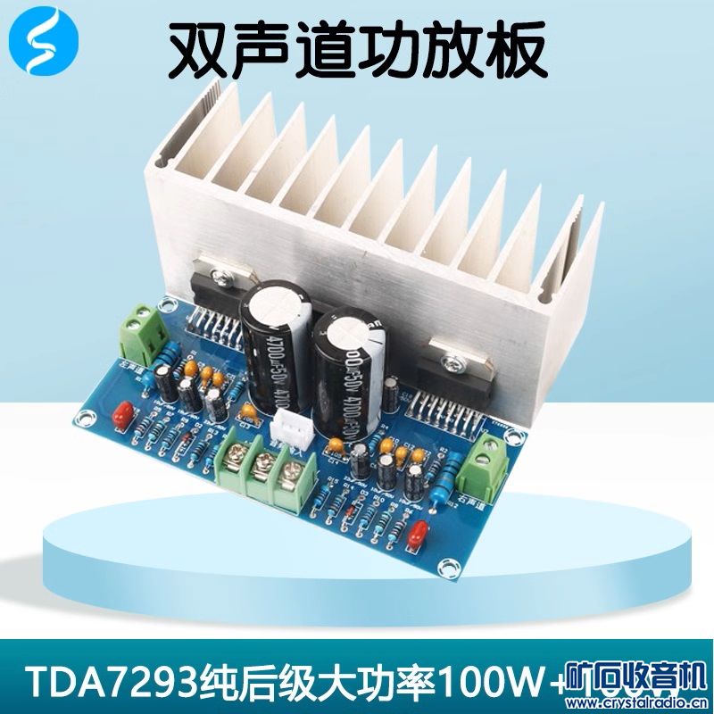

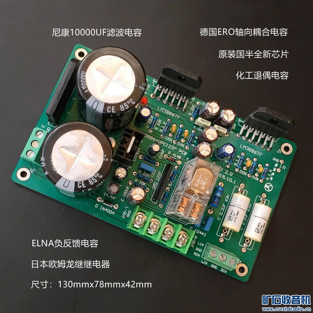

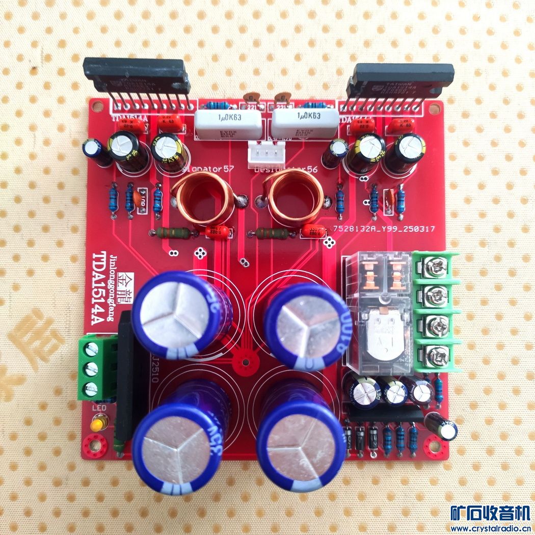

谢谢版主,原来想做分离原件的,现在一看,有这么多发烧集成电路,还是觉得选择成品的电路板好。TDA7293双声道数字功放板模块2.0纯后级音频放大板大功率2*100W,是不是要加个前级放大器?TDA1514,3886要不要加?下面是三个待选的板子。
TDA7293
TDA7293
LM6886
LM6886
TDA1514
TDA1514

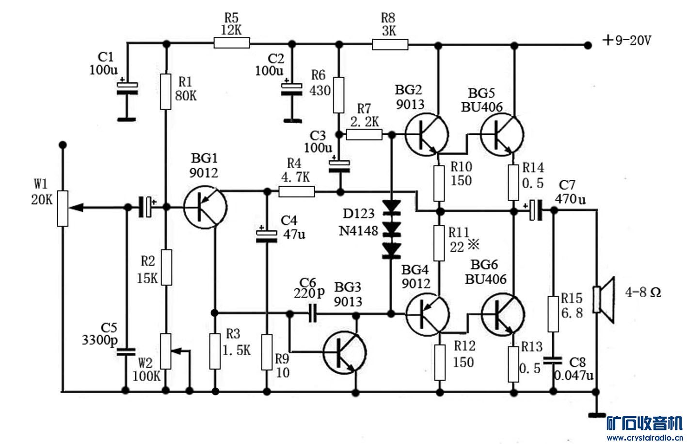

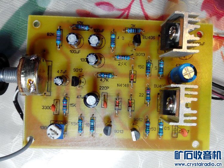

 楼主| 发表于 2025-4-9 22:16:20 | 显示全部楼层
原来准备做的电路,功率有有点小。分立元件 OTL功放10W 功放套件

看了18楼的几个成品板,发现前两个板子的集成块附近退藕电容距离都很远,不建议选择这种看上去很整齐实际上电气布局不合理的板子,如果只图听个响就无所谓了。
21楼的两个输出电感,隔那么近,还是平行设计,不怕信号互相耦合?

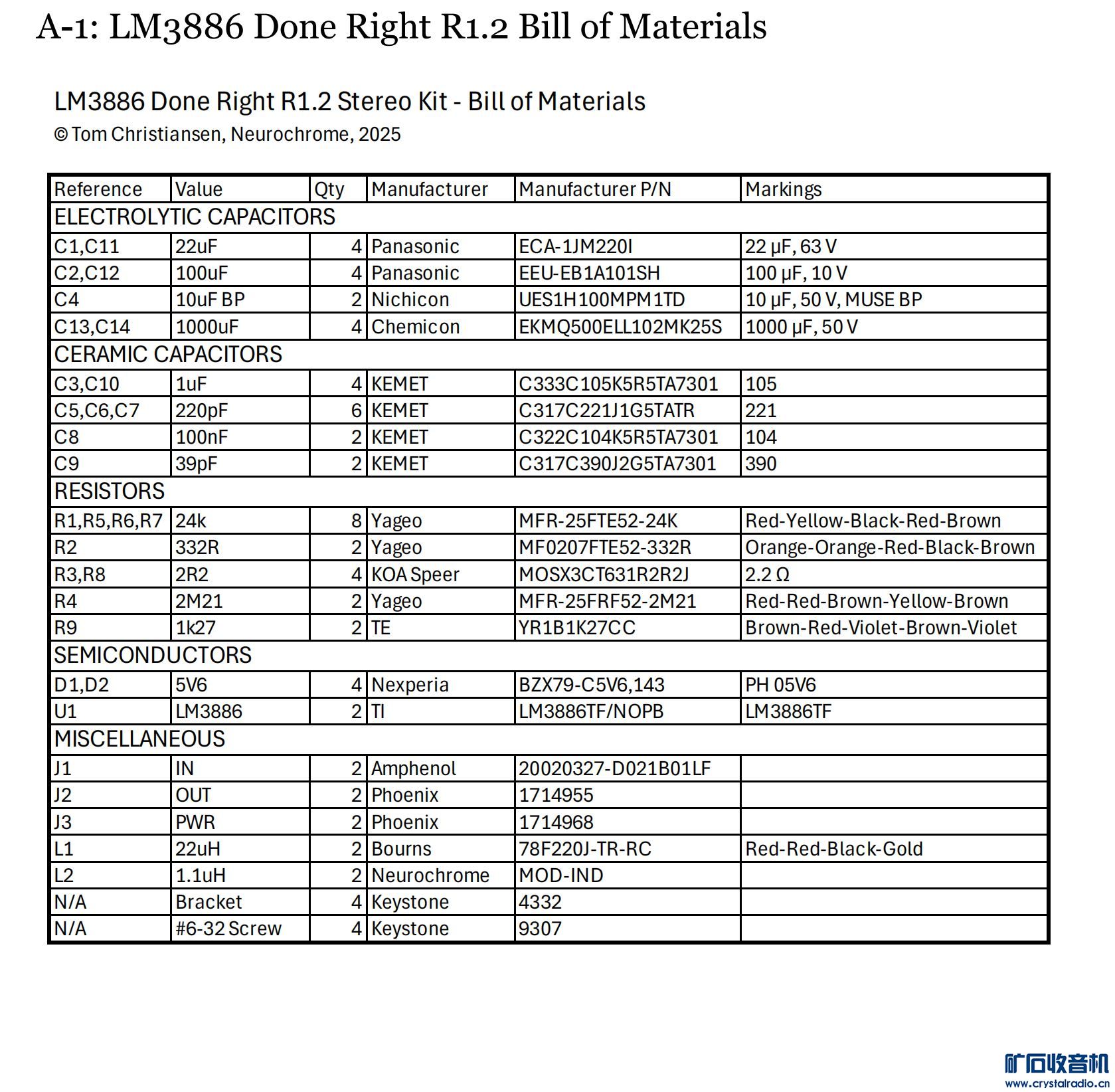

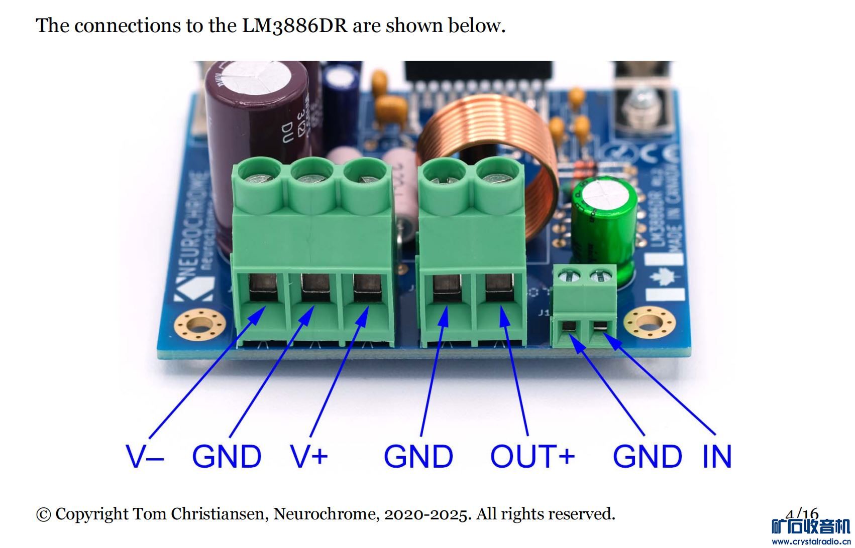

看看这个149美元的设计:https://neurochrome.com/products/lm3886-done-right,有可能是3886最好的设计了,我按这个板子设计后试验的结果是21倍放大,THD+N可以做到低于TI手册的标称值。
如果是自己DIY,推荐用UTC的TDA2050,3元一片,20W输出的失真加噪声为0.004%,如果您感兴趣我考虑开源这个设计。

谢谢,要整就这个3886最好的设计,能否分享一下你的电路图和资料?
不知道是不是官方标准电路图
不知道是不是官方标准电路图

7293内部就有前级放大,不用单独前级。

你可以重点考虑 LM4766
3886和7293假的太多。
这样跟你说大实话吧,3886几乎就买不到真的。不要妄想拆机的,拆机的都是假的做旧(故意剪断管脚,弄脏,故意挂上焊锡),几毛钱的三极管都是假的,何况功放块呢。
