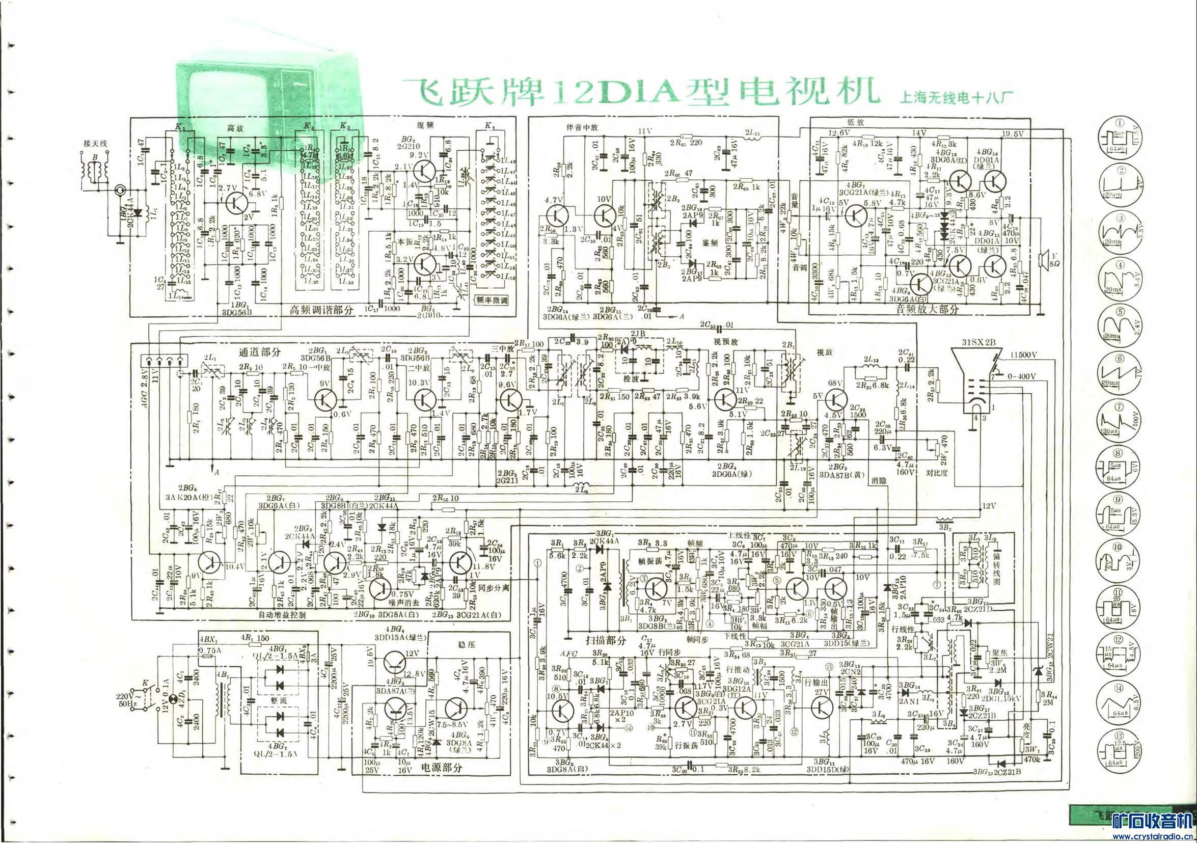

求一份熊猫12寸集成 DB31H2 黑白电视电路图

海峰 发表于 2025-4-9 16:06

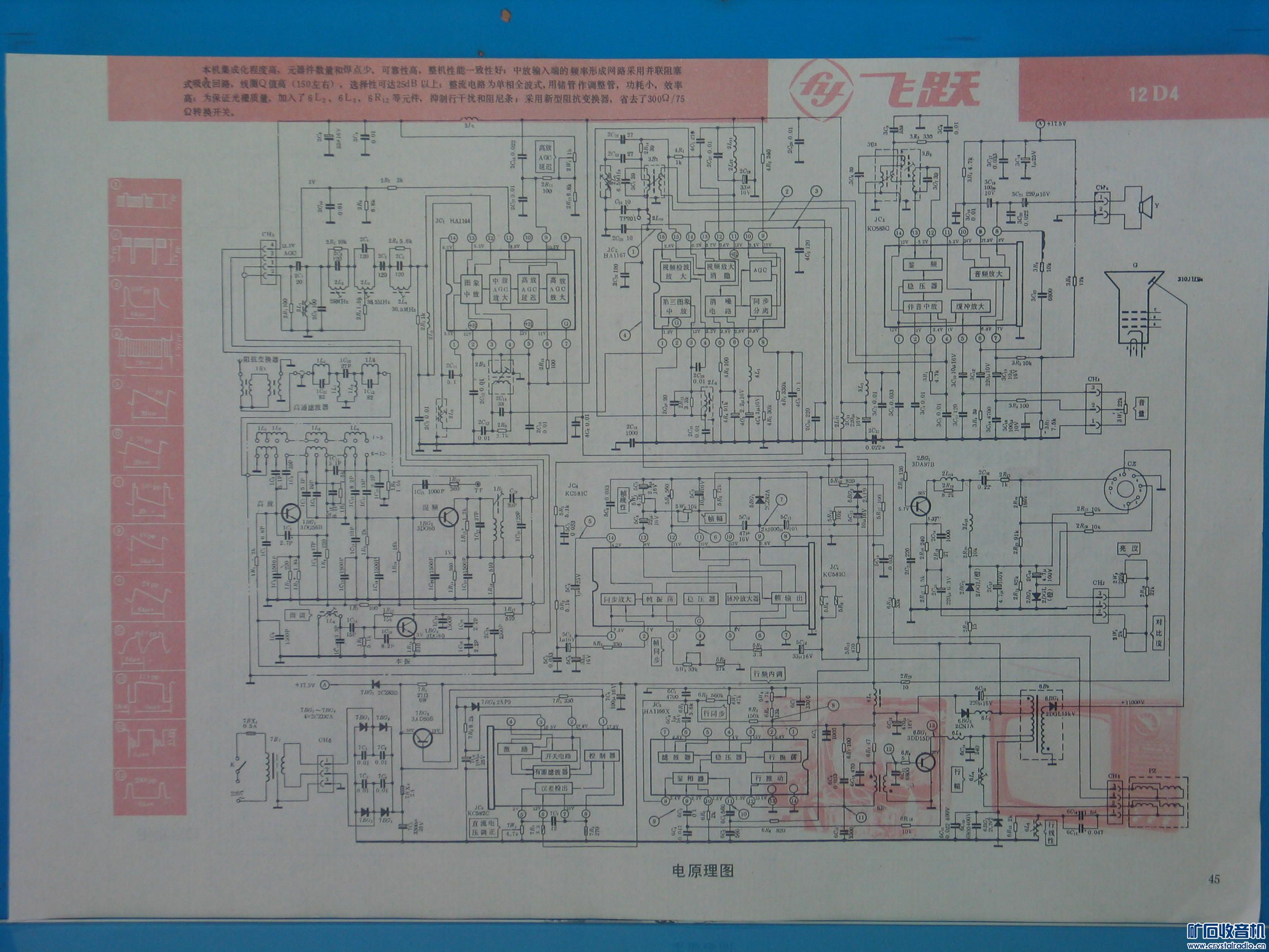

六片机的黑白电视机,大部分见过,唯独没有见过飞跃12D1的图纸。
我有12D4,论坛图片大了发不了。
发表于 2025-4-9 22:28:12 | 显示全部楼层
xzf586 发表于 2025-4-9 22:14
我有12D4,论坛图片大了发不了。
12D4是哪个机芯?
 楼主| 发表于 2025-4-10 10:27:03 | 显示全部楼层
海峰 发表于 2025-4-9 22:28
12D4是哪个机芯?
飞跃,六片机,

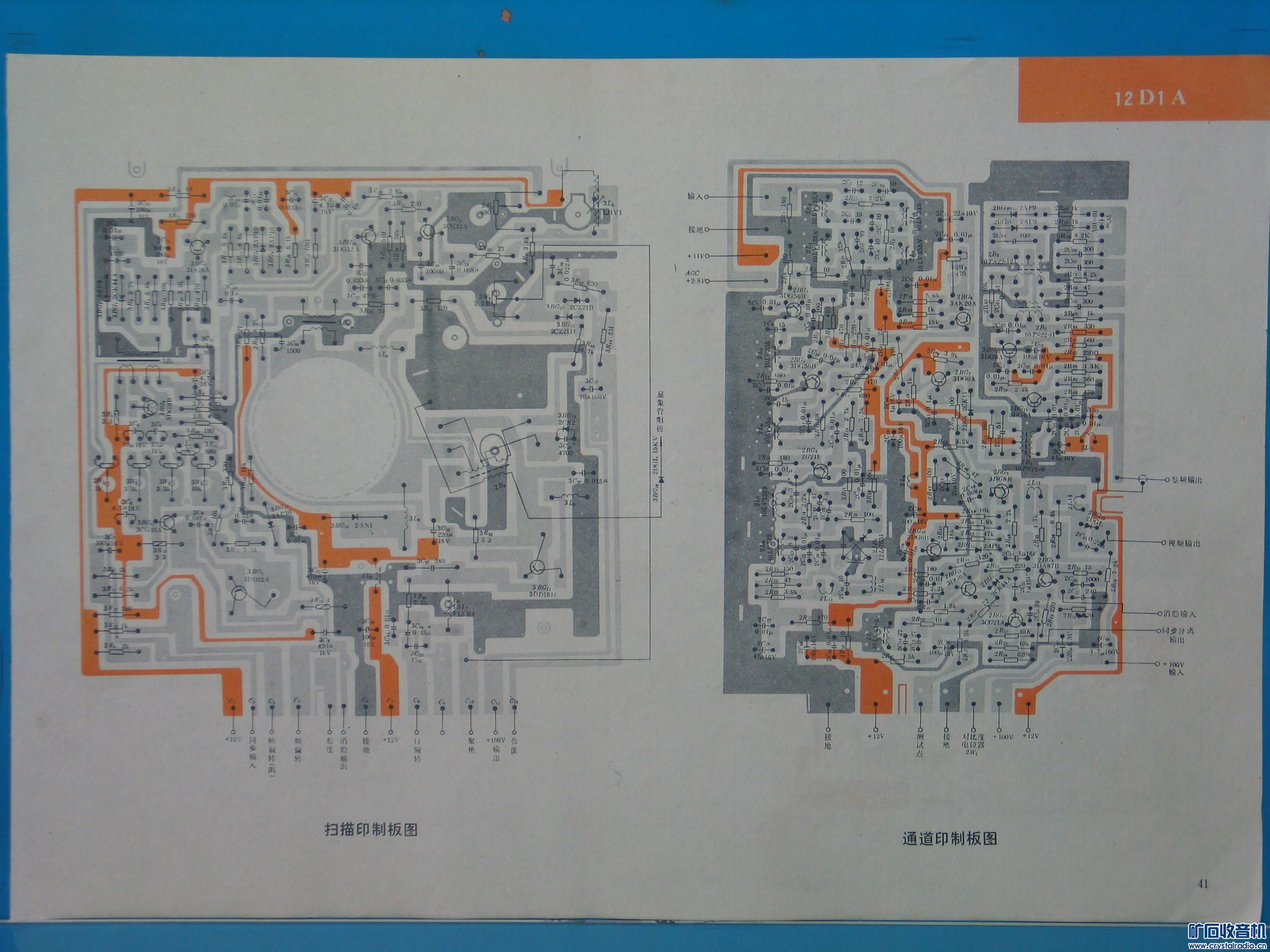

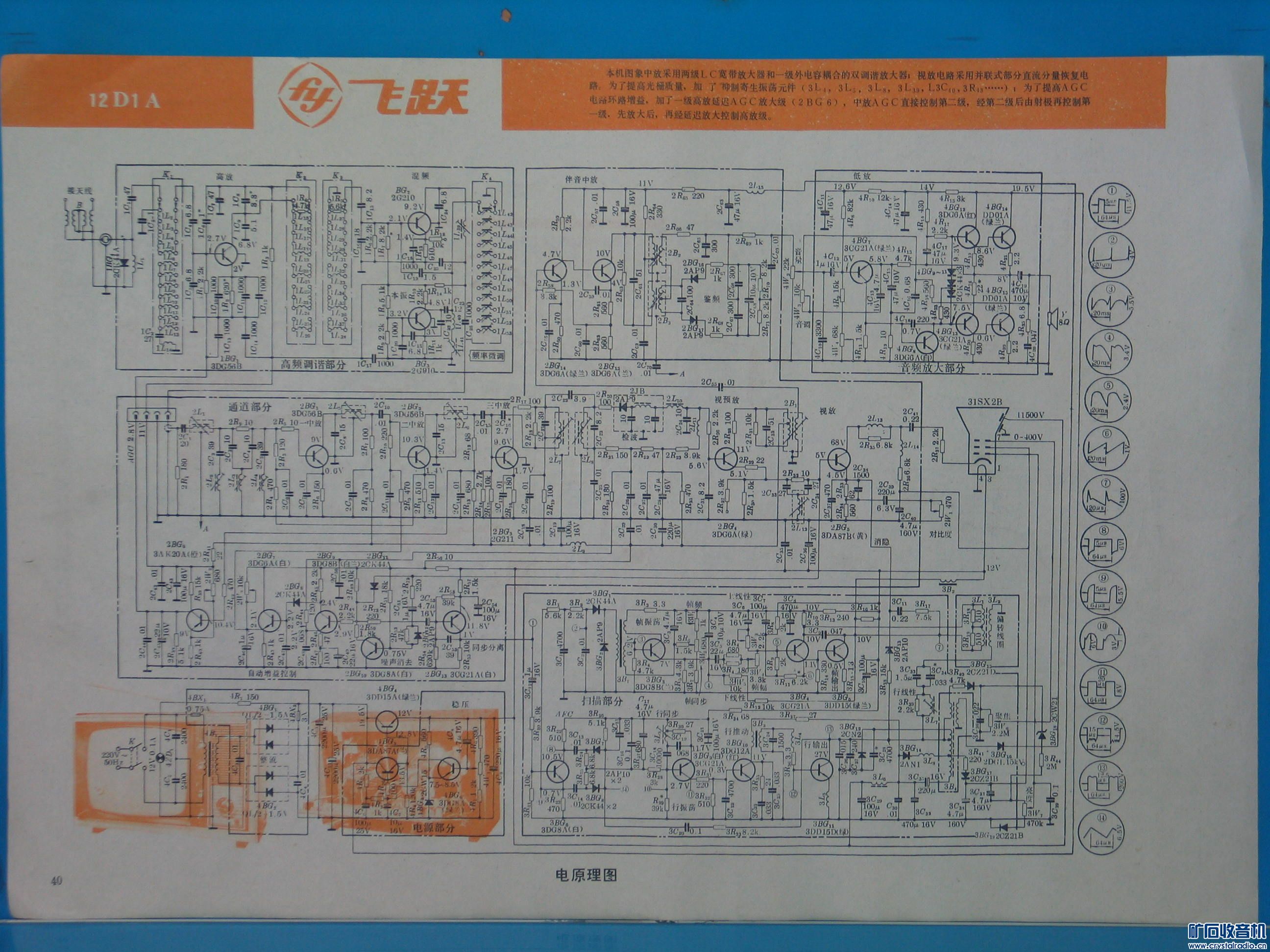

发表于 2025-4-10 18:37:35 | 显示全部楼层
飞跃12D1A是晶体管电视机

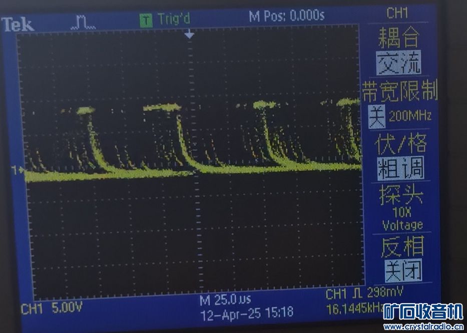

今天又将电视弄出来查看一下,用示波器接接ha1167的第10脚,同步输出,音频直接干扰同步信号,如上图,下面怎么弄?是伴音的吸收回路6.5M与30.5M?
未插音频信号的同步信号
未插音频信号的同步信号
插了音频后的同步信号
插了音频后的同步信号
插了音频后的同步信号
插了音频后的同步信号
 楼主| 发表于 2025-4-12 15:35:27 | 显示全部楼层
ha1167也换了,一样的,几个可调的线圈调了,没收到多大效果
,AGC电阻也调了。
发表于 4 小时前 | 显示全部楼层
xzf586 发表于 2025-4-12 15:31
今天又将电视弄出来查看一下,用示波器接接ha1167的第10脚,同步输出,音频直接干扰同步信号,如上图,下 ...
不知道你的同步型号波形图是从哪个测试点测的,示波器哪个品牌型号?
