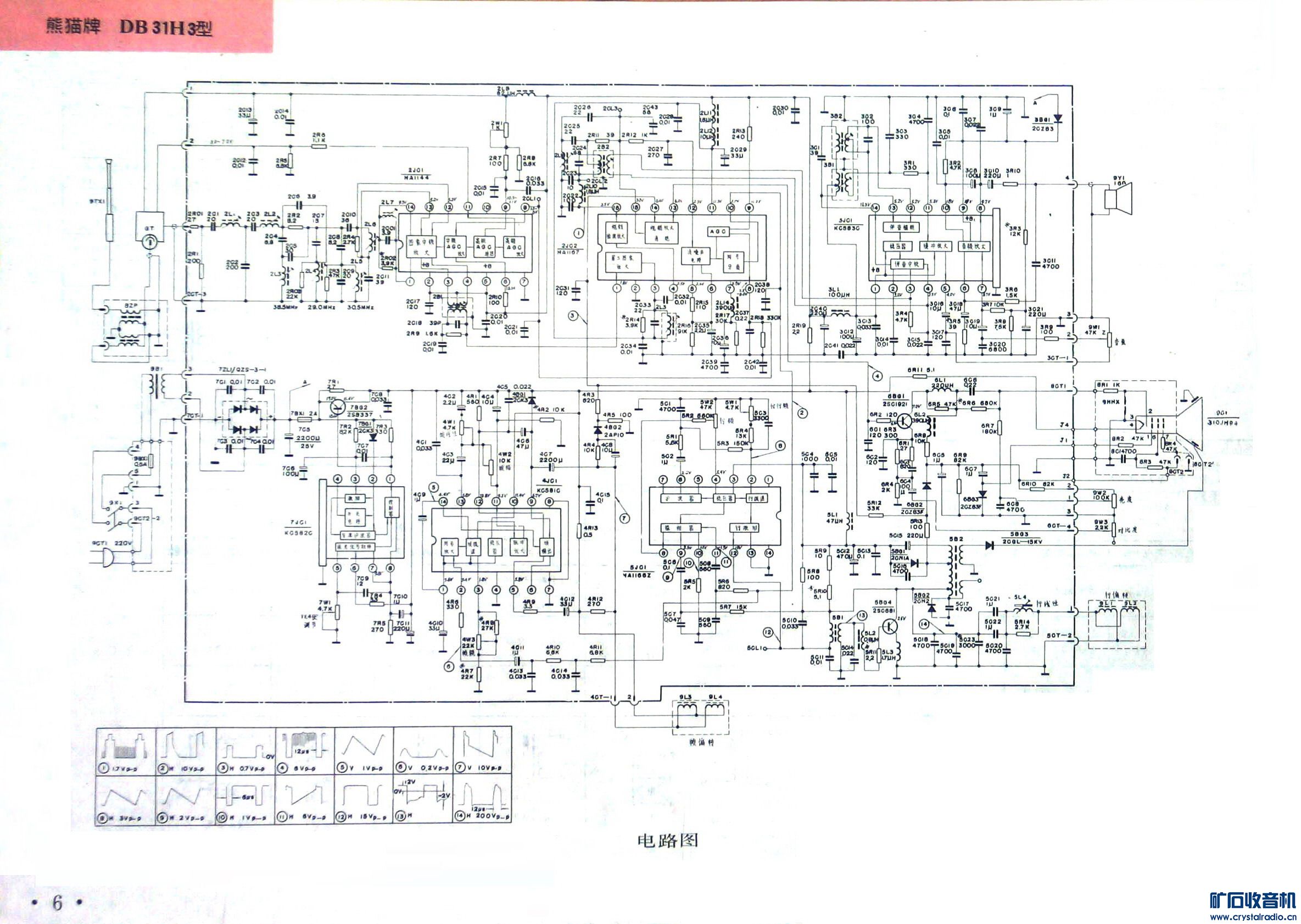

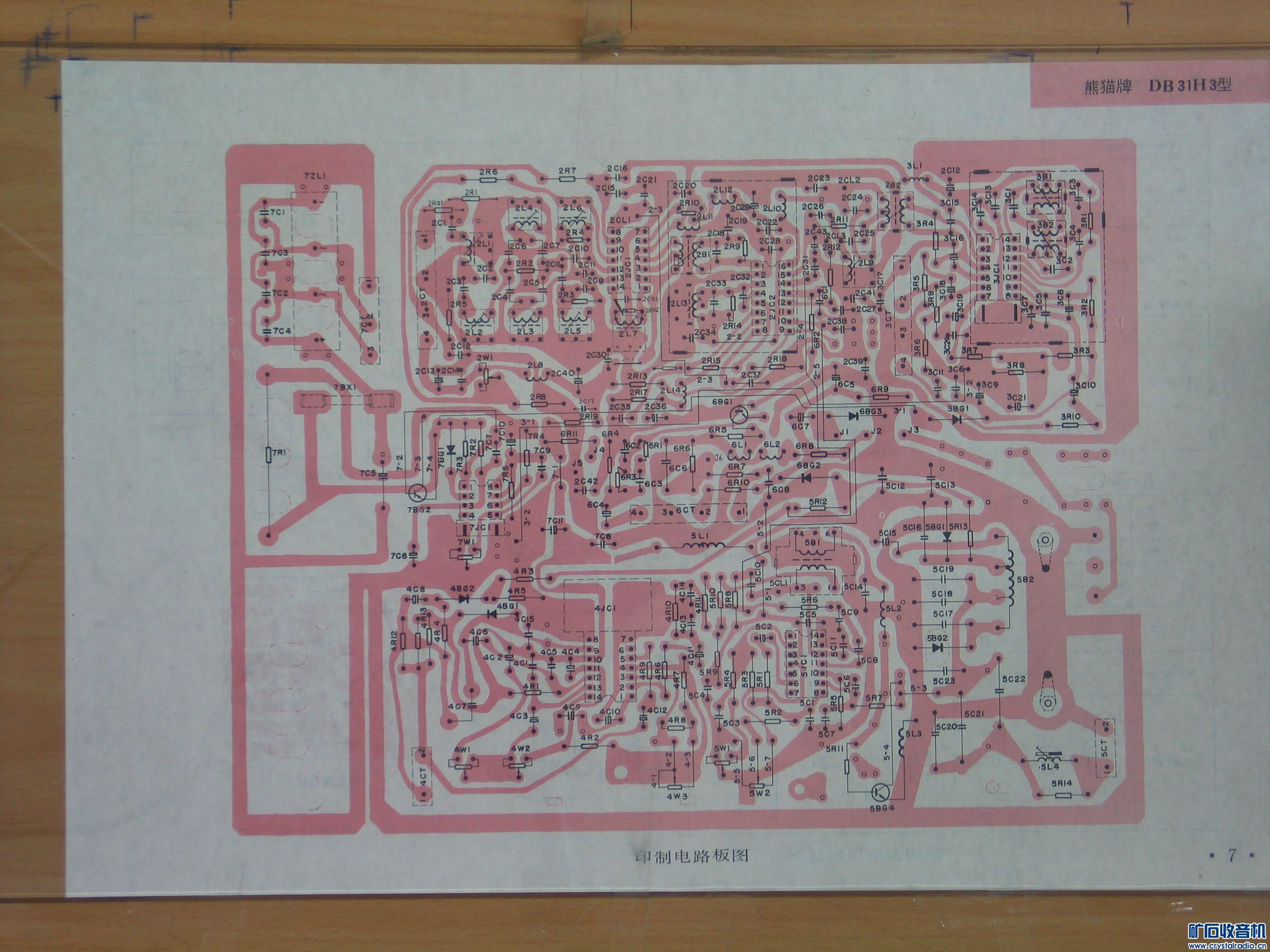

发表于 2025-4-9 14:41:27 | 显示全部楼层
DB31H3的是否可以借鉴?
原图最大化效果,没有压缩
发表于 2025-4-9 14:42:11 | 显示全部楼层
海峰 发表于 2025-4-9 14:20
熊猫12寸集成 DB31H2 黑白电视电路图(六片机)
那不就是飞跃12D1的方案吗?
 楼主| 发表于 2025-4-9 14:55:15 | 显示全部楼层
海洋DZ 发表于 2025-4-9 14:41
DB31H3的是否可以借鉴?
非常感谢您的支持,

发表于 2025-4-9 15:03:16 | 显示全部楼层
海峰 发表于 2025-4-9 14:57
厉害!
出资哪本图集?
《31厘米黑白电视机电路图集》之二[邮电1982]
DB31H3的未必对得上哦
