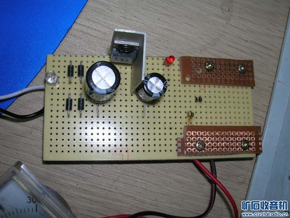

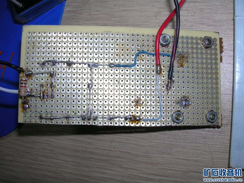

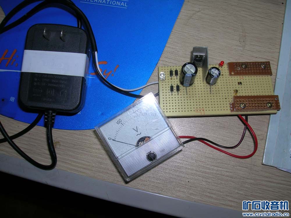

用9V   1A变压器空载输出12V交流,加4个1N4007整流,7812稳压,6个镊氢电池串连组成的对讲机电池组,加了两个指示灯,一个交流表改的直流表指示充电触点的电压,充了将近20个小时才接近8.4V,充电电流没测过,是哪里有问题呢???

9V变压器,整流后重载也就9.9V。7812,要求输入在15V左右。
所以楼主不用加7812,直接串个5欧姆大功率电阻,放心的充五六个小时就OK了
数据是这么估算的
电池容量大约为1200mAh,能接受的最大充电电流300mA左右,变压器整流后不加电容,也就9.9V左右,(9.9-8.4)/0.3=5欧姆。

发表于 2011-10-13 22:39:51 | 显示全部楼层
回复 2# sudo1234
    你这样算法,电池在完全没电的时候电流会过大的。
完全没电也就0.9V, 充电电流会接近1A。
建议还是用LM317做个横流装置来充电,更安全一些。

发表于 2011-10-17 11:09:45 | 显示全部楼层
交流9V 全波整流后加5欧电阻就可以,充电不必加电解电容器的,更不必加7812。
发表于 2011-10-17 11:14:18 | 显示全部楼层
你把电压表拆开,看看里面的电阻是多少,就可以算出表头是多少的,然后并只电阻改成电流表,多好。我看图上应该是300V的电压表,现在你才几V, 也看不出什么来,还不如改成1A的电流表来得实用。
发表于 2011-10-17 11:46:50 | 显示全部楼层
电池组,很难保证每颗电池都是正常的,如果其中一颗有问题,就不能达到正常电压。
充电不用稳压、电容也可以不要。15楼所说改成电流表,用电流表监测充电电流倒是很有必要,通过电流大小可以估算充电时间。快充可先电流大一点,然后电流小一点,直至充满。电流大小可用一个大功率20欧滑动变阻器控制(滑动变阻器学校物理实验室多得很)
