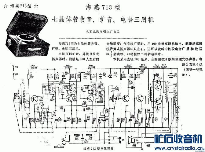

我试过海燕713手摇留声机电路板,是正极接地的,都是锗管的,想改硅管,正好电压相反,是不能成功的
最好别改。改后声没原来大还不好听。
海燕713也不是OTL呀!咋能改不成功? 452d247d6cd2b5e8abbfac23ab9b63d3f6a08e52bfce3df6b4f9b7ac66965ebc.0.GIF

没有改成功,最后还是用的锗管
我大概知道了!在你脑子里锗管只有PNP没有NPN,硅管只有NPN没有PNP。对吧?你跟9楼的是同学吧?

发表于 2025-4-6 17:04:25 | 显示全部楼层
就是上图的海燕713,你改一个硅管,试试看吧
看看能不能成功,就知道啦
发表于 2025-4-6 17:07:06 | 显示全部楼层
你脑子里有PNP也有NPN,你改成功一个分享一下看看吧
发表于 2025-4-6 17:14:07 | 显示全部楼层
brgc100009 发表于 2025-4-6 12:28
好像没有这么简单吧
就这么简单,发一个我做过的给你,其中RV1调电流、RV2调中点电压,R19 取图示阻值电流Q6的Ic在范围内。

发表于 2025-4-6 17:37:26 | 显示全部楼层
