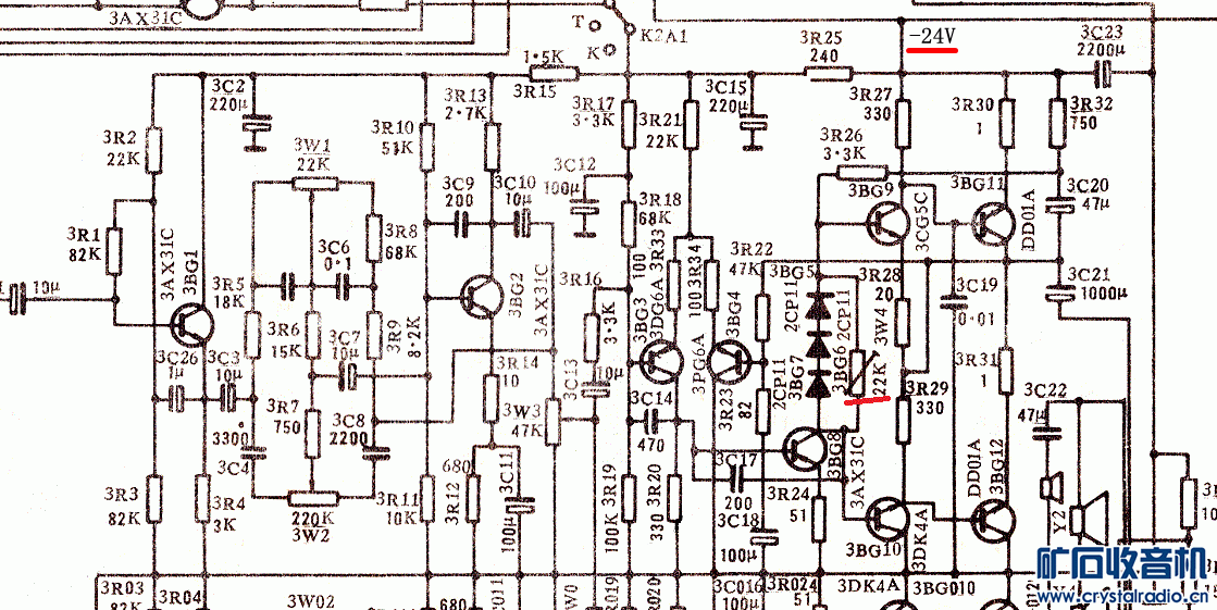

早期收音机的,有正极接地的硅管OTL电路,哪位有,请发一下,谢谢!

发表于 2025-4-6 11:00:54 来自手机 | 显示全部楼层
工作电压,是否全硅。
牡丹2241。

 楼主| 发表于 2025-4-6 11:10:43 | 显示全部楼层
尚书郎 发表于 2025-4-6 11:00
楼主好像什么都不做,一个劲的问!!!自己搜一下不行吗?看见几次了。
没有搜到的
 楼主| 发表于 2025-4-6 11:17:29 | 显示全部楼层
CD77-2B 发表于 2025-4-6 11:00
工作电压,是否全硅。
牡丹2241。
牡丹2241,混合式

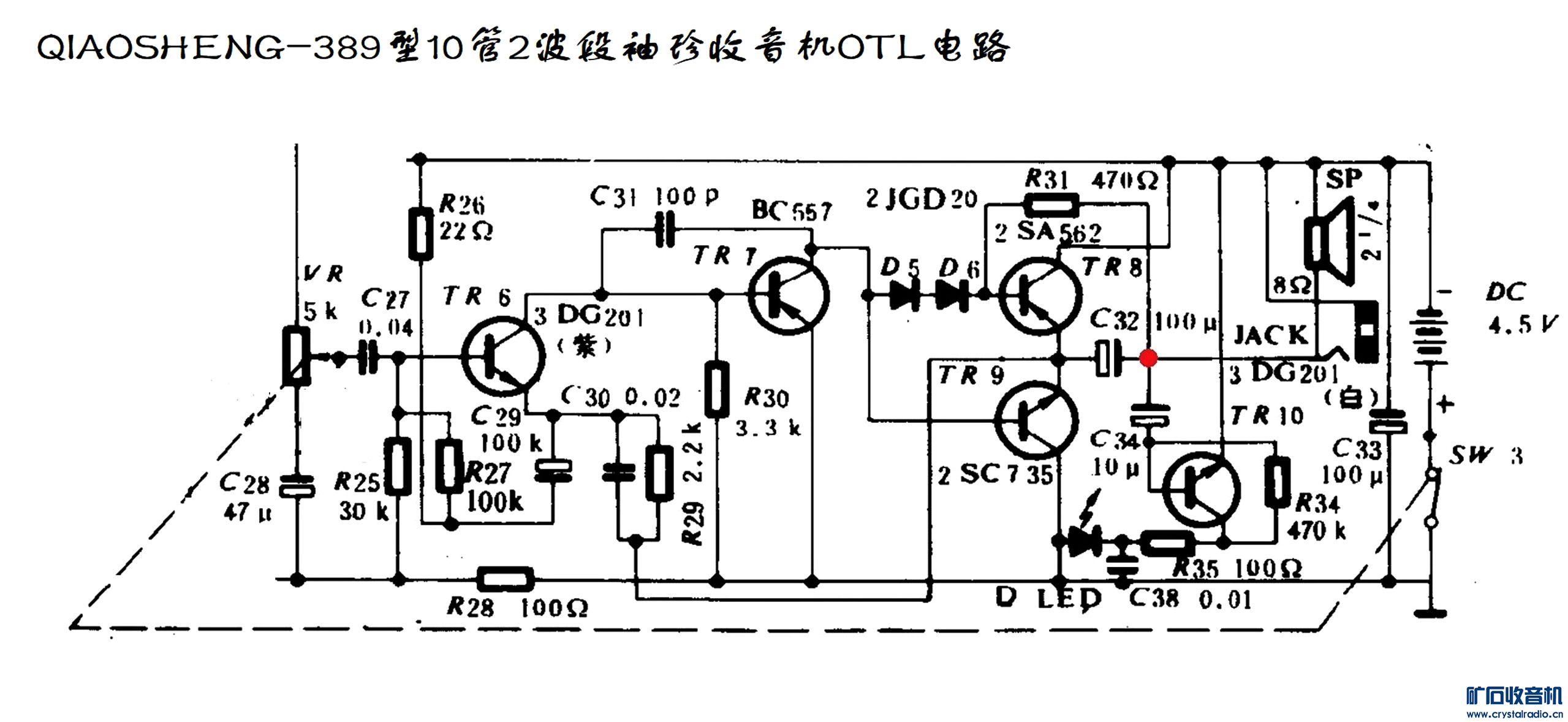

发表于 2025-4-6 13:41:08 | 显示全部楼层
这个算吗?
3DG201硅管
BC557硅管
2SA562硅管
2SC735硅管
