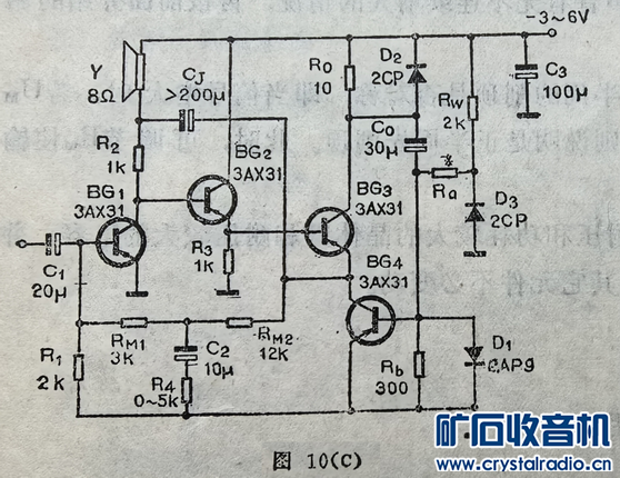

收音机功放电路有没有用3-4个锗晶体管OTL的?

海洋DZ 发表于 2025-4-5 19:52
还是问法有点问题,导致坛友有不同的理解,楼主应该是问的收音机功放电路使用四管OTL电路的。
其实, ...
OTL节约空间

zzfjct 发表于 2025-4-5 20:40
楼主问的应该是整个低放采用4个锗管的0TL电路。
有的是,早期的OTL功放七管机大多采用的是锗管,例如3AX31 ...
多谢回复

brgc100009 发表于 2025-4-5 19:48
多谢多谢!资料齐全全。后面的三个变形电路能不能发个清晰一些的?
