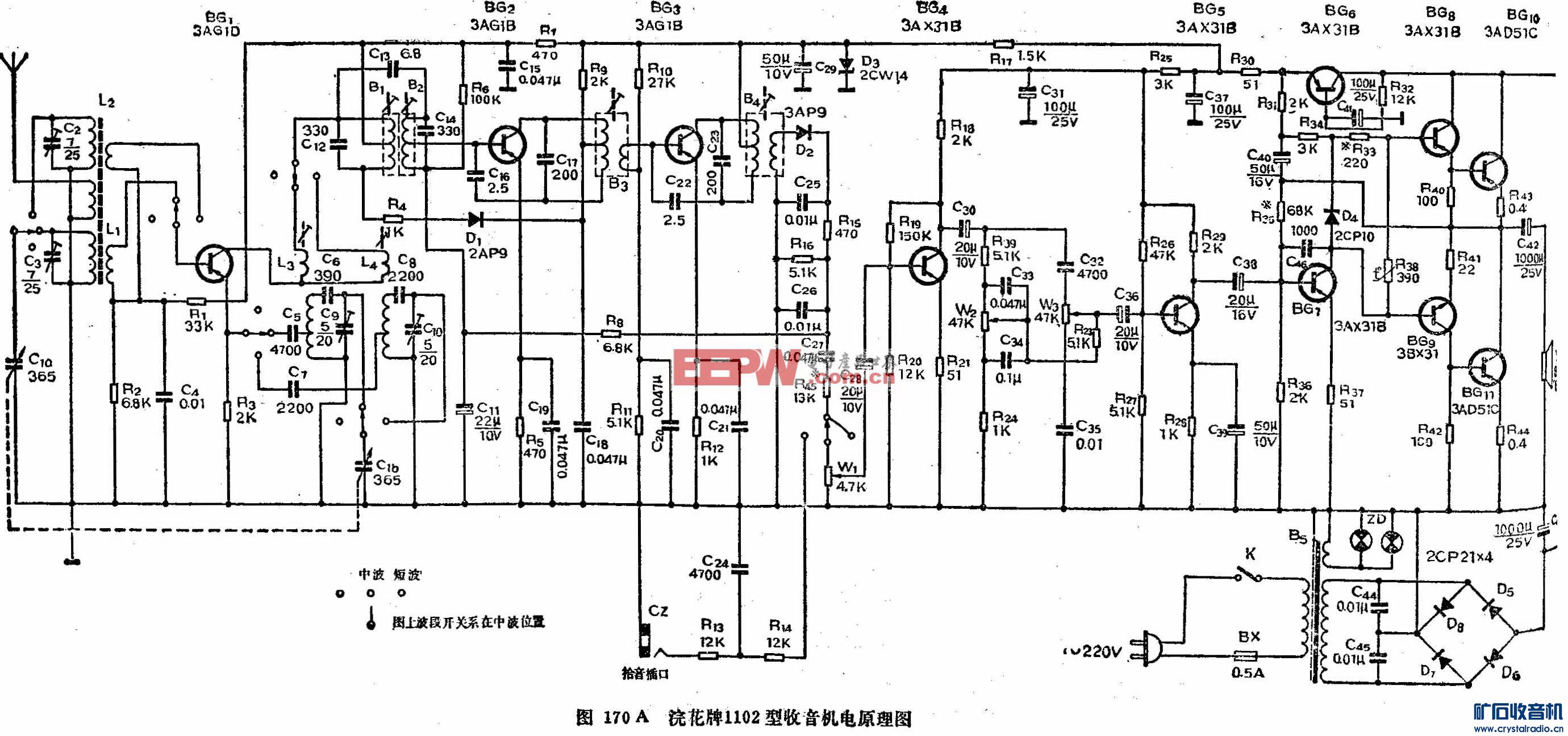

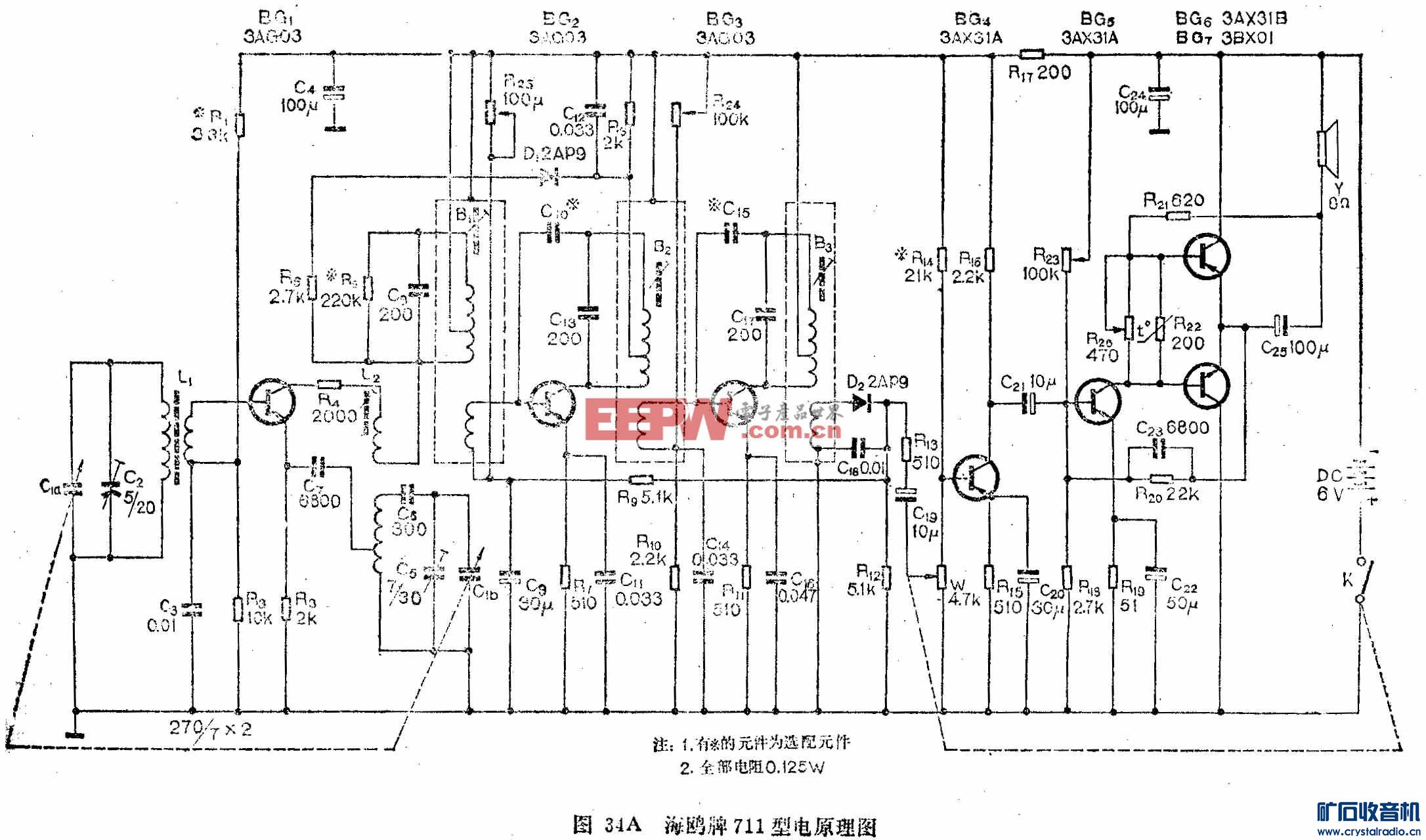

楼主问的应该是整个低放采用4个锗管的0TL电路。
有的是,早期的OTL功放七管机大多采用的是锗管,例如3AX31/3BX31之类。
机型见《晶体管收音机手册》(1982第二版)七管机部分的长征7B12/7B13/长城701/天坛TTA/TTB/百灵174/葵花752/迎春751/佳音7J3-A/环球713A/713B/714/海鸥704/708等。

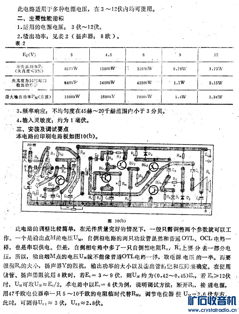

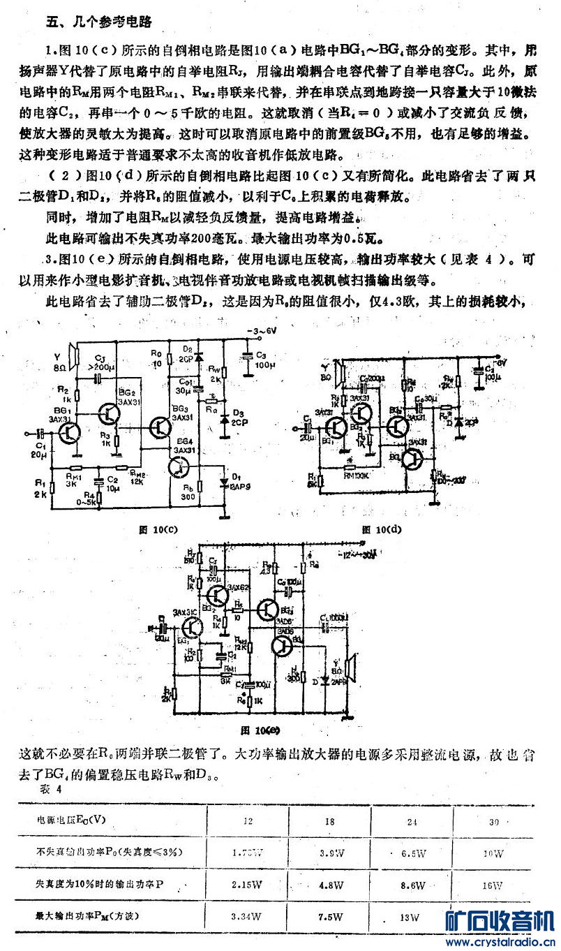

井冈山这个同极性的制作容易
阻容耦合OTL功放,功放管基极电流由分压偏置电路提供,输出幅度比较大的情况下,动态偏置会下降,会出现较明显的交越失真。直接耦合OTL功放输出级只需要3mA静态电流就不产生交越失真,这种功放静态电流比直接耦合OTL功放大得多,但是仍然避免不了大信号交越失真,所以它的额定输出功率只有50mW。如果允许增加一只输入变压器或者有3BX31可用,那么乙类功放最好不选用阻容耦合电路。

多谢多谢!资料齐全全。后面的三个变形电路能不能发个清晰一些的?

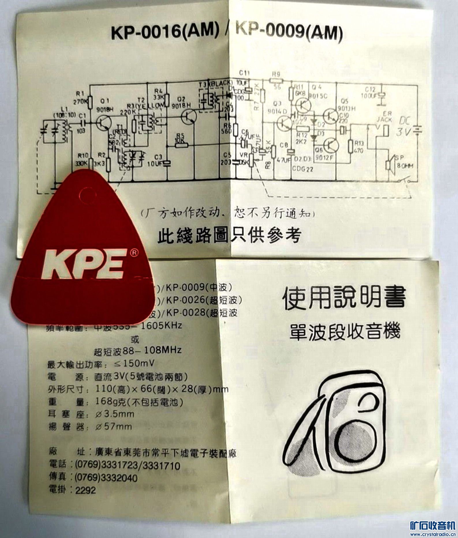

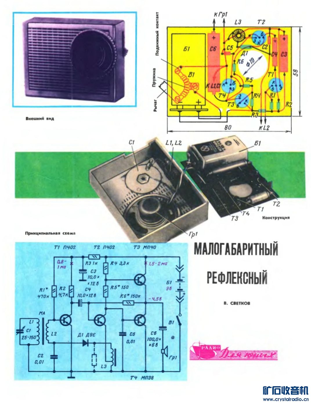

发表于 2025-4-5 19:59:16 | 显示全部楼层
 楼主| 发表于 2025-4-5 20:07:26 | 显示全部楼层
孤胆游侠 发表于 2025-4-5 19:59
给你找一个不过是直放的。
厉害,前苏联的!

 楼主| 发表于 2025-4-5 20:36:53 | 显示全部楼层
海洋DZ 发表于 2025-4-5 19:52
还是问法有点问题,导致坛友有不同的理解,楼主应该是问的收音机功放电路使用四管OTL电路的。
其实, ...
井冈山这个同极性的制作容易
