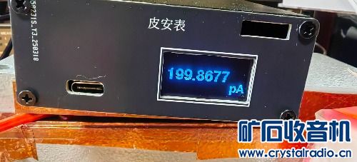

发表于 2025-4-3 06:28:54 来自手机 | 显示全部楼层 |阅读模式
1皮安,噪声还可以,估计在几十飞安

 楼主| 发表于 3 天前 来自手机 | 显示全部楼层
就是高阻值,如100G电阻很贵

一眼看成皮皮表,这是用哪呢
测量光电二极管光电流,运放,三极管漏电流等

发表于 2025-4-3 18:24:55 | 显示全部楼层
做的不错!请问内阻有多大?
发表于 2025-4-3 18:29:43 | 显示全部楼层
皮安表的意义?
发表于 2025-4-3 18:43:01 | 显示全部楼层
如何标定pA?
发表于 2025-4-3 23:02:50 | 显示全部楼层
怎么校准呢?
 楼主| 发表于 2025-4-3 23:33:43 来自手机 | 显示全部楼层
我有吉时利617。吉时利236
 楼主| 发表于 2025-4-3 23:38:56 来自手机 | 显示全部楼层
老郑小烧 发表于 2025-4-3 18:24
做的不错!请问内阻有多大?
好问题,我还真没注意。因为用的是积分放大采集。芯片也没有写输入阻抗。国外有人用来测20fa。
发表于 2025-4-4 10:08:57 | 显示全部楼层
哦,可以测个伏安曲线估算下。
发表于 2025-4-4 23:48:52 | 显示全部楼层
模拟前端在下面的屏蔽盒里面,上面是数字部分,对吗?
 楼主| 发表于 2025-4-5 07:10:07 | 显示全部楼层
屏蔽盒是和电流源的转接接口。pA表的前端和数字部分都是在黑盒子。
 楼主| 发表于 2025-4-5 07:31:35 | 显示全部楼层
电流测量常见有三种方法:1.万用表那种串联电阻法,由于有插入电阻,一般只能测到亚mA;2.大电阻反馈法:常见的皮安表如吉时利的617,6517系列,B2987等。Lymex的文章《爱好者的1pA超微电流测试器》https://www.kechuang.org/t/86671 就是反馈电阻式,电阻越大,可测量的电流越小,可以达到fA级,电阻越大,噪声越小。缺点是反馈电阻比较贵,一个进口的100G电阻就要200大洋,低漂移运放倒是便宜,这种方法很容易实现,按Lymex的文章做就能成功。3.第三种是医疗工业如CT或X射线平板探测器上常用的反馈电容法,这种方法的噪声比电阻反馈法高,但是测pA级还是够用了,我试验的pA表就是这种方法。
      一台CT就有几百片电容反馈式AD转换器,DDC112,位数高达20位。早期的CT大量淘汰,这种AD芯片也大量流入二手市场,由于非常小众,价钱非常低,低到几元一片,(目录商卖几百一片)。我试验的时候烧了6片了,一点也不心疼。有文献用DDC112测量pA级电流,噪声只有5fA,符合datasheet,但是我还没有做到这么低噪声,可能和我的pcb布线,输入电缆等有关。
     DDC112内部有几个不同的电容,可以测量50pc~350pC的电荷,用1s积分到1ms积分,可以得到满量程50pA~350nA的测量电流。如果外接积分电容可以测到10uA以上的电流,也就是可以通过芯片内部电子开关切换电容,实现pA~uA的测量。不像电阻反馈式需要用高绝缘电阻的继电器(如干簧管继电器)切换不同的电阻。因此DDC112 业余玩玩是够用了。
