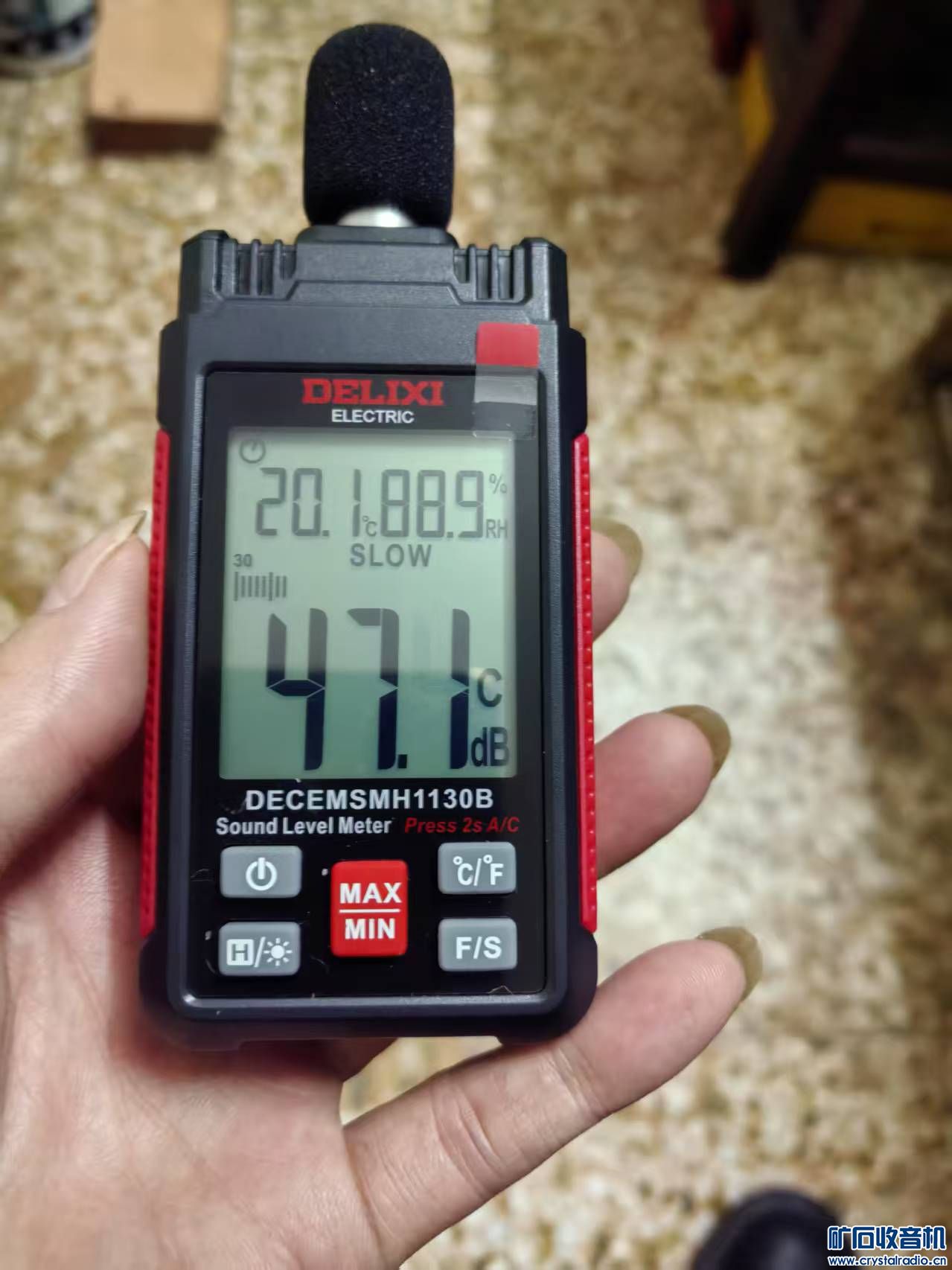

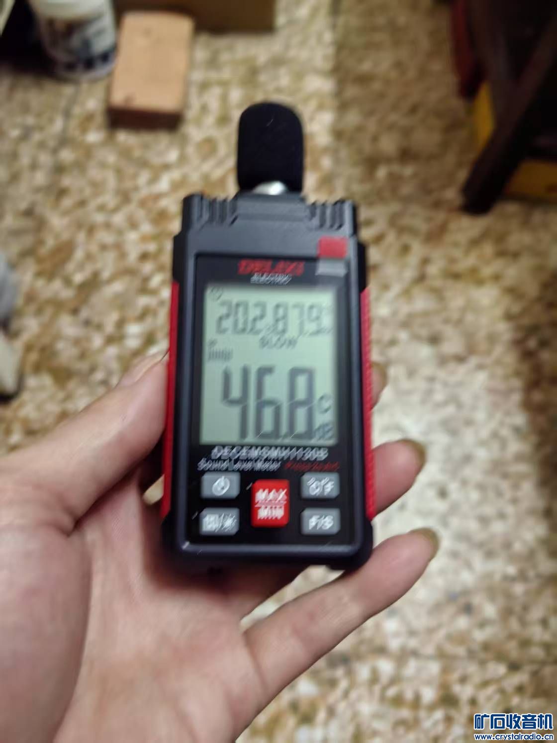

 楼主| 发表于 2025-4-4 07:18:04 | 显示全部楼层
改天我用分贝计量一次正常的空间噪音上来吧,不用算得那么辛苦 一般45db附近,加上冰箱电脑何外部噪音等,50db差不多的,我哪里还算是安静买没车流的地方了

 楼主| 发表于 2025-4-5 15:25:27 | 显示全部楼层
重感冒 发表于 2025-4-4 07:18
改天我用分贝计量一次正常的空间噪音上来吧,不用算得那么辛苦 一般45db附近,加上冰箱电脑何外部噪音等,5 ...
这时只开着一台电脑
