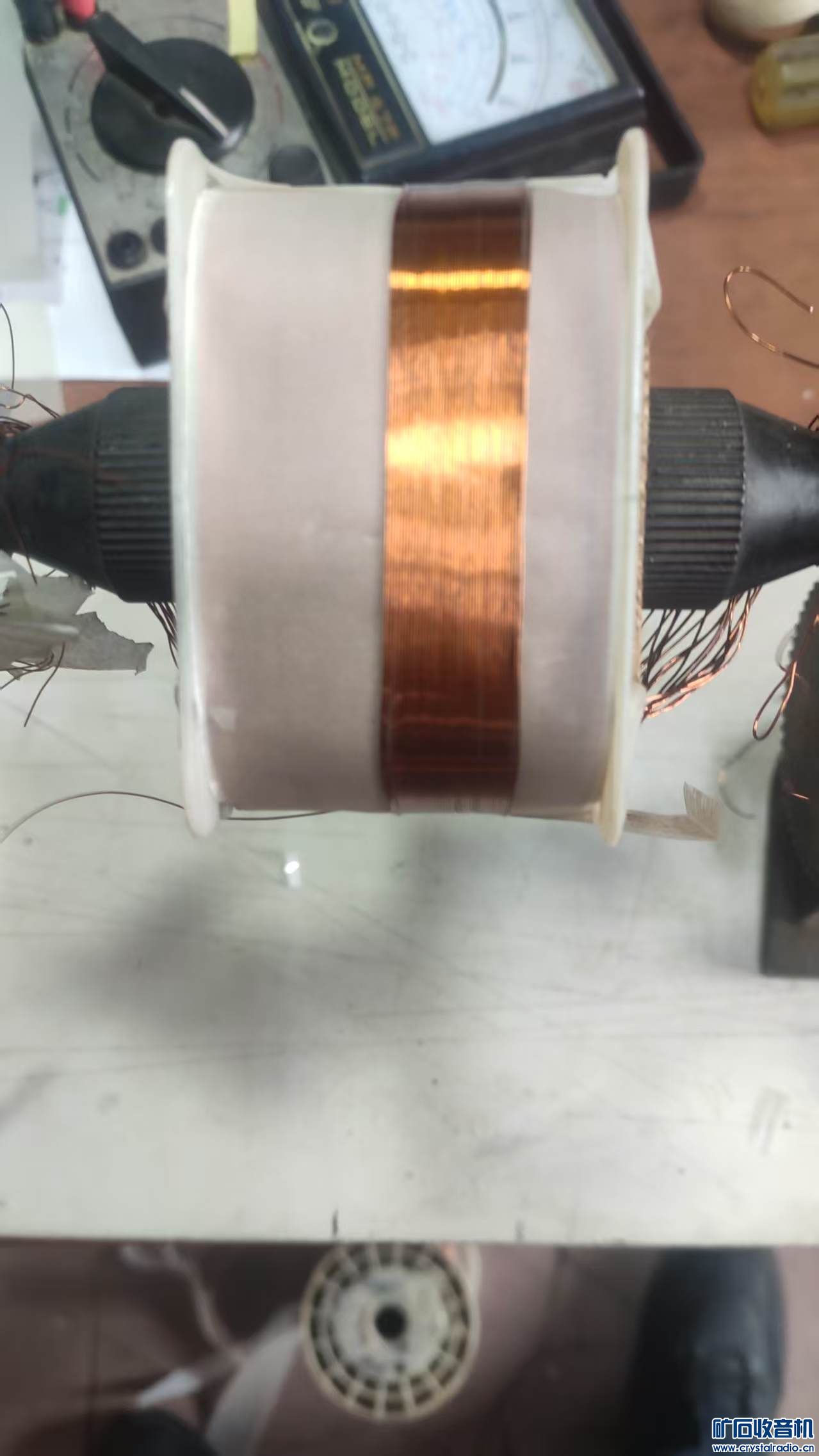

再请教一下,你釆用5夹4方法是不是考虑减小漏感之举?那你现在漏感和初次电容分别是多少?

96用0·27,2800匝,极限了。86用0·23宽松点,3A载流量0·125A,KT66单端够了。

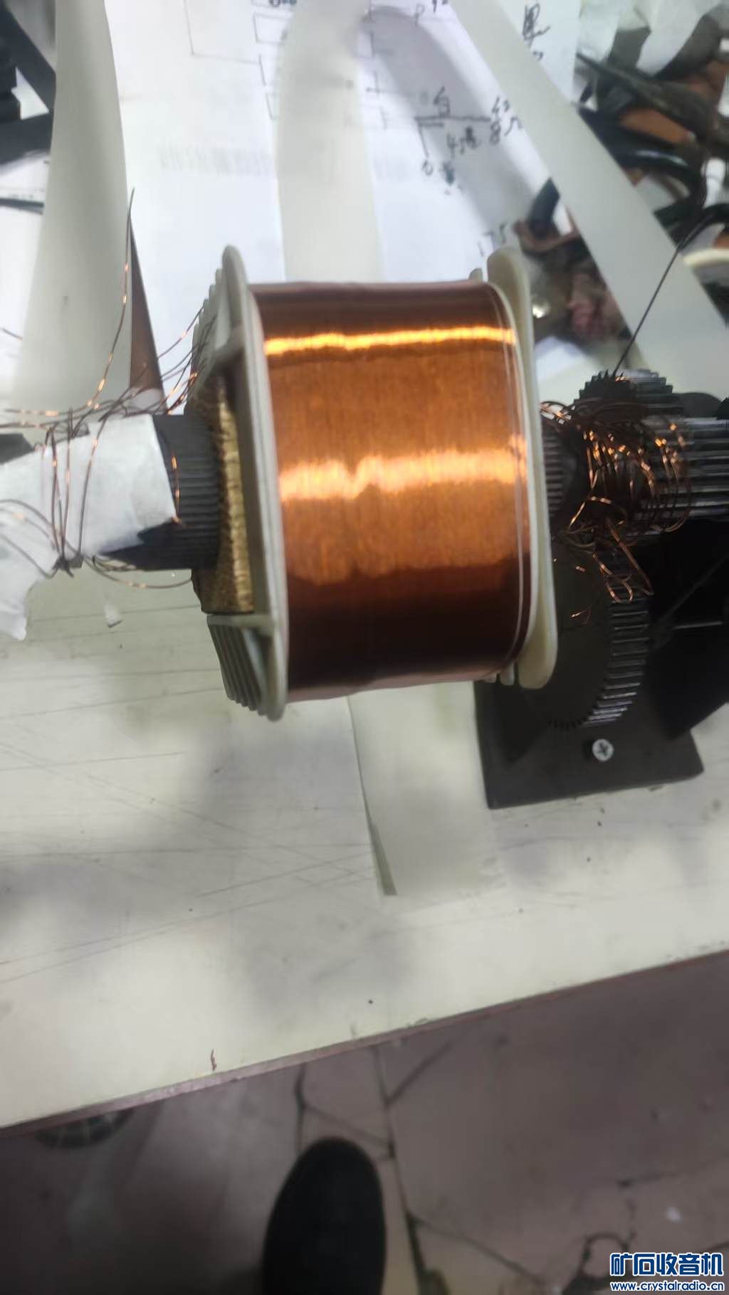

Z绕法如果想进一步降低漏感,可以采取这种方式,即把“Z”所有的“/”边预埋在骨架的最内层或最外层,这样可以最大限度保持初/次线包之间的紧密度。
952a48a3503d6fd32039192912de4e2b.jpeg 37f7dd9f8e0f766d2550ad905e114b09.jpeg a7de7c8d88a36189ba4388c73862a0da.jpeg
我现在就是用这种方法,76X42铁芯,2820/142,4夹4,漏感4mH 以下,只不过漏感小了初次电容就会相应增大。

多阻抗的绕制难度大,不是靠抽头一抽了知的,要求不高的话尽管抽。
发表于 2025-4-3 09:04:15 | 显示全部楼层
w6955 发表于 2025-3-31 07:48
多阻抗牛要从次级想办法,绕几个绕组需要时串上即可。原边抽头电感损失太多。
老水牛有一款输出牛,就是这个思路。他有2个副边的0出线,1个对应5K,1个对应3.5K,另外1个4欧、1个8欧不变。

发表于 2025-4-3 10:02:30 | 显示全部楼层
最外层的600匝线圈单独引出焊片,串连起来是5K阻抗,空置不用是3.5K阻抗,串起来还可以玩超线性接法,三极管接法、反交流平衡圈接法等等。
发表于 2025-4-3 10:36:46 | 显示全部楼层
多阻抗,设计起来比较麻烦,次级的绕组和串并联以及排列层数等,需要反复计算和验证。

 楼主| 发表于 2025-4-3 23:57:34 | 显示全部楼层
我没有检测设备,,,不知道怎么测试,,,,
 楼主| 发表于 2025-4-3 23:59:20 | 显示全部楼层
苏南小衢 发表于 2025-4-2 08:00
我这两天也在绕个3.5K单端牛,是86×40的,当初设想和你一样,想加2.5K和5K的抽头,最终还是放弃了。你 ...
我初级0.25  次级0.33
