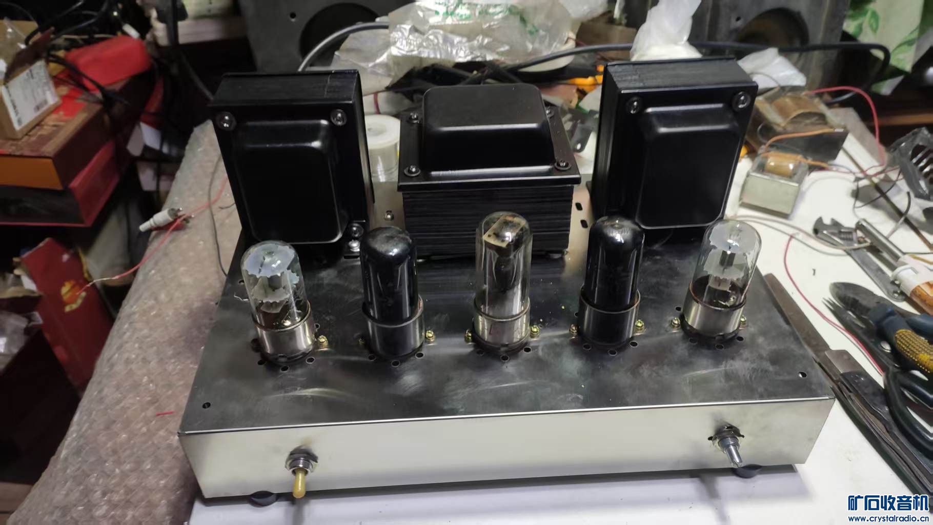

这个输出变压器我已经重绕了3次 根据海版主推荐的数据 又根据我的线材实际情况,做如下调整即5夹4  Z字绕法,还决定原初级阻抗5K增加3.5K抽头,次级也增加3.5K  8欧抽头,已经完成了上机开声,音质太好了,因为没有专业测试工具,只能耳听,,,, 这个是绕制工艺图。对了还做了线性抽头,次级4组并连。不知道我计算的对不对,请老师们指教

多阻抗牛要从次级想办法,绕几个绕组需要时串上即可。原边抽头电感损失太多。

3000/87=34.482759,3000/124=24.193548,3000/131=22.900763,
2750/19.284=142.605269。
我估计你这个牛还要拆,多阻抗不好绕,但凡有用不上的线圈,耦合就不会理想。哪怕是单一阻抗,想绕好也不容易。

假设效率都为85%,5K/8初次匝数比为23,3.5K/8为19.3,虽然增加不同的抽头可以满足多阻抗要求,但铜阻、电感、漏感、分布电容的变化都很大,频响变化也很大。无论是从初级还是次级着手都一样。

因为绕制的坎坷经历才决定增加3.5K抽头,尝试一下。

    我这两天也在绕个3.5K单端牛,是86×40的,当初设想和你一样,想加2.5K和5K的抽头,最终还是放弃了。你也是86片吧,初级线径多少?我的是0.27的。

有一个杜绝重绕的方法,就是浸绝缘漆,线圈内部不浸。然后找个牛罩,装进去,灌环氧树脂。

EI86片我一般用0.23漆包线、最大用过0.25的线。0.25线初级最多能绕2800匝,再多不敢绕了。
