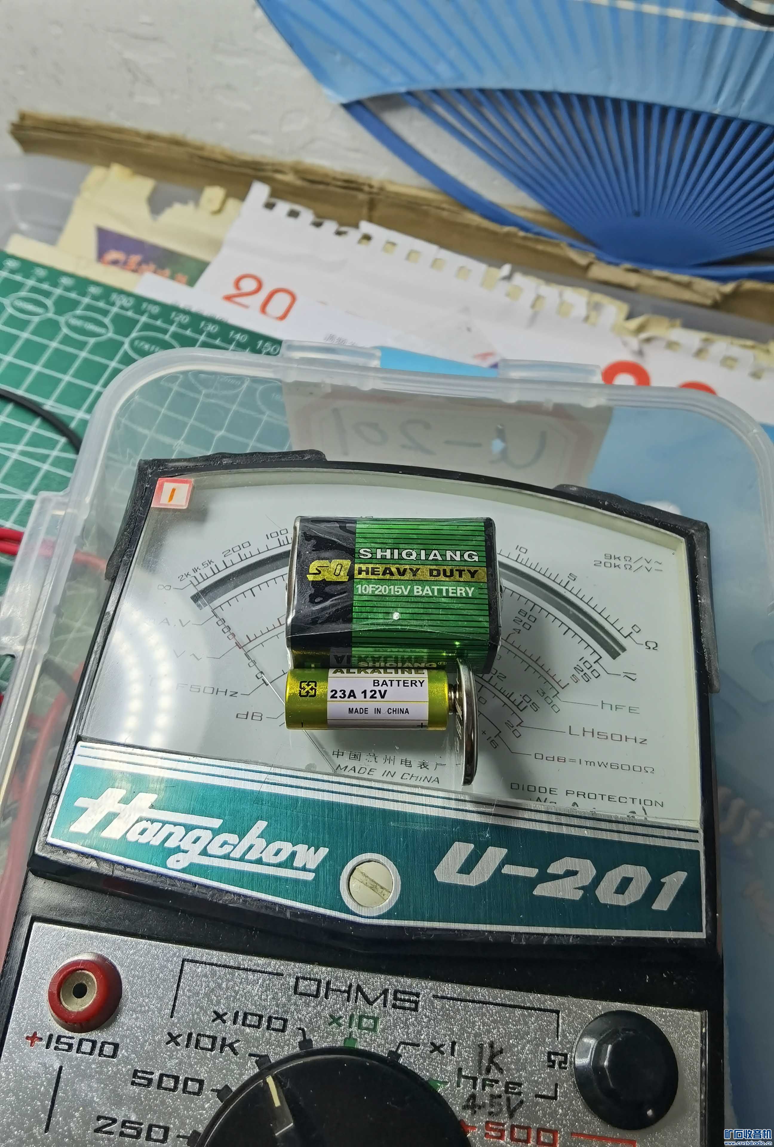

发表于 2025-3-31 18:22:32 | 显示全部楼层
音乐留声机 发表于 2025-3-31 18:09
看来12+3V或者3.7升压15V比较简便。
该电池的原则,“简单”
以前买的15V电池还是不错。不过最近买的22.5V以及6V的质量不好。
23A+1.5V比15V稍短,可以用垫片或者弹簧。
 楼主| 发表于 2025-3-31 18:24:44 | 显示全部楼层
quexing 发表于 2025-3-31 18:22
该电池的原则,“简单”
感谢分享展示。
升压电路可参考21年我发的帖子,效果还是很不错的。
http://www.crystalradio.cn/forum ... =1968369&extra=
发表于 2025-3-31 18:25:57 | 显示全部楼层
音乐留声机 发表于 2025-3-31 18:24
感谢分享展示。
升压电路没有用过。觉得测量半导体可能“功率不够”

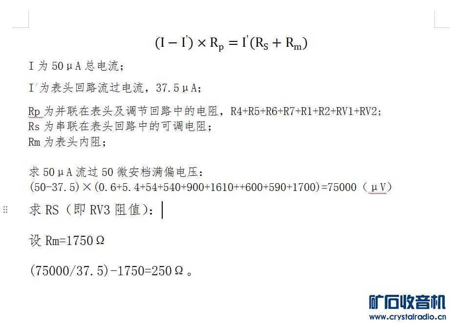

发表于 2025-3-31 19:15:29 | 显示全部楼层
音乐留声机 发表于 2025-3-31 17:44
的确改动的地方很多,要兼容R×1至R×10k档,需要把欧姆档电阻全部重新分配。
为了简化调整量,后面用ex ...
不是怎么算、好不好改的事儿,是中心值一旦确定,内阻就确定了、不允许随意更改了。
还以MF30的RX10K为例,其内阻为25*10K=250K,假设为了迎合电池,减半为125K,那么中值就变成了12.5、测量125K时指针半偏,此时读数要除以2,换言之,就是把RX10K档改成了RX5K档,同理,用12.5V改成的是RX8.333K档
 楼主| 发表于 2025-3-31 21:47:22 | 显示全部楼层
还以MF30的RX10K ...
能理解,《万用电表》一书有详细的计算设计过程。这个话题暂时告一段落。

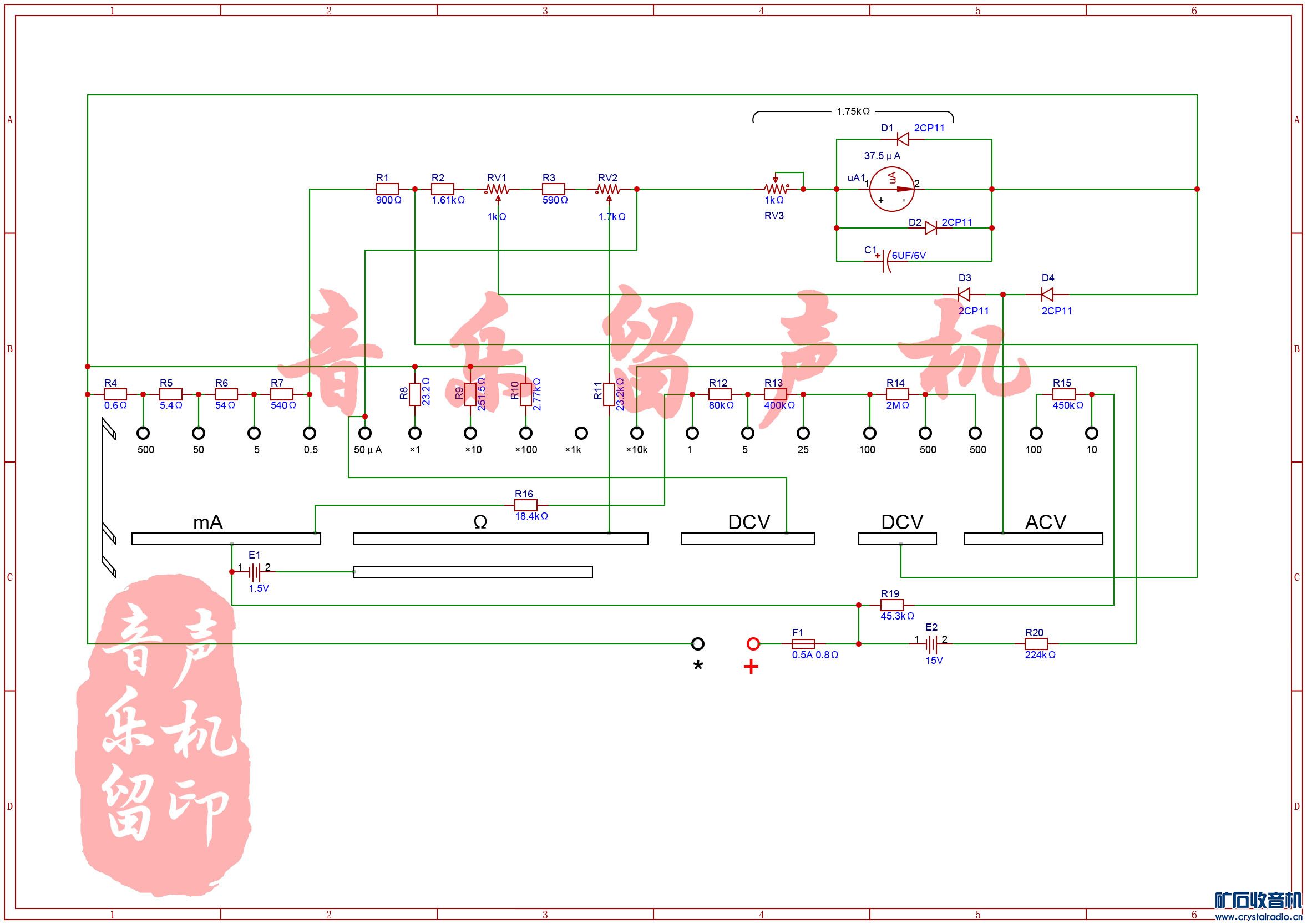

这是最新绘制的原理图

发表于 2025-4-1 10:38:57 | 显示全部楼层
音乐留声机 发表于 2025-3-31 21:48
这是最新绘制的原理图
忍不住,还是说一声吧 ,表头的1.75k应该是1.6k,
下面这种温州MF30,网孔自阻也是8k,但RV1是0.6k,所以表头为2k。
RV1的大小,影响电位器的位置,从而会影响电池的工作范围。
另外,看照片RX10K档的电阻是223k,也就是说15V电池内阻它是按2k估算的,这个不同表的差距比较大;
再有2只保护管是2CZ82B,不是鸡蛋里挑骨头,我最近在研究2CP,所以比较注意这些

 楼主| 发表于 2025-4-1 11:11:52 | 显示全部楼层
下面这种温州MF30,网孔自阻也是8k,但RV1是0.6k ...

发表于 2025-4-1 11:55:13 | 显示全部楼层
该电池的原则,“简单”
你的201成色这么好!
不过后来在修家电的过程中,
我开始喜欢电阻档3V的表了。
发表于 2025-4-1 12:34:54 | 显示全部楼层
箫音 发表于 2025-4-1 11:55
你的201成色这么好!
不过后来在修家电的过程中,
我开始喜欢电阻档3V的表了。
我这个201电阻的hFE挡改为1K/4.5V供电
 楼主| 发表于 2025-4-1 13:01:19 | 显示全部楼层
原理图仅做参考,具体参数可以根据实际计算。
指针万用表全是初等数学计算,没什么高深理论,没必要纠结。
