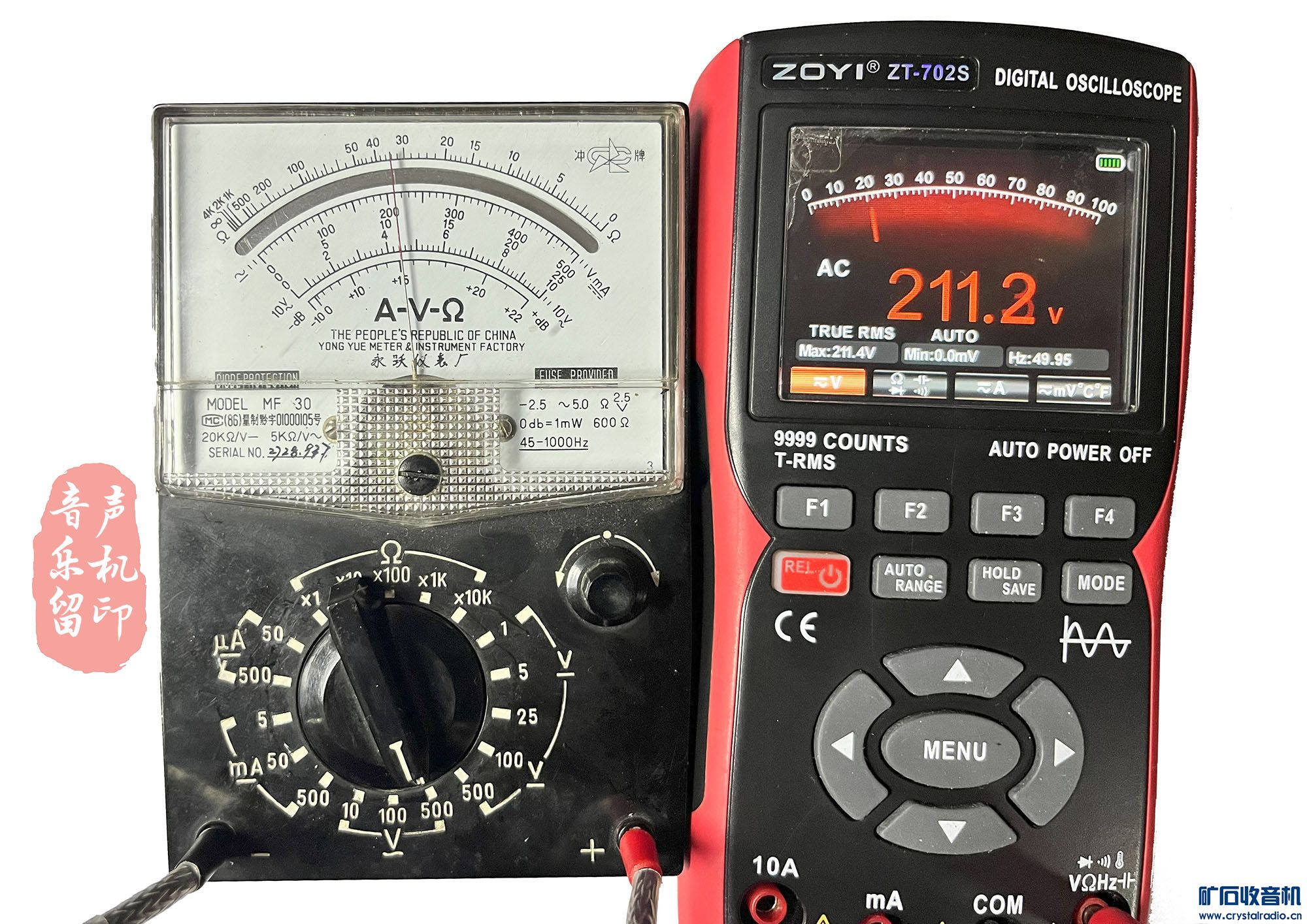

永跃MF30指针万用表测试
发表于 2025-3-30 22:16:45 | 显示全部楼层 |阅读模式

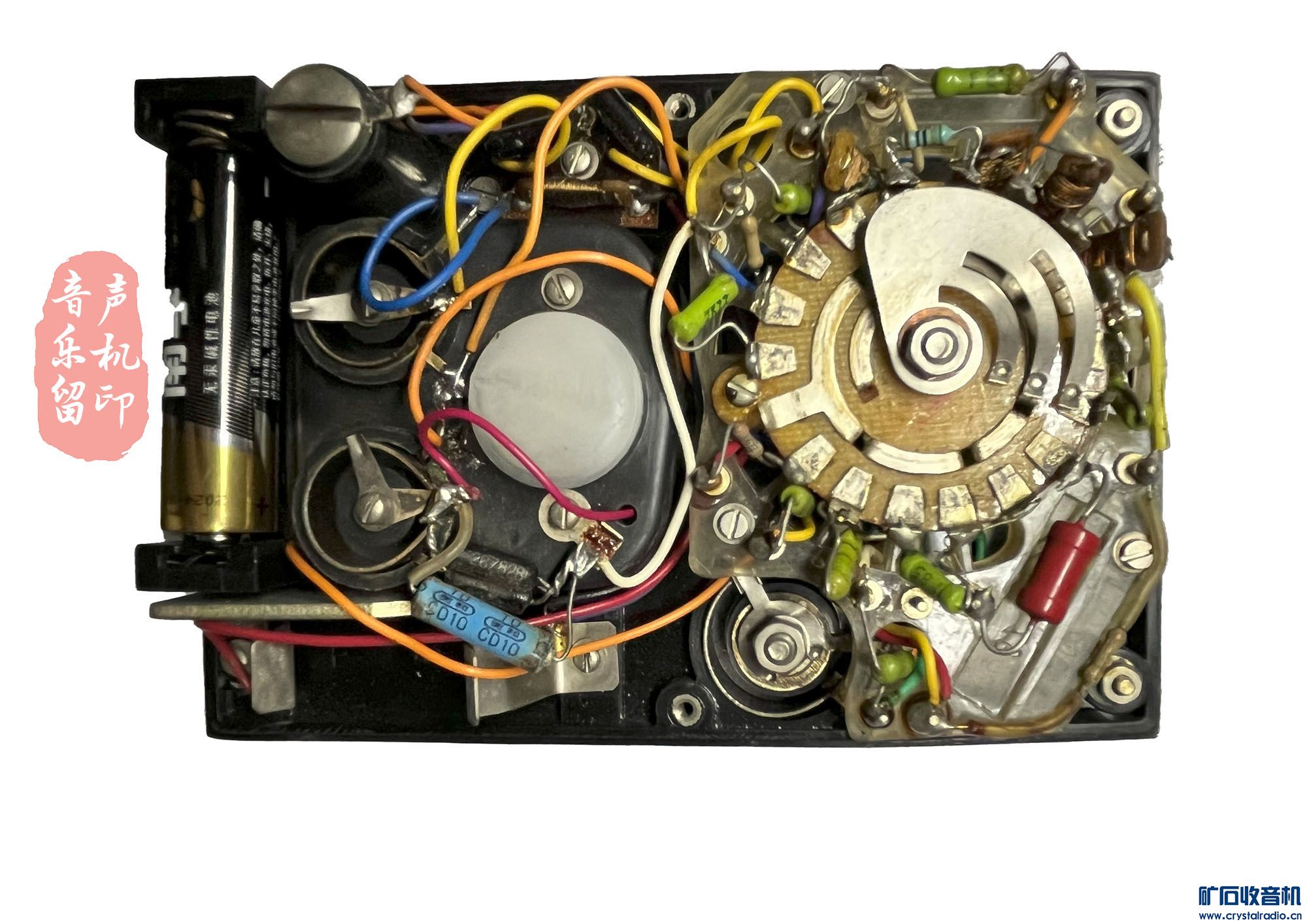

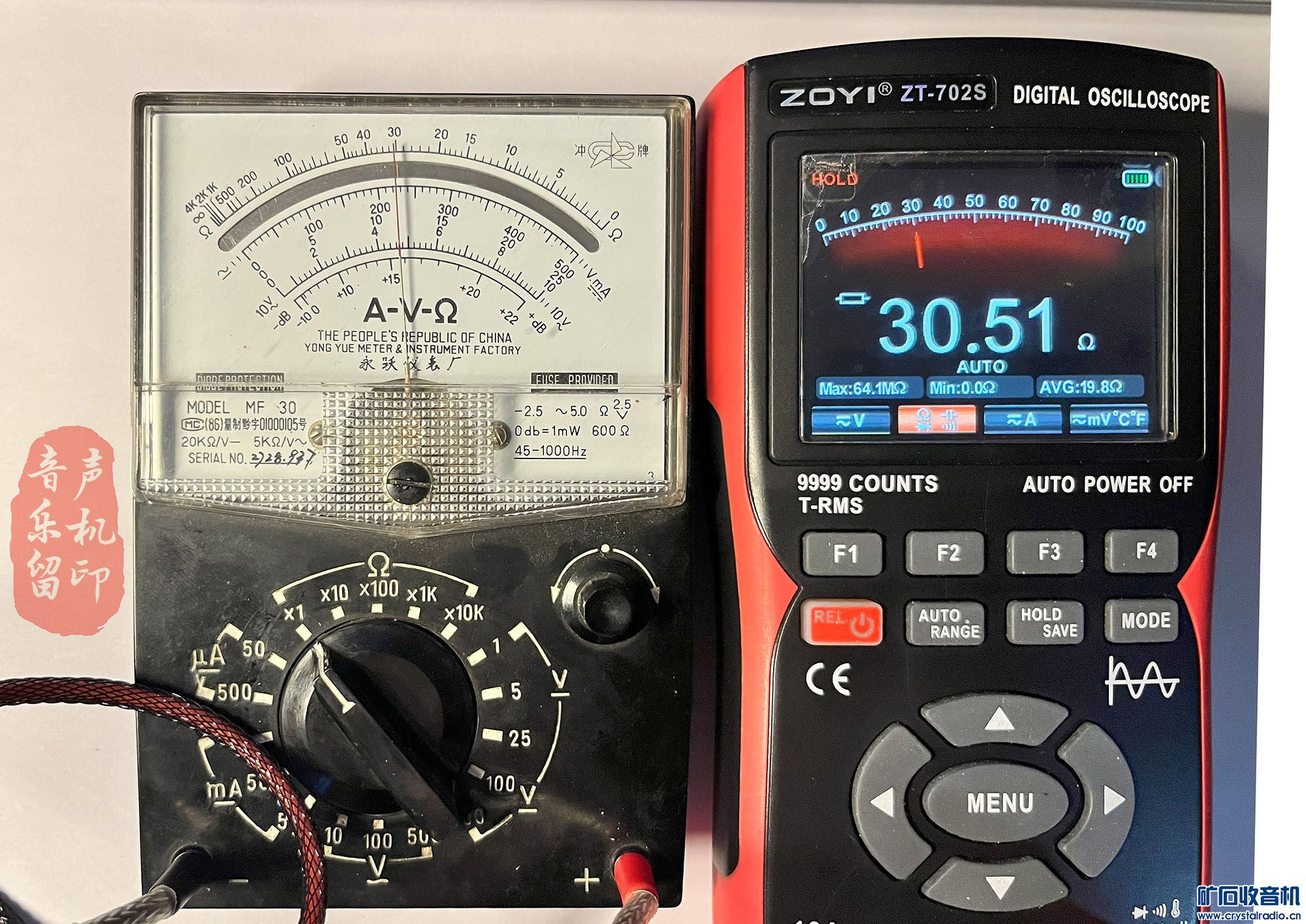

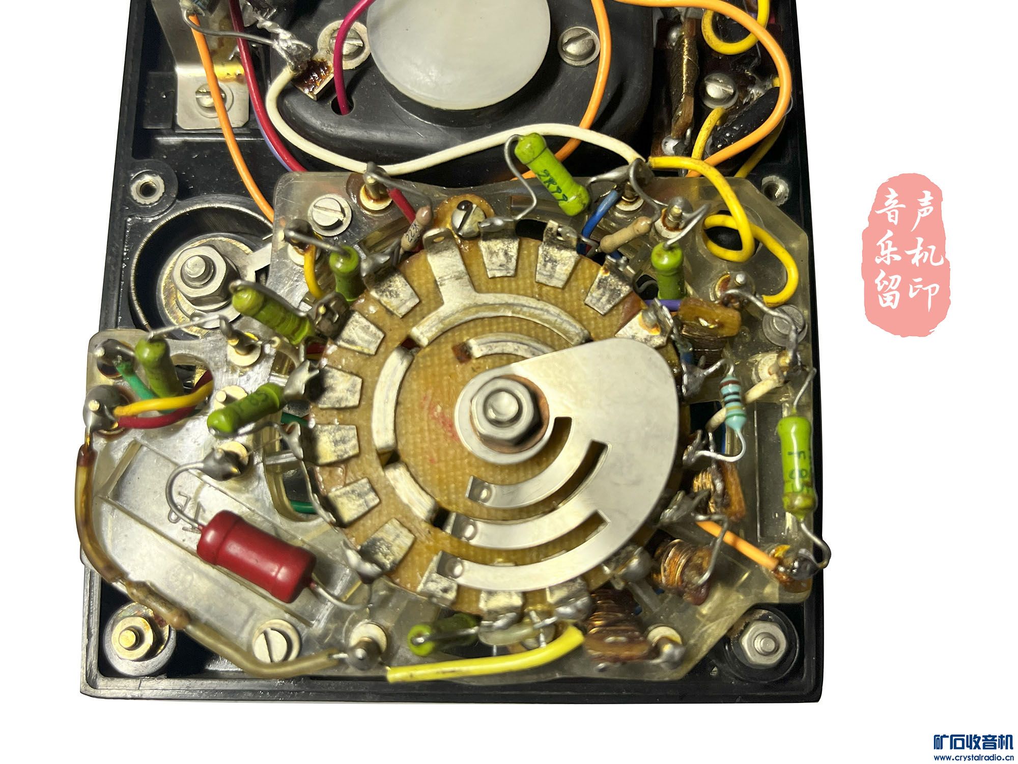

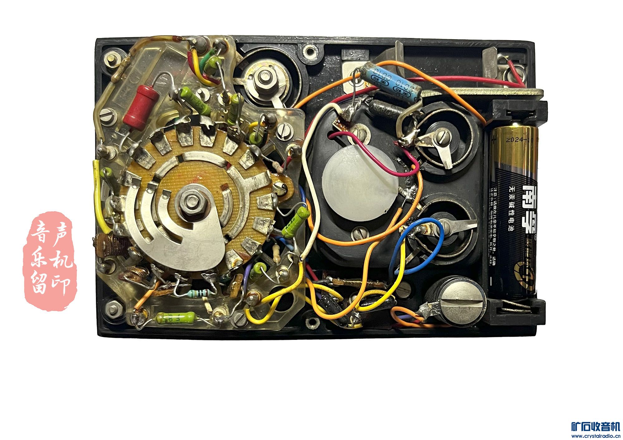

MF30型指针万用表,早年前价格比较贵,舍不得慢,现在二手价格较为适中,其参数指标也较为优秀。前几天浏览海鲜市场,和老板一番交流,50元包邮到家。经过初步测试,各档位在出厂精度范围内。电阻当1.5V电池正极弹片损坏,用铜片制作代换。
修复和测试图片详见图片:
1.电阻测试.jpg 2.电阻测试.jpg 3.电阻测试.jpg 4.电阻测试.jpg 5.直流电压测试.jpg 7.直流电压测试.jpg 8.直流电压测试.jpg 10.直流电压测试.jpg 11.直流电压测试.jpg 12.交流电压测试.jpg 13.内部展示.jpg 14.内部展示.jpg 15.内部展示.jpg 16.内部展示.jpg 17.内部展示.jpg
4

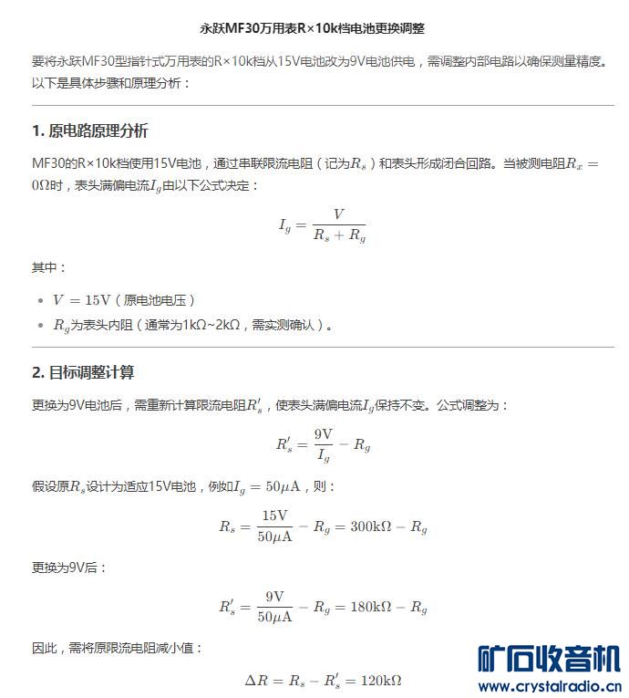

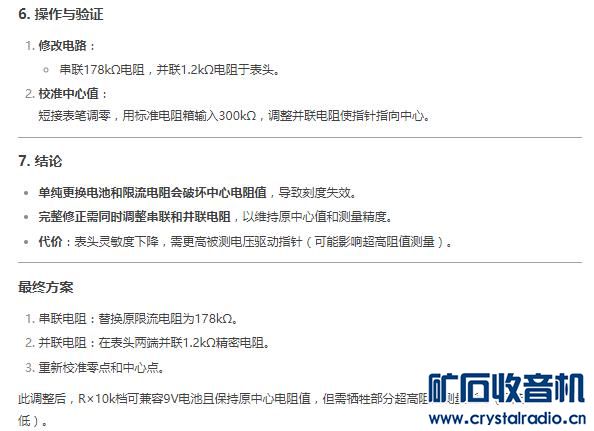

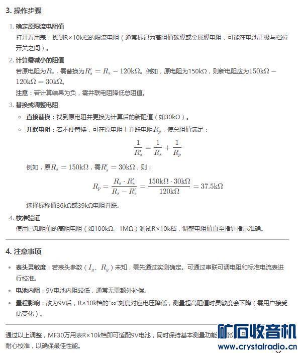

 楼主| 发表于 2025-3-31 08:48:34 | 显示全部楼层
老郑小烧 发表于 2025-3-31 08:02
欧姆表的内阻不能更改 。
可以改,增减回路串联电阻,并联电阻,可以改变中心电阻,前提是所并联电阻不能影响其它档位。

发表于 2025-3-31 15:51:42 | 显示全部楼层
说可以,就把电路图画出来,这是AI写的吧,漏洞百出啊。以下图为例,正确的逻辑是:
RX10K的内阻是250k,由215k+19.68k+网孔内阻构成,内阻即中值,无论怎么改都就是不能变的,
其中215k占大头儿,不能单纯地减少它来将就3*3.7V,只能配合调整网孔做微调,
3*3.7V按12.5V算,电流是12.5V/250k=50uA,低于原来的15V/250k=60uA,这样只能减小分流,
一种方法是将电位器往表头方向移动,但没地方可动了,即便能动,也会影响其它挡,
唯一的办法,是更改开关切换到单独的分流支路上,改动太大,不值得
总之,“可以改变中心电阻” 是不对的,改3*3.7V也很难实现。
发表于 2025-3-31 17:15:05 | 显示全部楼层
应该不是你自己分析的,D S分析的较大可能。
指针表原则,不能改变内阻,内阻即是中值电阻,一旦改变就会不准,你自己可以实验、但是调零电阻可以适当改变,我的U201、U101就是用了两个12V电池串联等于24V,比原来22.5V大。就在调零电位器一端串上一个电阻解决了调零问题。对内阻影响不大。

 楼主| 发表于 2025-3-31 17:44:05 | 显示全部楼层
RX10K的内阻 ...
的确改动的地方很多,要兼容R×1至R×10k档,需要把欧姆档电阻全部重新分配。
为了简化调整量,后面用excle表自动计算。
