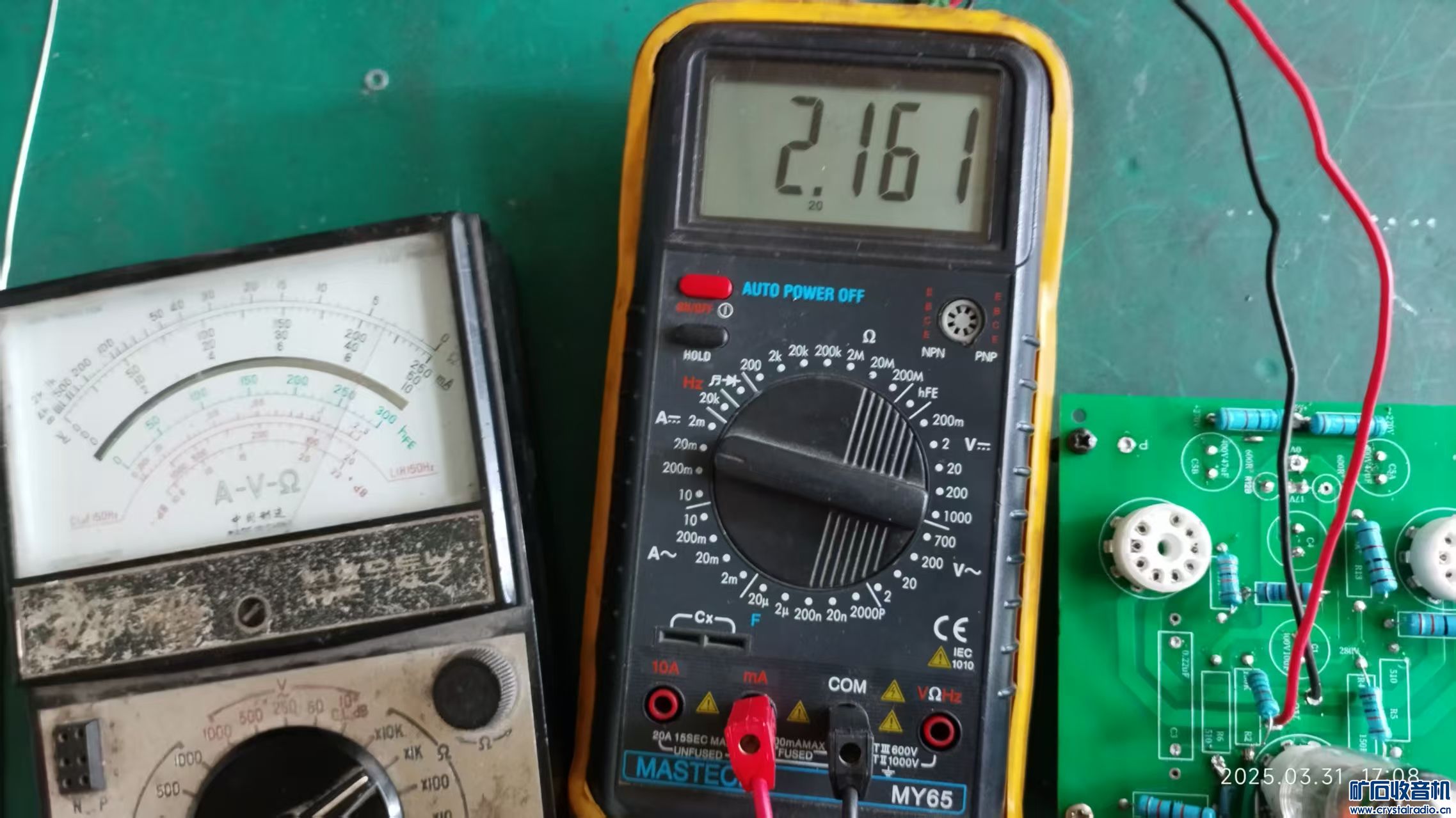

我分别使用你的方法和J版的方法,测试了一下6N2的两组三极管。
按你说的使用指针表测量阻值,两个相差600欧,同时正极的电流也是相差0.066mA
阻值不同,说明什么问题?阻值大的要差于阻值小的?
1,2,3
1脚100伏,3脚0伏
静态电流0.0150~0.0180mA
测量3脚和2脚电阻等于6.4K时,电流2.227mA。
6,7,8
6脚100伏,8脚0伏
静态电流0.0106~0.0130mA
测量8脚和7脚电阻等于7K时,电流2.161mA
发表于 2025-3-31 17:44:12 | 显示全部楼层
阻值小的或者电流大的要相对好一些。

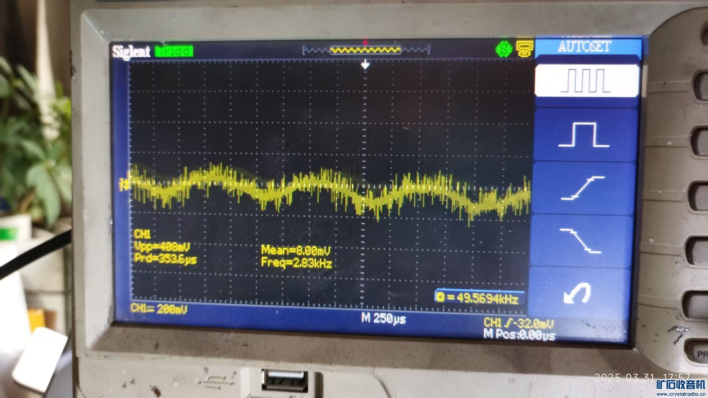

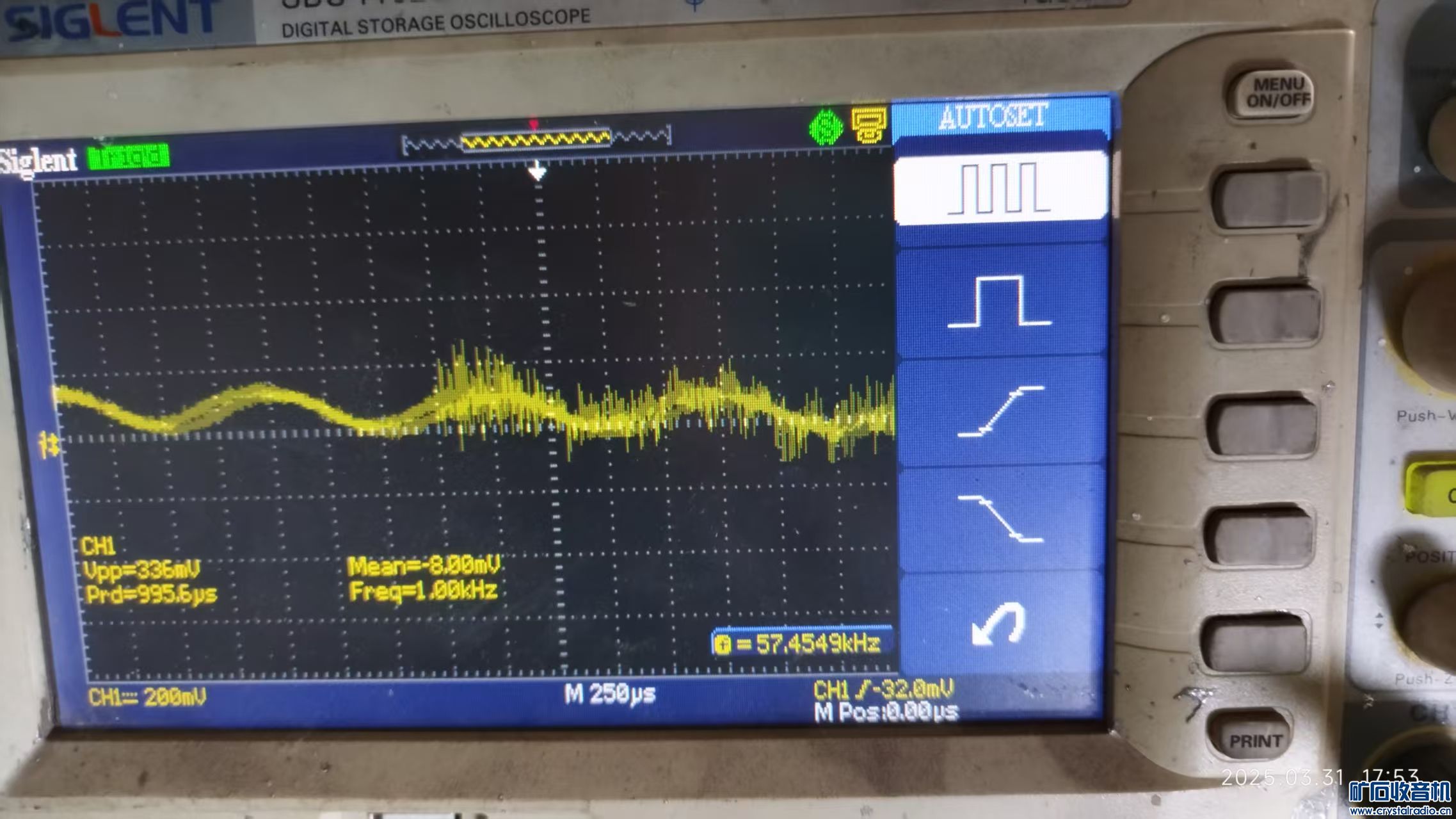

刚才按你说的,正极供电100伏,阴极电阻510欧,在2脚和7脚,提供一个1KHz的信号,输出接了个0.22uF电容,测了两组输出波形。
(这个示波器时间长了,输出幅度太小,干扰比较大)
这样检测,就是在保持同样屏压和阴极电阻,以及给定信号幅度和频率同样的情况下,分别测试输出波形的幅度,尽量找相似或一致的,就算配对了,是不是?
发表于 2025-3-31 19:34:01 | 显示全部楼层
茹祥臣 发表于 2025-3-31 18:05
刚才按你说的,正极供电100伏,阴极电阻510欧,在2脚和7脚,提供一个1KHz的信号,输出接了个0.22uF电容, ...
这个就很近似的配对了,比用万用表要准确的多。毕竟专业设备电子管测试仪存世非常少。
