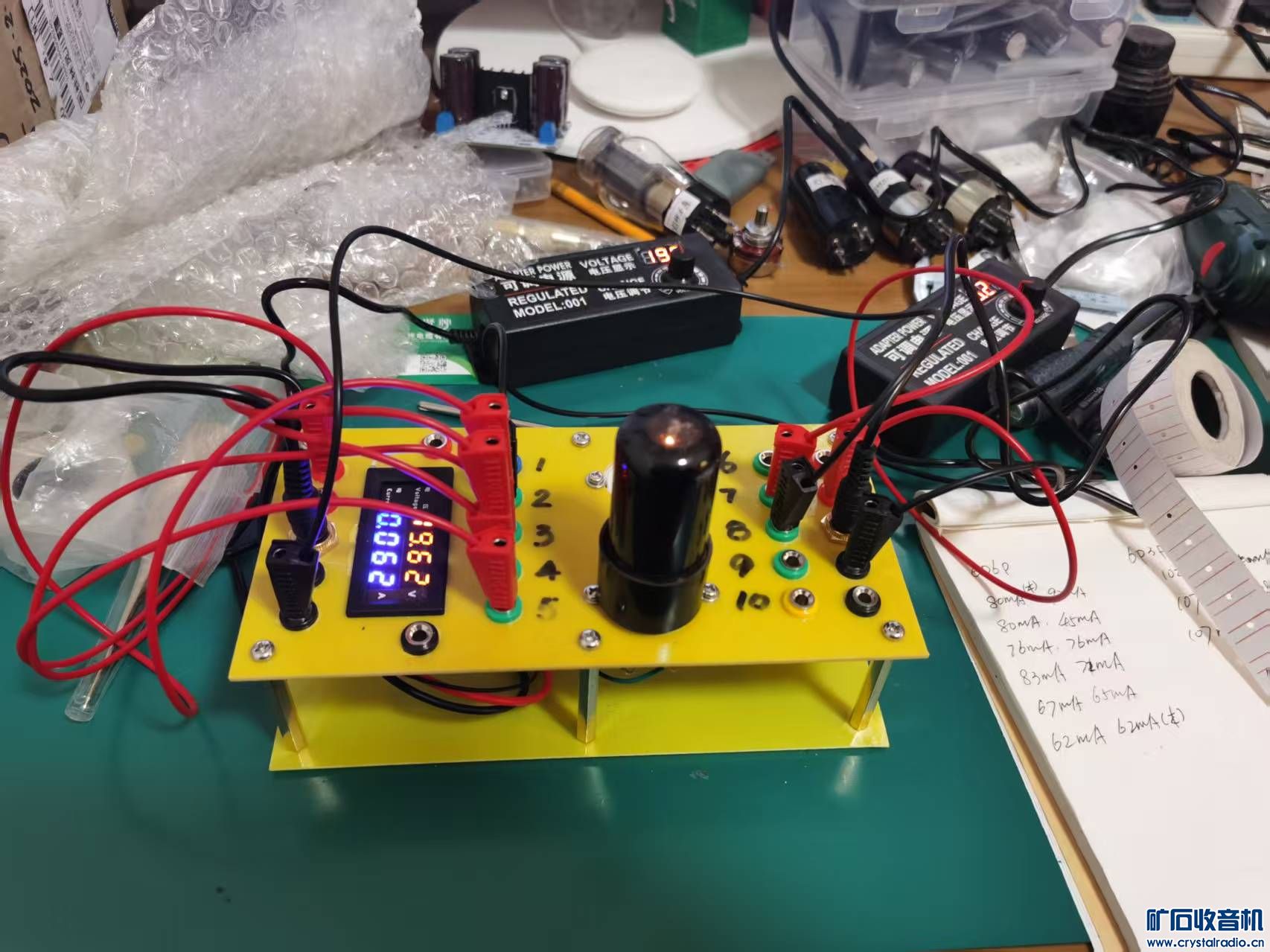

没有钱钱购买测胆仪。
前几天突发奇想,按这个图做了一个专门用于测胆管的通用板。
通过跳线,测量各个管子的可发射电流。
把以前在闲鱼里淘的管子都测了一下,
结果五花八门,各个管子的发射电流都不一样。
重点在6P6P和6P3P上。从45MA到110MA不等,甚至还有8欧灯丝和灯丝断的。
请教J版、海版、于版,这样选出来的管子,如果电流相同,可以当做基本配对使用吗?
发表于 2025-3-30 16:02:32 | 显示全部楼层
电子管的特性并非发射电流一项,比如栅极的控制能力等等对性能影响很大,所以光用这个方法来配对是有问题的。

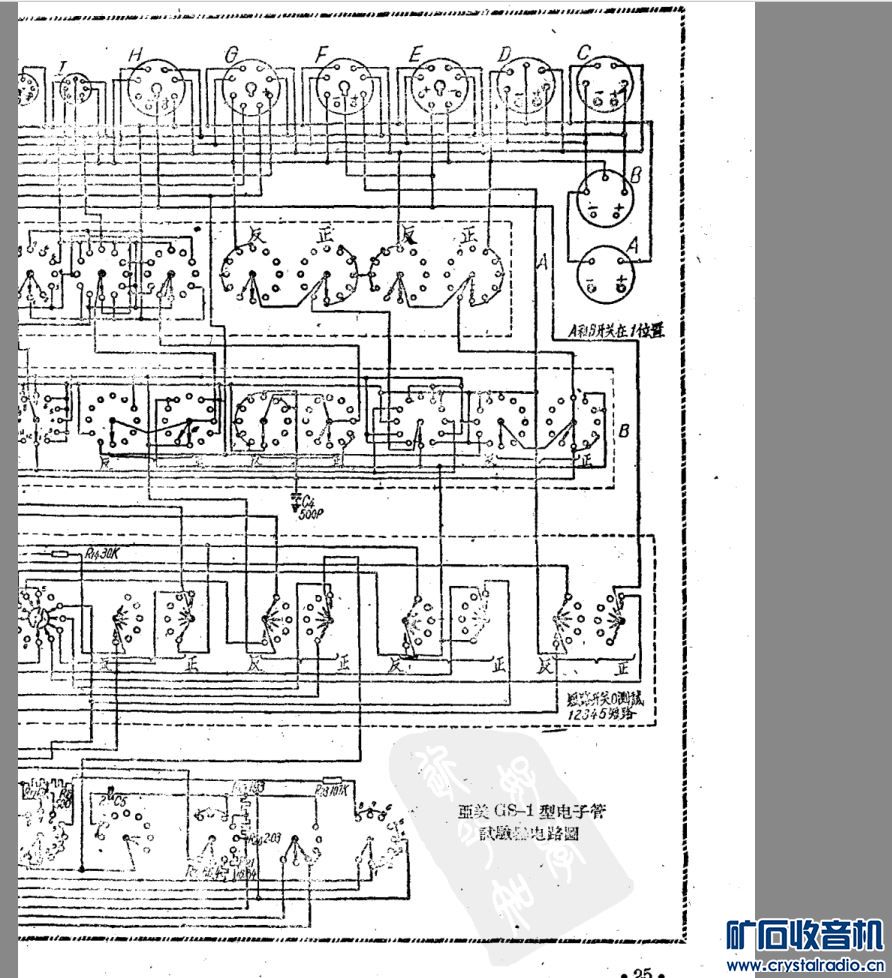

发表于 2025-3-30 17:49:51 | 显示全部楼层
这是最简单的电子管测试仪。可以有选择的仿制。
 楼主| 发表于 2025-3-30 19:41:40 | 显示全部楼层
谢谢于版,
这个电路太复杂了,
而且就没有放大倍数的测试,
电路水平差,只能下手最简单了。也谢谢于版的热心。

发表于 2025-3-30 19:52:23 | 显示全部楼层
你发的那个电路,是测试阴极发射能力的,以此来推断管子的寿命,跟管子的配对儿关系不大。我建议你测100V屏压、0栅压下的屏流,以此为依据进行配对儿。同时也可以以此跟曲线图的典型值对比,判断管子的质量。如果是多极管,则需要建立指定的帘栅压。
管子的跨导与放大系数,不用测量,说明书上就有。想测量就比较复杂了。上述测量方法也基本上判断了管子的老化程度,可以顺便估计一下跨导和放大系数的劣化程度。
发表于 2025-3-30 20:20:47 | 显示全部楼层
一个傻子 发表于 2025-3-30 17:43
谢谢于版主,
刚才在测管子时,无意中又救回一只管子,6P6P。
原来的测试结果是灯丝电阻8欧,无法点亮灯 ...
就在你所在的电路里配对就行。
举例子,比如你想做6P6P单端,那就把电路搭出来,插上管正常通电,然后测量阴极电位,近似的就可以大致认为配对。
玩电子管没有神秘的,都是最简单的东西,不要想复杂了。
