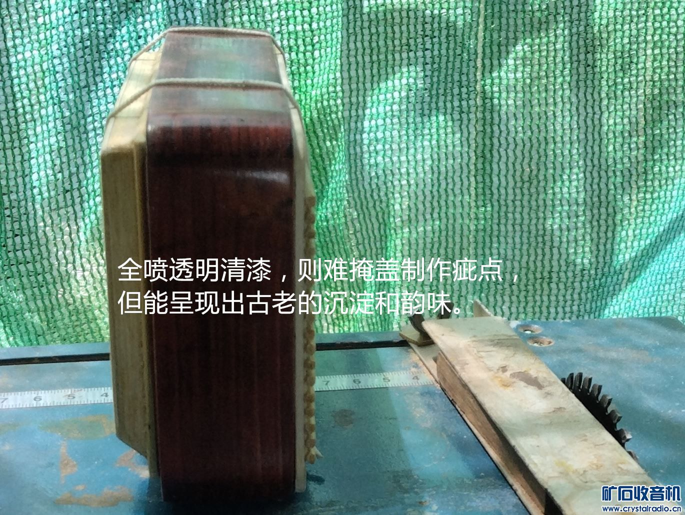

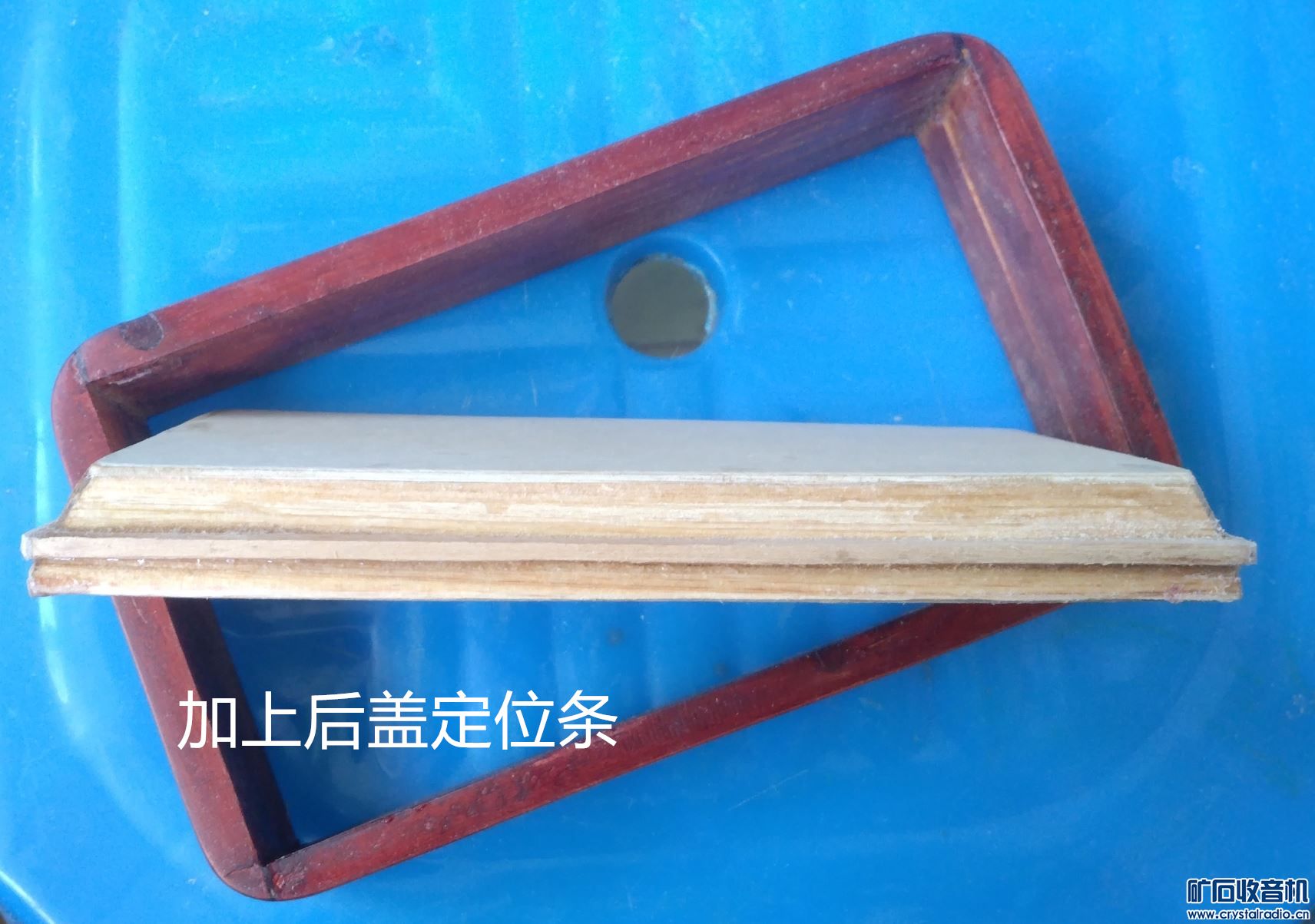

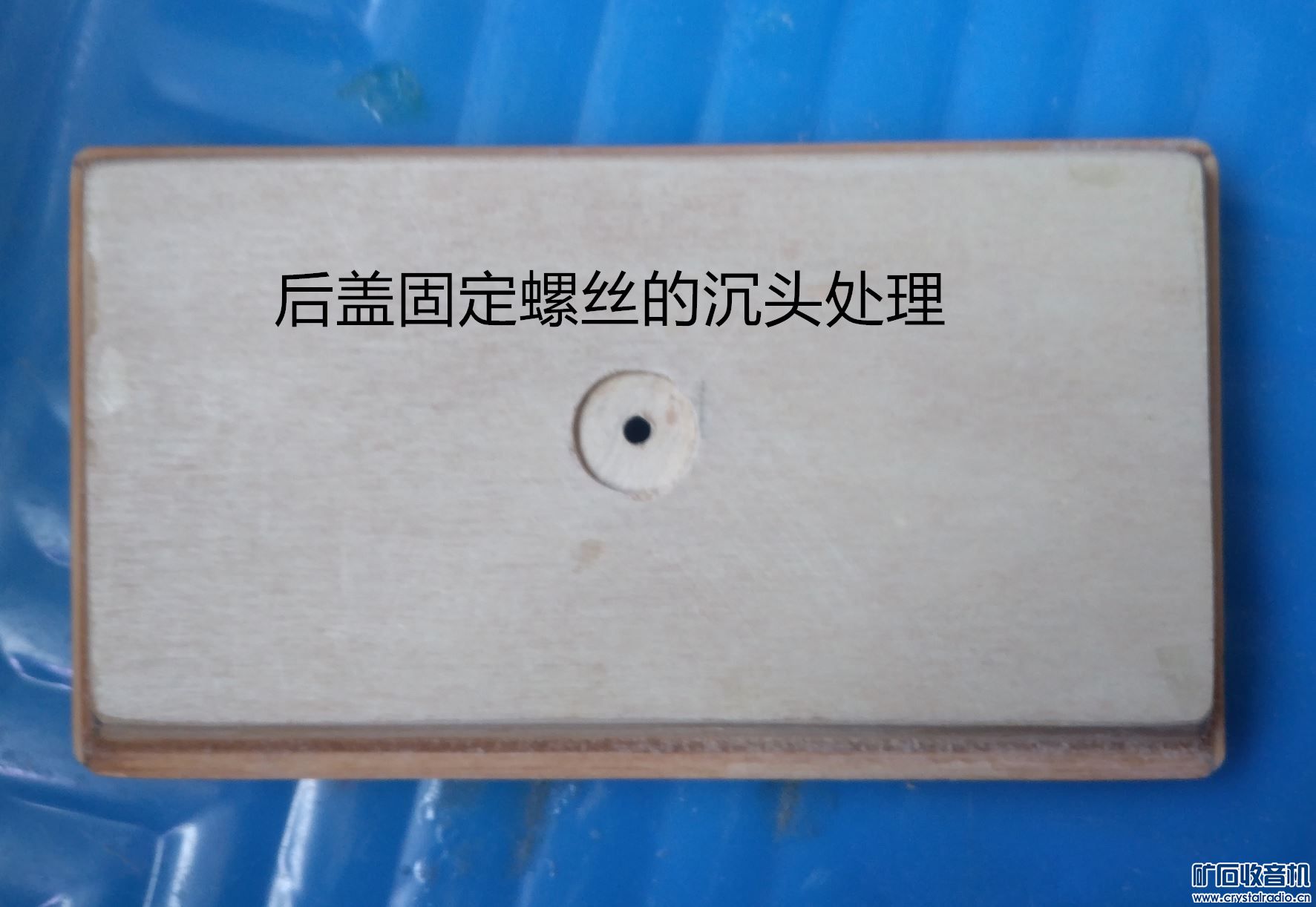

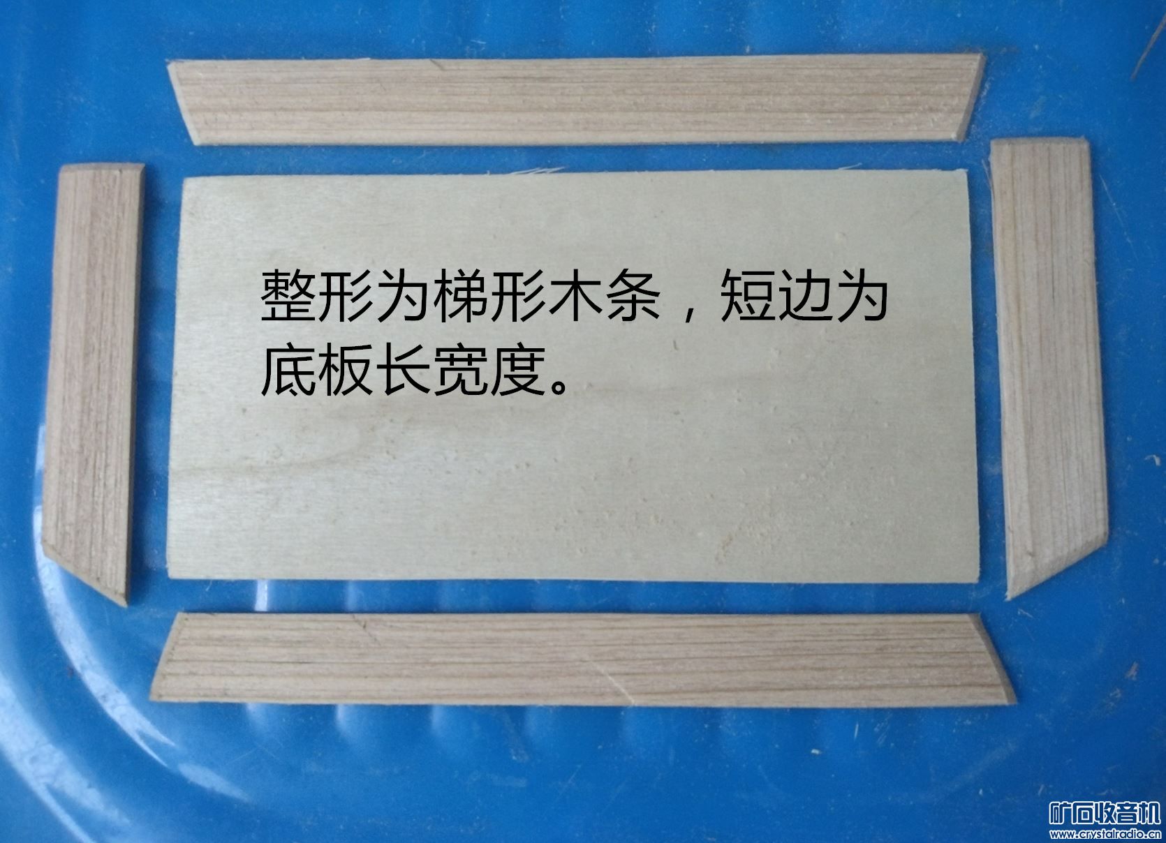

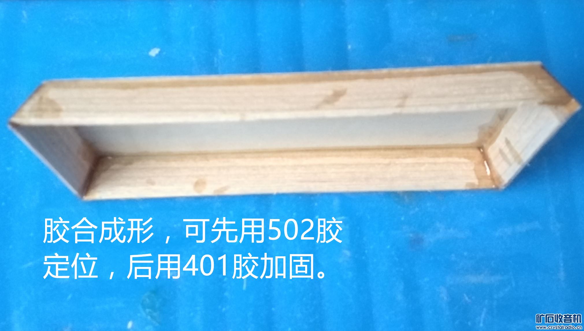

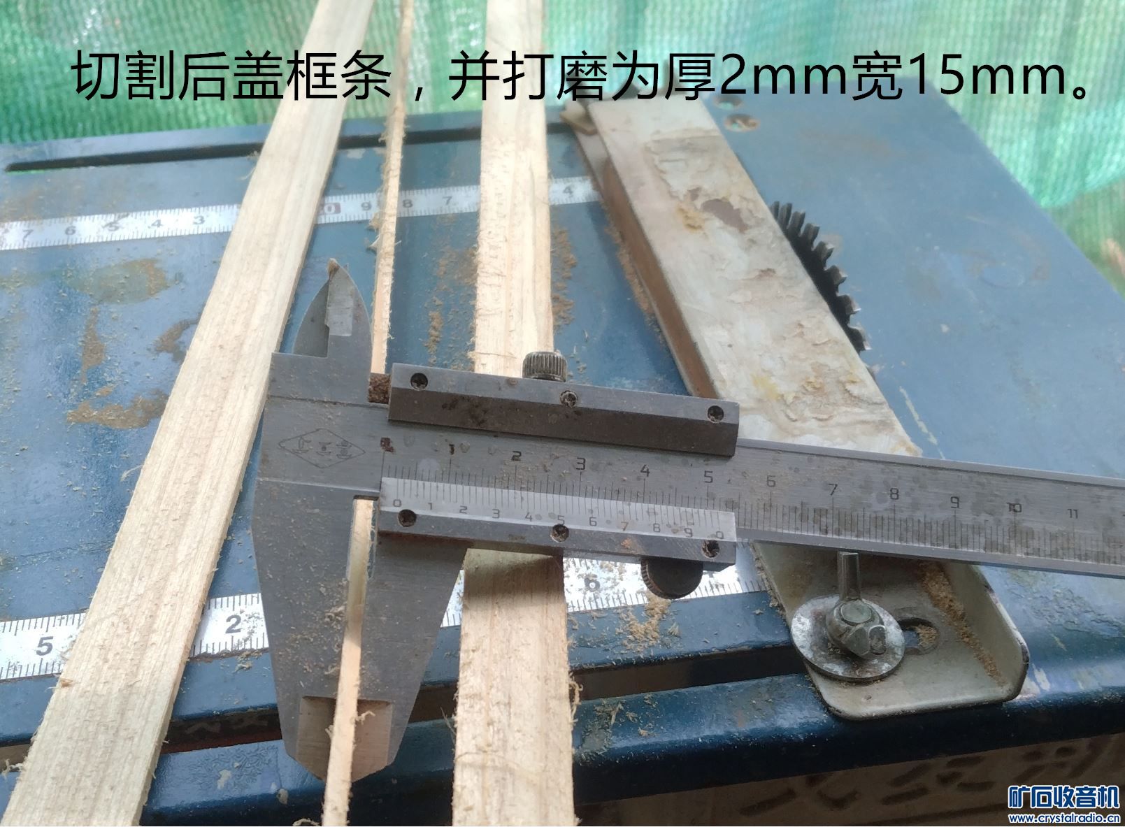

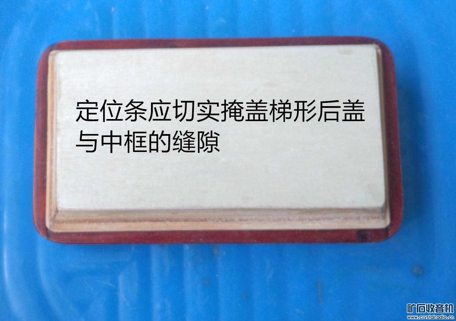

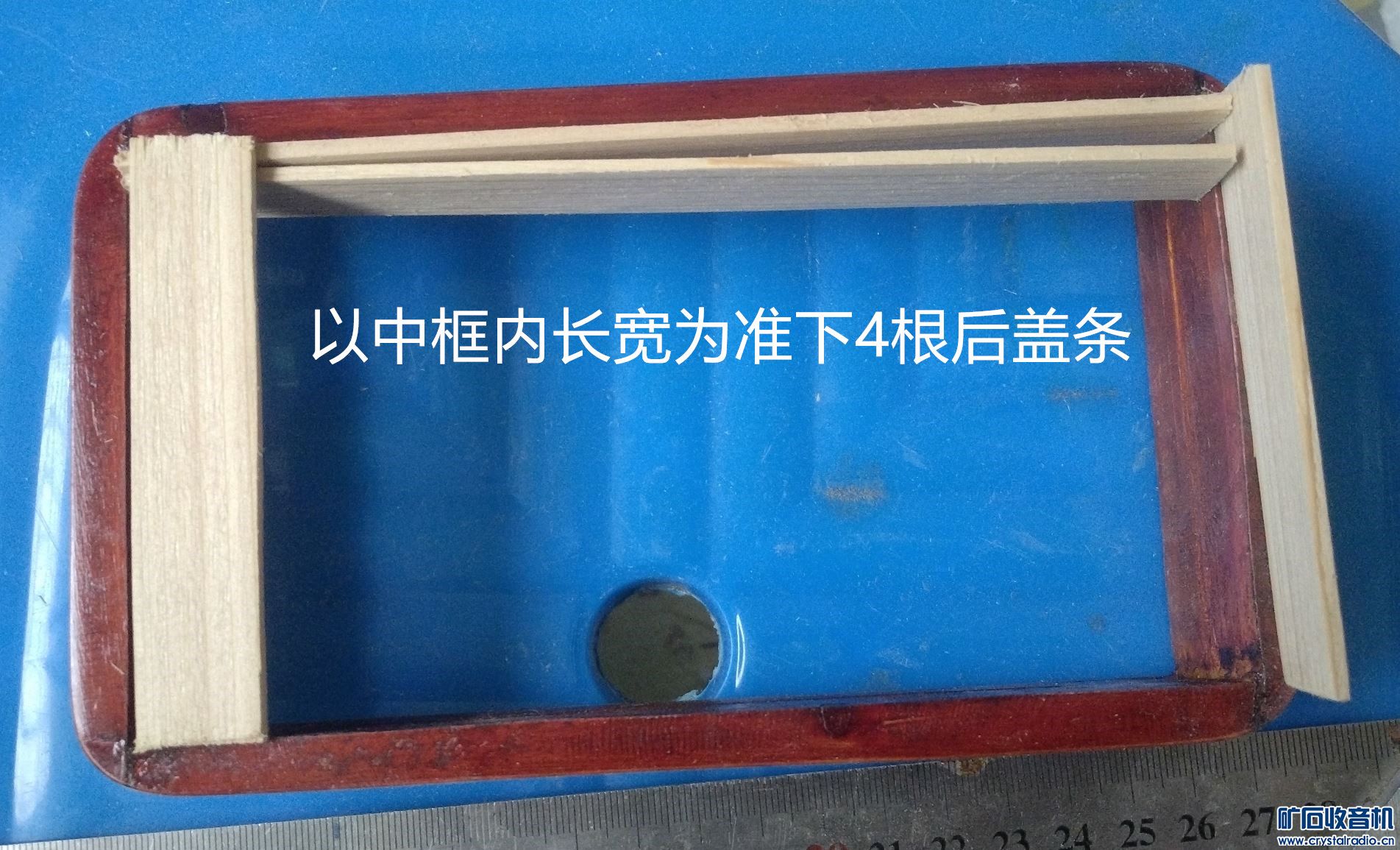

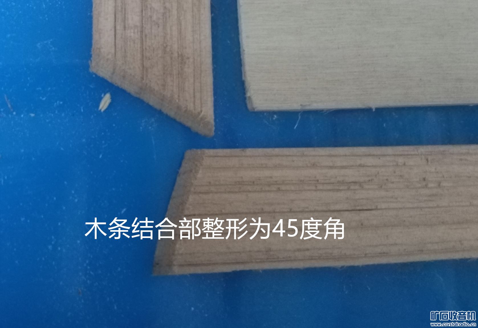

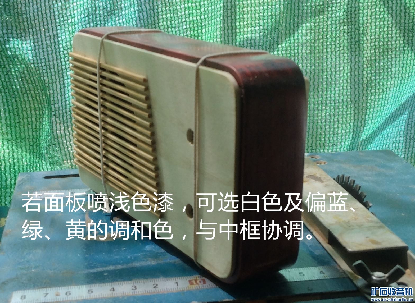

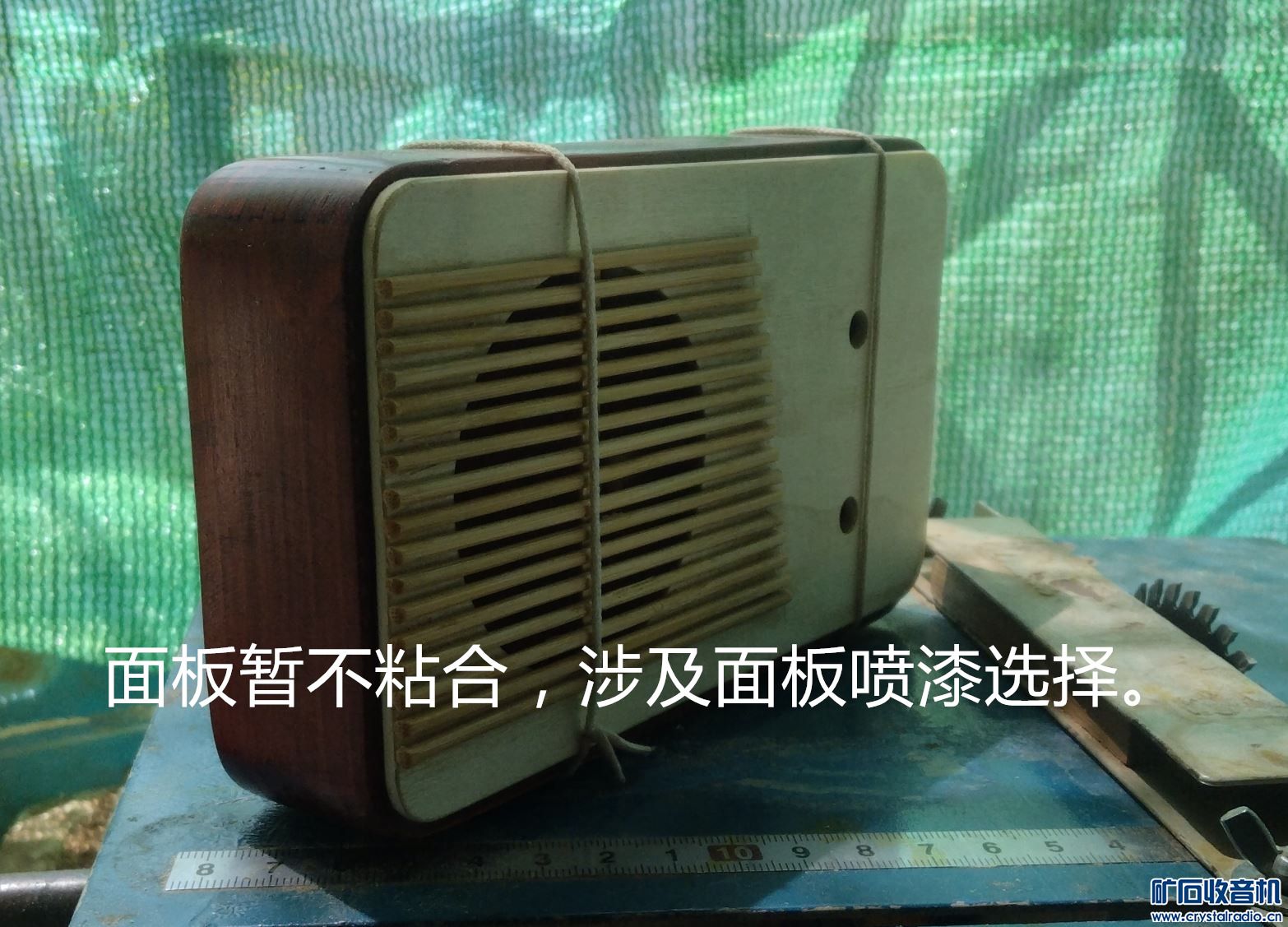

7606型机壳制作流程图解(制作时期较长,陆续报告〉

 楼主| 发表于 2025-4-1 21:17:41 | 显示全部楼层
这种双组份汽车自喷漆,效果良好,比空压机+喷枪更好掌握,花费也小,小批量机壳制作首选。
发表于 2025-4-2 03:44:02 | 显示全部楼层
学习再学习,期待成品佳作。
发表于 2025-4-2 09:12:24 | 显示全部楼层
唯一缺点就是必须一下性用完,呲一声的同时固化剂就混合了,所以顺便提醒一下大家,要把需要罩光的集合起来一次性处理,尽量不浪费。
发表于 2025-4-8 18:02:07 | 显示全部楼层
是不是一头上色另一头罩光?

您这开榫刀是咋弄的?锯片和空隙恰好相同,怎么办到的
 楼主| 发表于 2025-4-8 18:47:54 | 显示全部楼层
2mm铣刀+2mm垫片。淘宝搜:鸟笼榫卯专用工具
 楼主| 发表于 2025-4-8 19:09:42 | 显示全部楼层
红外线 发表于 2025-4-8 18:02
是不是一头上色另一头罩光?
只有一头有喷口,另一头是开启固化剂混合。
