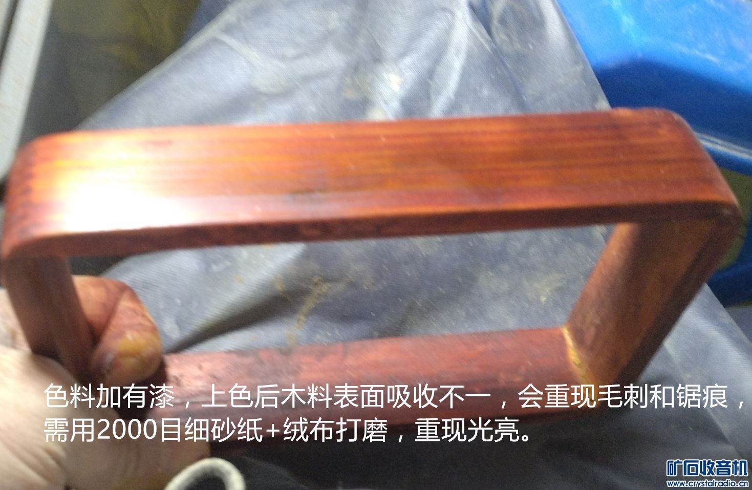

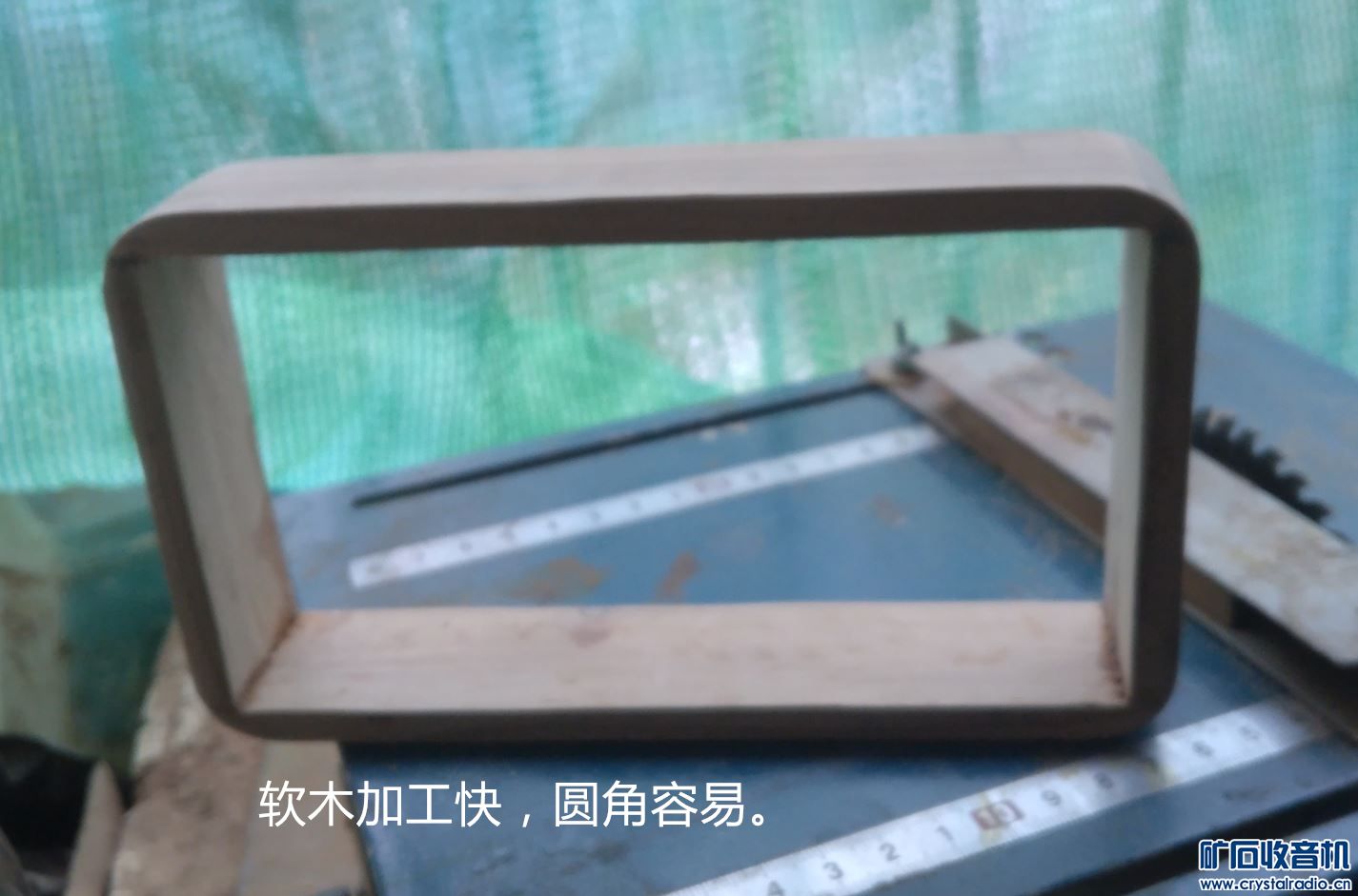

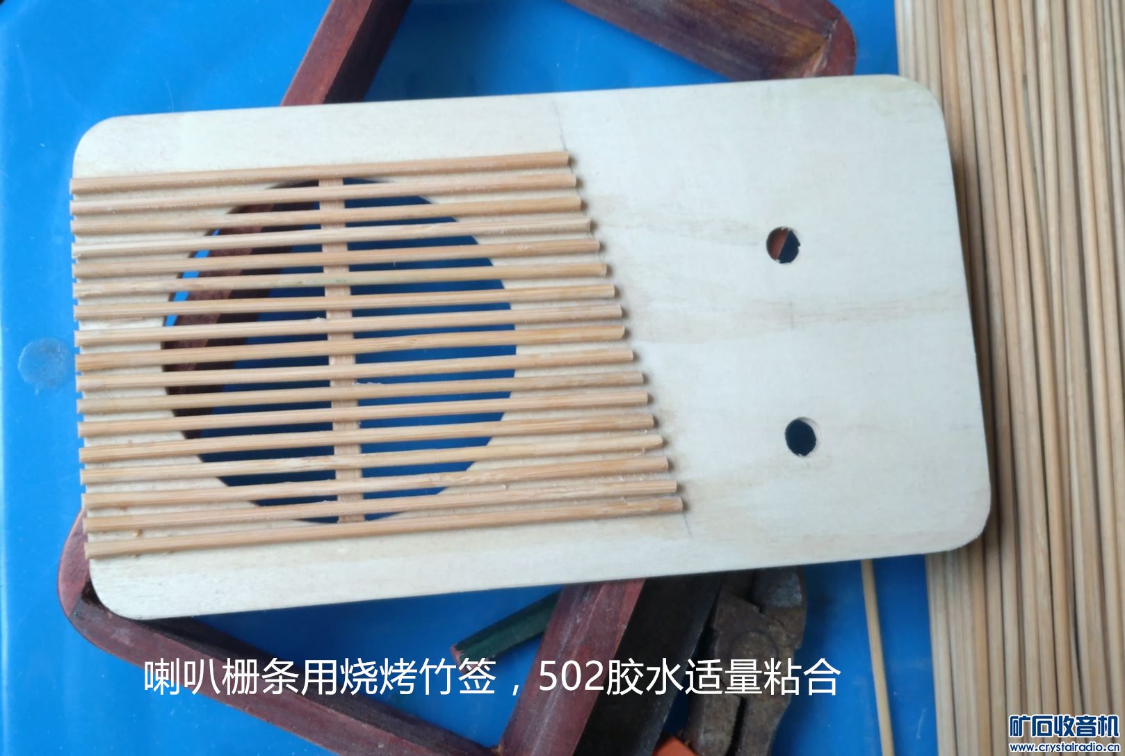

前不久,有玩友对我的一个旧收音机壳感兴趣,于是在昨天的制作中,记录一些过程,希望能帮助他和更多的朋友,了解并能自己加工制作。毕竟我已年迈,能动手制作的时间不多了,金盆洗手也在这几年之内,让玩友掌握机壳制作工艺,应该远比我一人制作折腾更有意义。当然,我并非专业木匠及漆工,制作工艺和方式也不理想,如有更好的制作,请不吝展示和教导,以利我观摩学习。
大圆角机壳需用8mm以上的厚板制作,名贵硬木板太贵,175x100x50的中小型壳,材料就得30~40元。既是用材质差的的非州红花梨软木,木料也不下20元,倒不如用不值几个钱的装修料,松、柏、杉类软木。

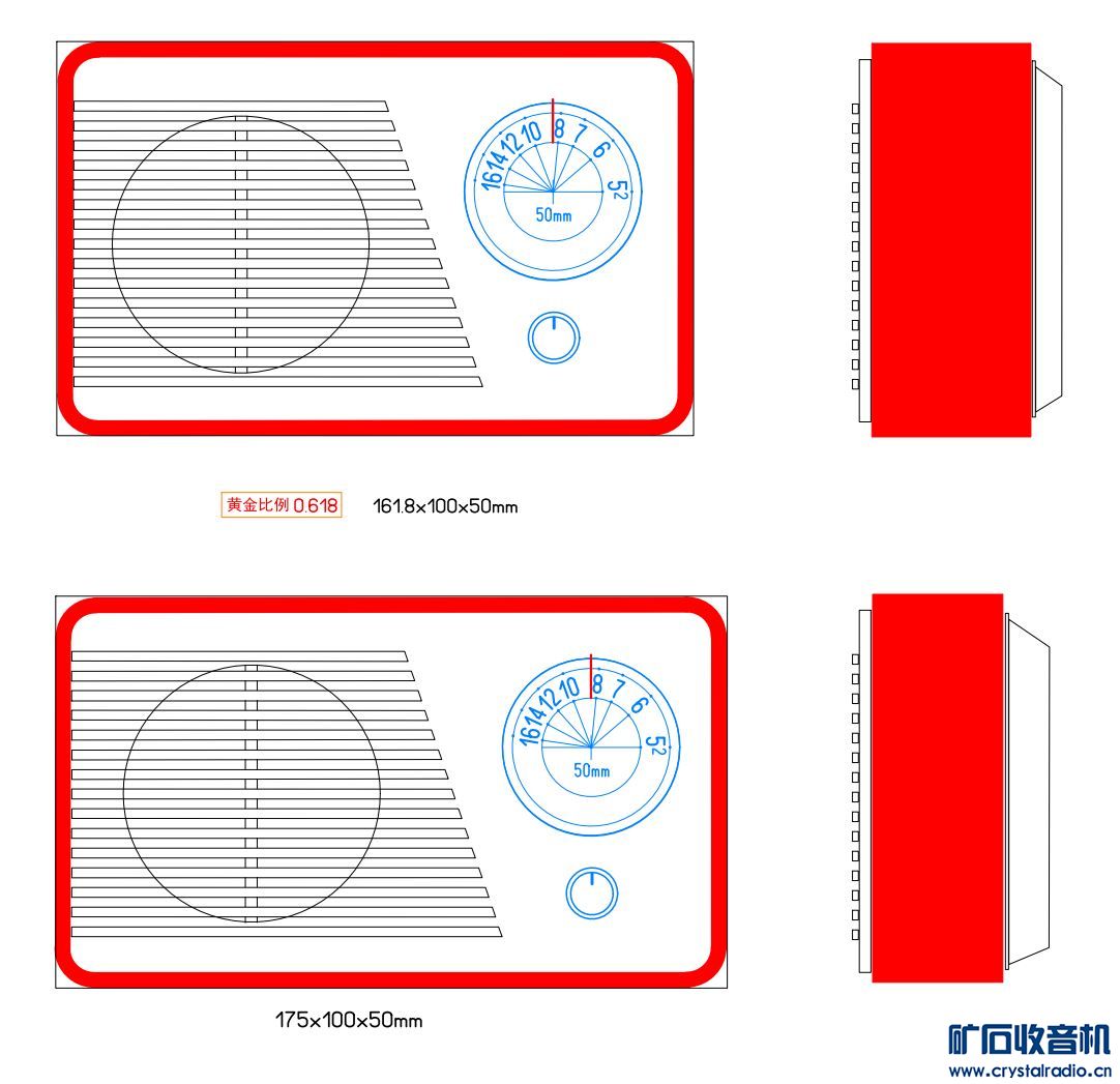

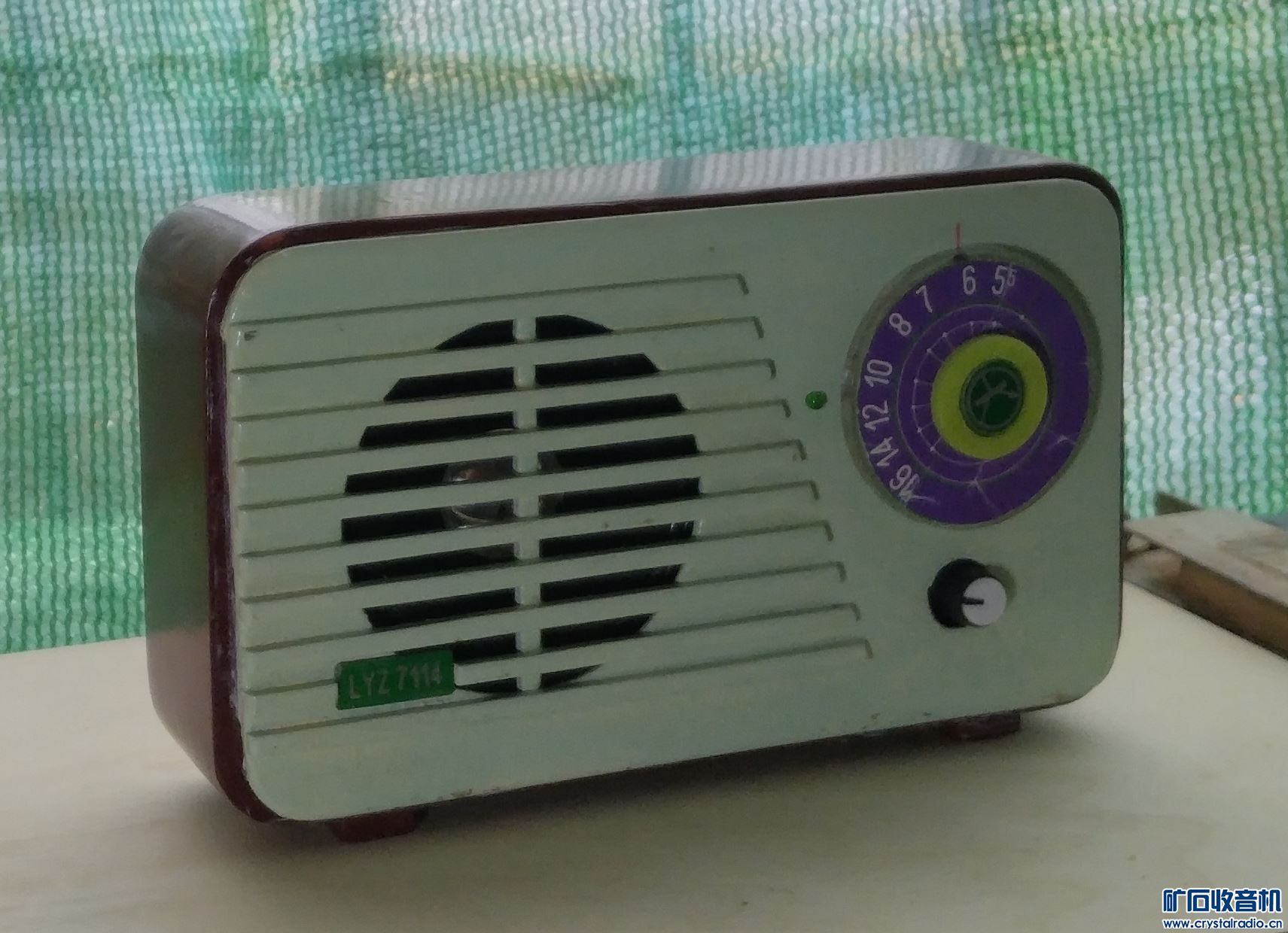

先绘制图形,从西来的0.618经典,黄金比例弄起,和玩友一起纸上谈机,最后还是敲定原型旧壳的175x100x50mm规格,只是减少中框厚度,增加厚后盖比例,使整体更灵动。
8

发表于 2025-3-30 17:09:07 | 显示全部楼层
原来圆角是打磨出来的,学习了,效果很好。
