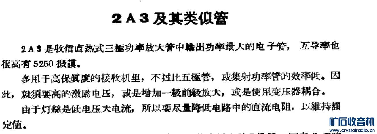

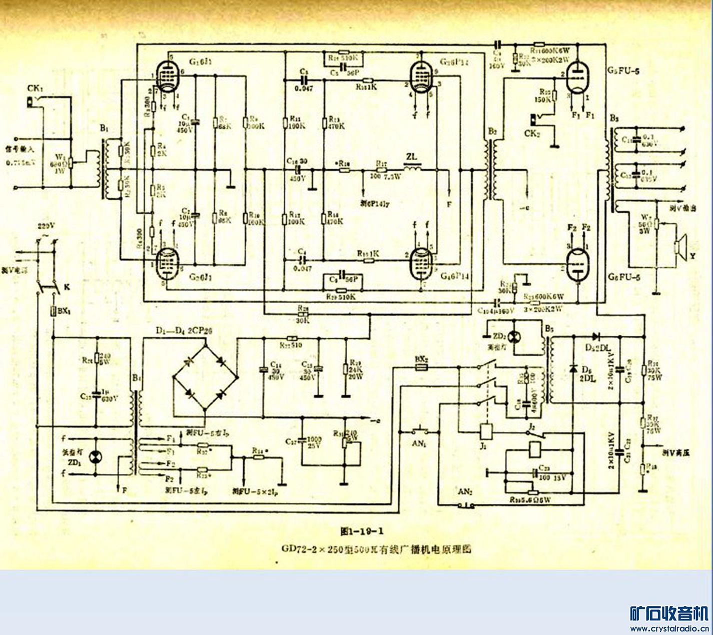

电子管的设计是有针对性的。2A3是优音频放大管,805是短波发射功率管,通常多用于250W输出的扩音机里,也用于工业高频焊接,热处理,电镀,热合机 等设备。
