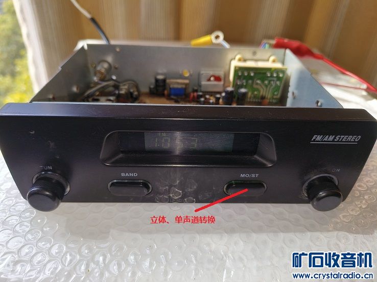

创意不错,就是车机是耗电大户,四声道只用了一个,不如普通收音机好。
这个车机就是二声道,还有立体声单声道转换按钮

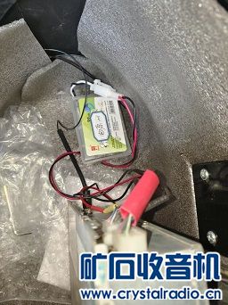

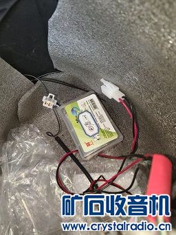

楼主用这种耳机插头做电源插头有点不安全,耳机插头是用在音频小信号使用的,插头上的电极前后排列.插拔时容易与插座瞬间连电,而18650电池容量大,瞬间短路很可能打火,发生危险,建议立即更换中间空心的那种电源插头,插座。

楼主用这种耳机插头做电源插头有点不安全,耳机插头是用在音频小信号使用的,插头上的电极前后排列.插拔时 ...
谢谢朋友提醒
大电流是要注意材质呢
已更换汇报
