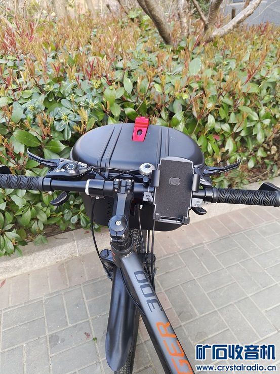

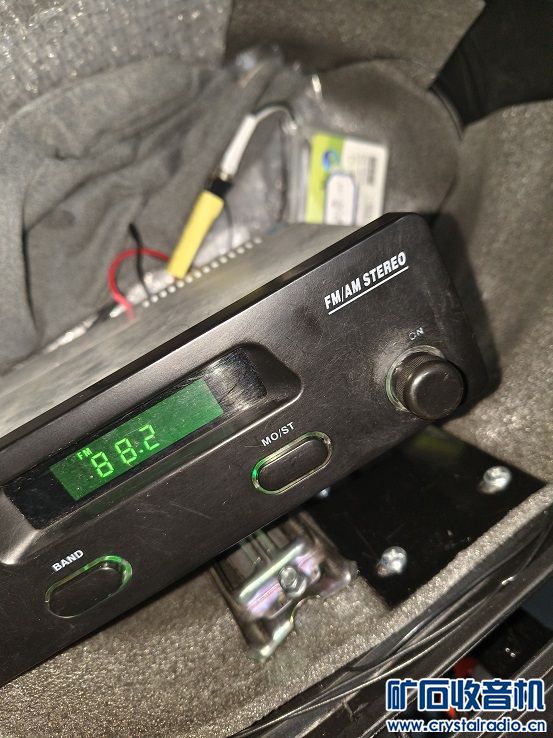

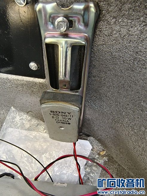

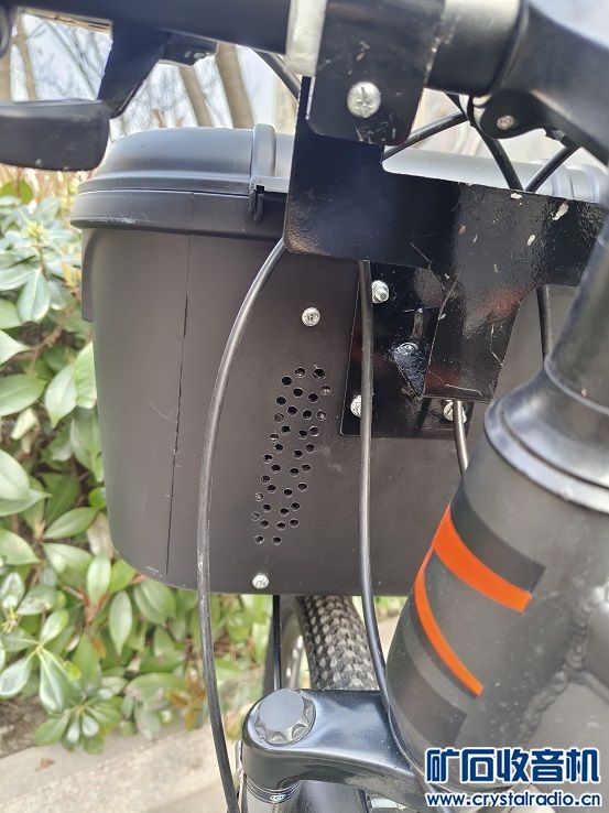

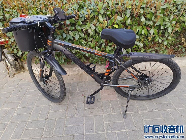

选出一个轻便的车机,还是调感式的高频头,安放于车篓中,只安装一个喇叭,选单声道,车篓自然形成音箱,天线绕于车篓内(二三圈),音量随意,三节拆自怪兽充电宝中的18600电池,容量足够
朋友送的自行车,买了头盔,车篓,手机架,尾灯。
不时骑行,快乐运动

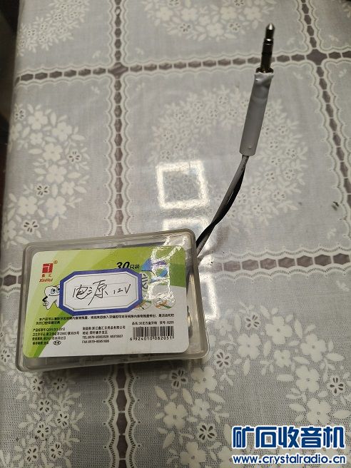

建议不要用这种插头做电源用
 楼主| 发表于 2025-3-28 12:46:53 | 显示全部楼层
三节18600电池,装于牙签小盒中

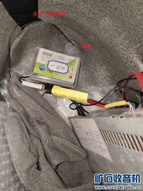

天线绕车篓内

发表于 2025-3-28 12:58:27 | 显示全部楼层
骑车的时候怎么调台?这是个大问题必须要解决
 楼主| 发表于 2025-3-28 12:59:50 | 显示全部楼层
打开车篓,调好了骑行
要换台停下来

 楼主| 发表于 2025-3-28 17:25:13 | 显示全部楼层
yongshuo 发表于 2025-3-28 14:53
建议不要用这种插头做电源用
好的,有空改下

发表于 2025-3-28 17:35:47 | 显示全部楼层

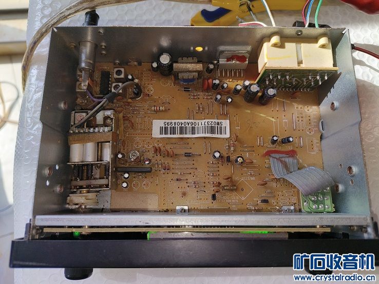

创意不错,就是车机是耗电大户,四声道只用了一个,不如普通收音机好。
