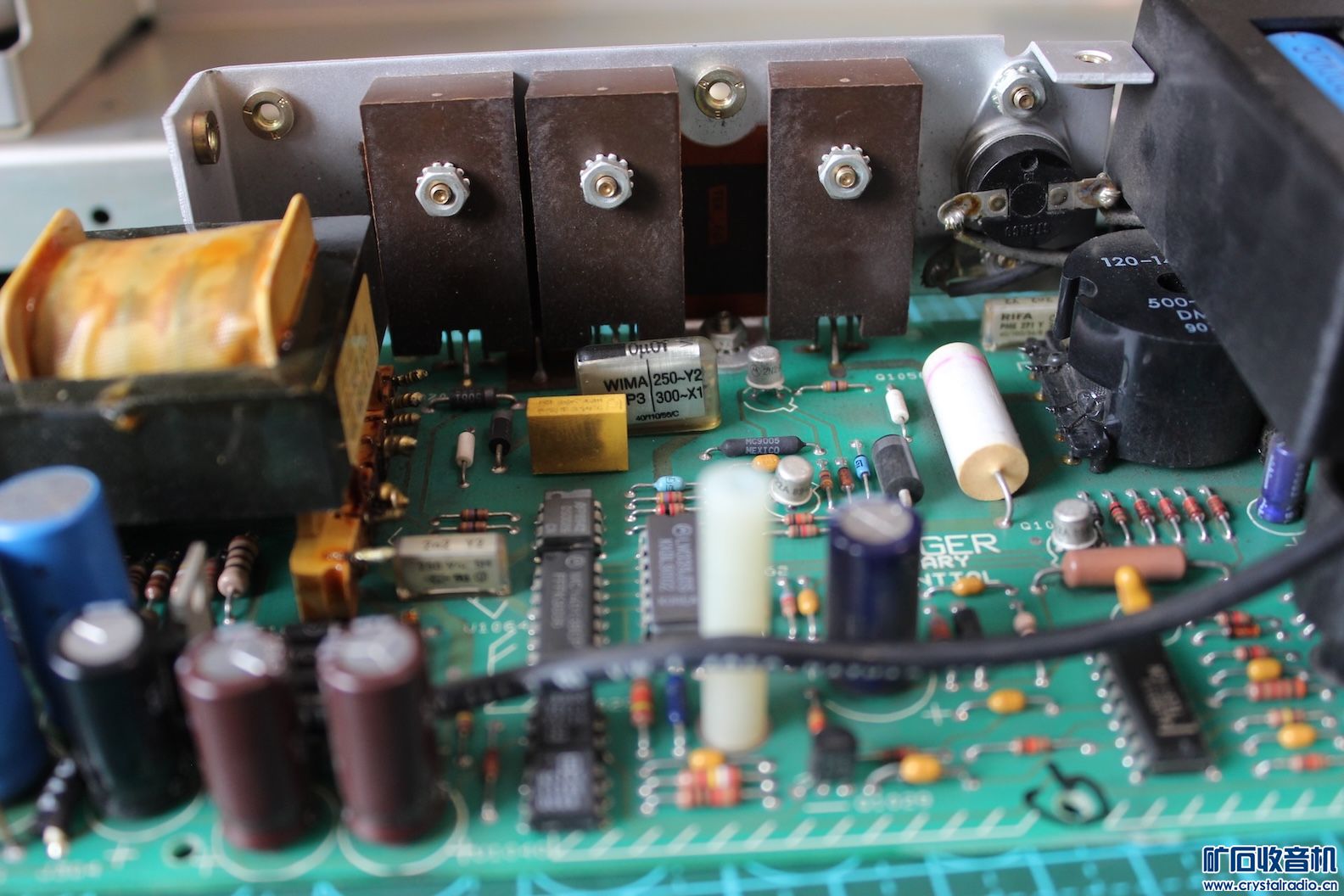

电源板上的元件都换好了,控制板上腐蚀的元件也换了。
插电
开机
机器舞者 发表于 2025-4-8 08:31
画圈处的两个电阻,下面的阻值确定了,是30欧,但是上面那个我查的是68欧,
但是我看有的维修贴里 换 ...
这俩电阻是用来吸收纹波和毛刺的,大点儿小点儿问题都不大,我修的时候直接换了两个49欧的了事儿,因为手里当时没有功率合适的30和68电阻
那两个炸了的0.068电容也是一样的,差不多大就行了,我换的是两个0.1的

发表于 2025-4-11 16:56:04 | 显示全部楼层
机器舞者 发表于 2025-4-11 16:41
这个电容,我是买了固态电容之后才发现,还能用钽电容,真是尴尬了,
先用着,以后买元件的时候 趁着 ...
哦,如果你换的这个是固态电解那就没问题了,固态电解不会漏液的
还有就是这两个,即便没坏也换掉,RIFA的这个电容百分百会怀孕,不要问为啥,问就是太多前车之鉴,这款RIFA电容早就臭名昭著了
 楼主| 发表于 2025-4-11 18:39:24 来自手机 | 显示全部楼层
啊啊啊啊,这两个我换过了,我在网上没找到 Y 型的黄色的安规电容,所以就照着原来的品牌买了。
