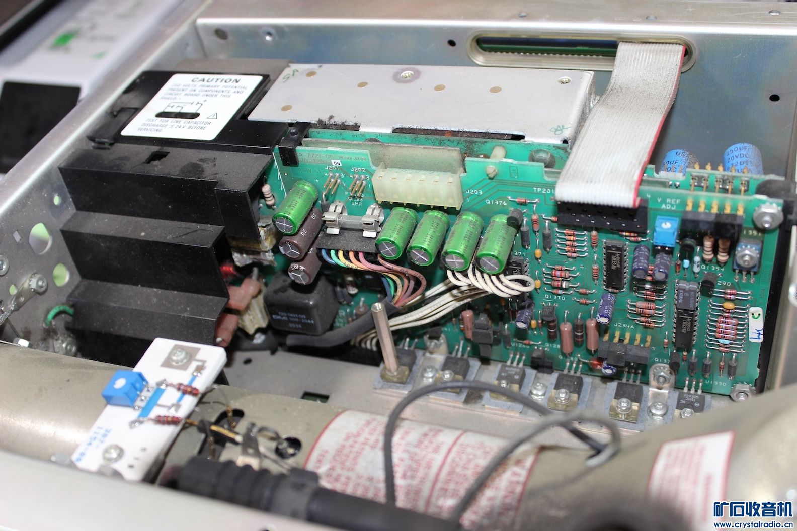

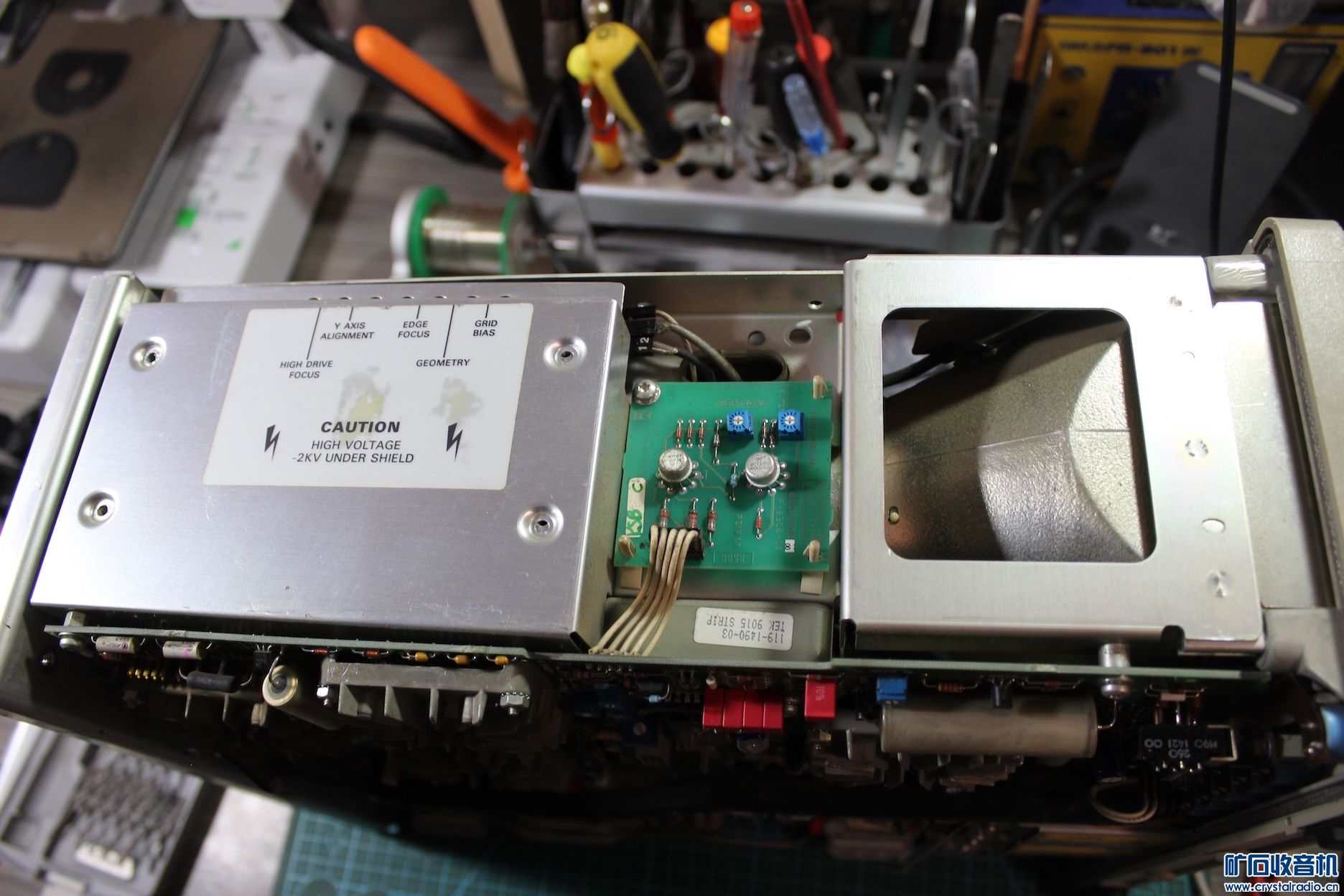

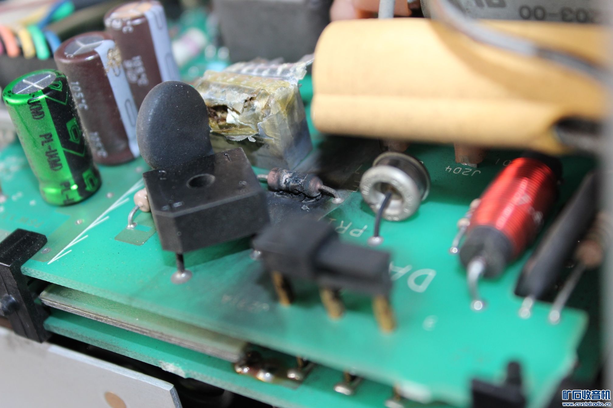

一直很喜欢玩电子,之前用过一段时间泰克2247A,对这种面板上很多旋钮的仪器没有抵抗力,最近又从网上收了一台泰克2465B,准备把玩把玩。这台设备是坏的,根据卖家描述,开机通电有一股子糊味儿,感觉是有东西烧了,还特意提醒让我通电之前先检查检查。
今天它到了

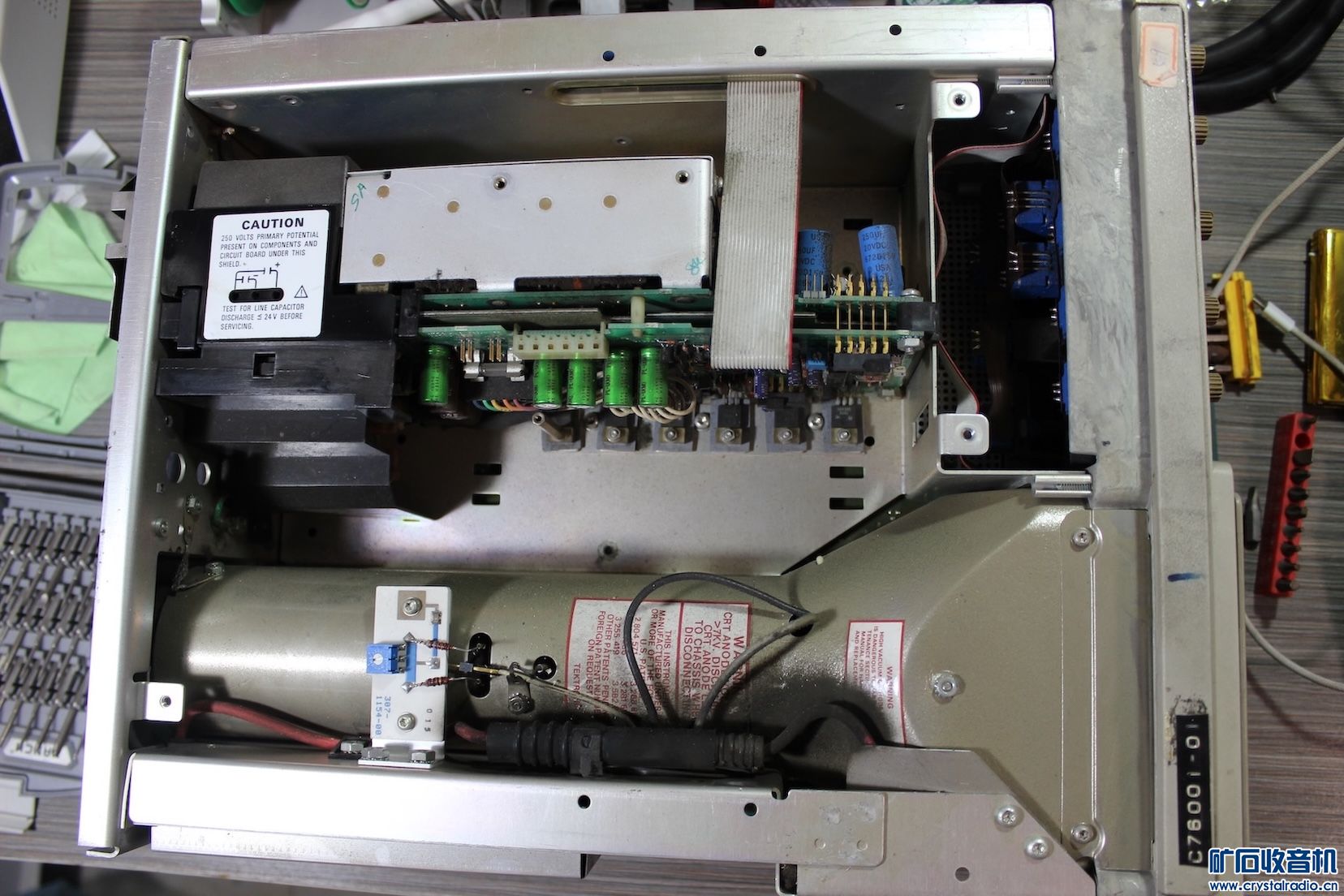

赶紧拆去外皮,先看看战损情况。
灰尘多了点。
情况不容乐观
还有维修过的痕迹。
看来难度不小,任重道远啊。
第一步先清理清理灰尘吧。明天开搞,有经验的大佬,欢迎来围观,提提意见和建议。
发表于 2025-3-27 23:47:10 | 显示全部楼层

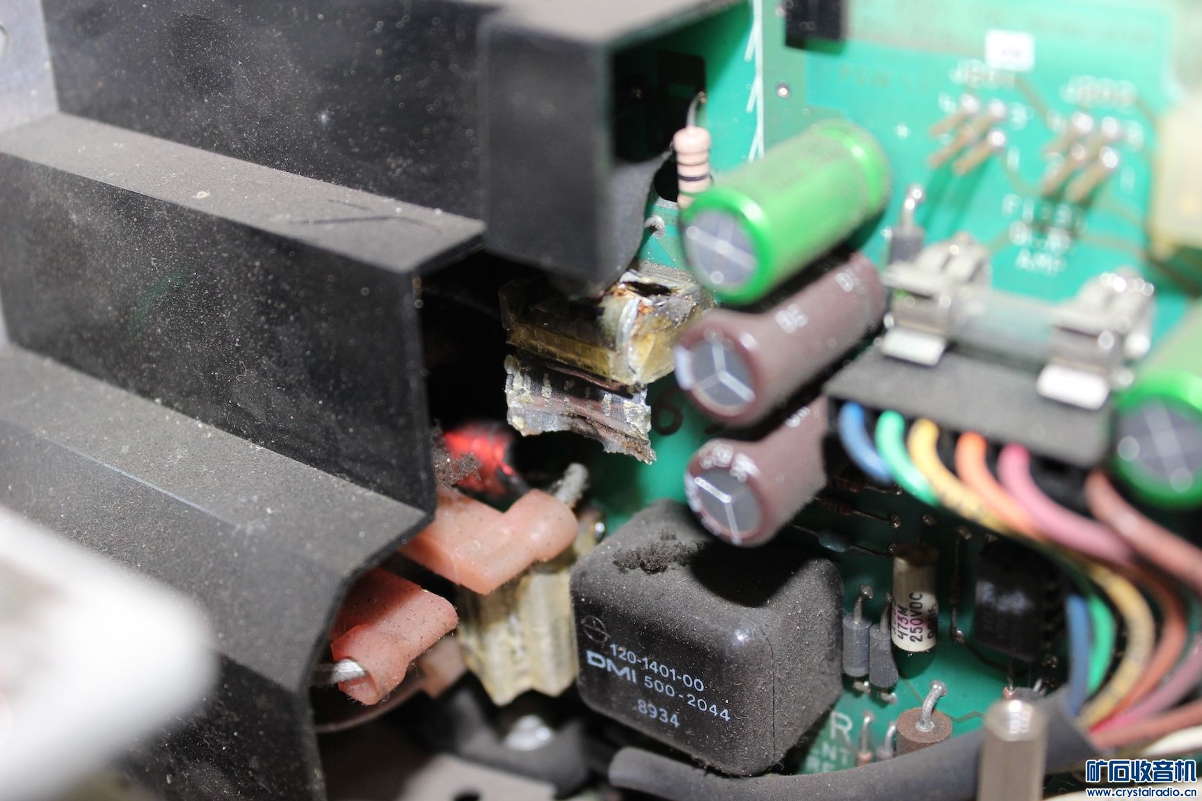

倒数第4张,看到有烧断的地方。

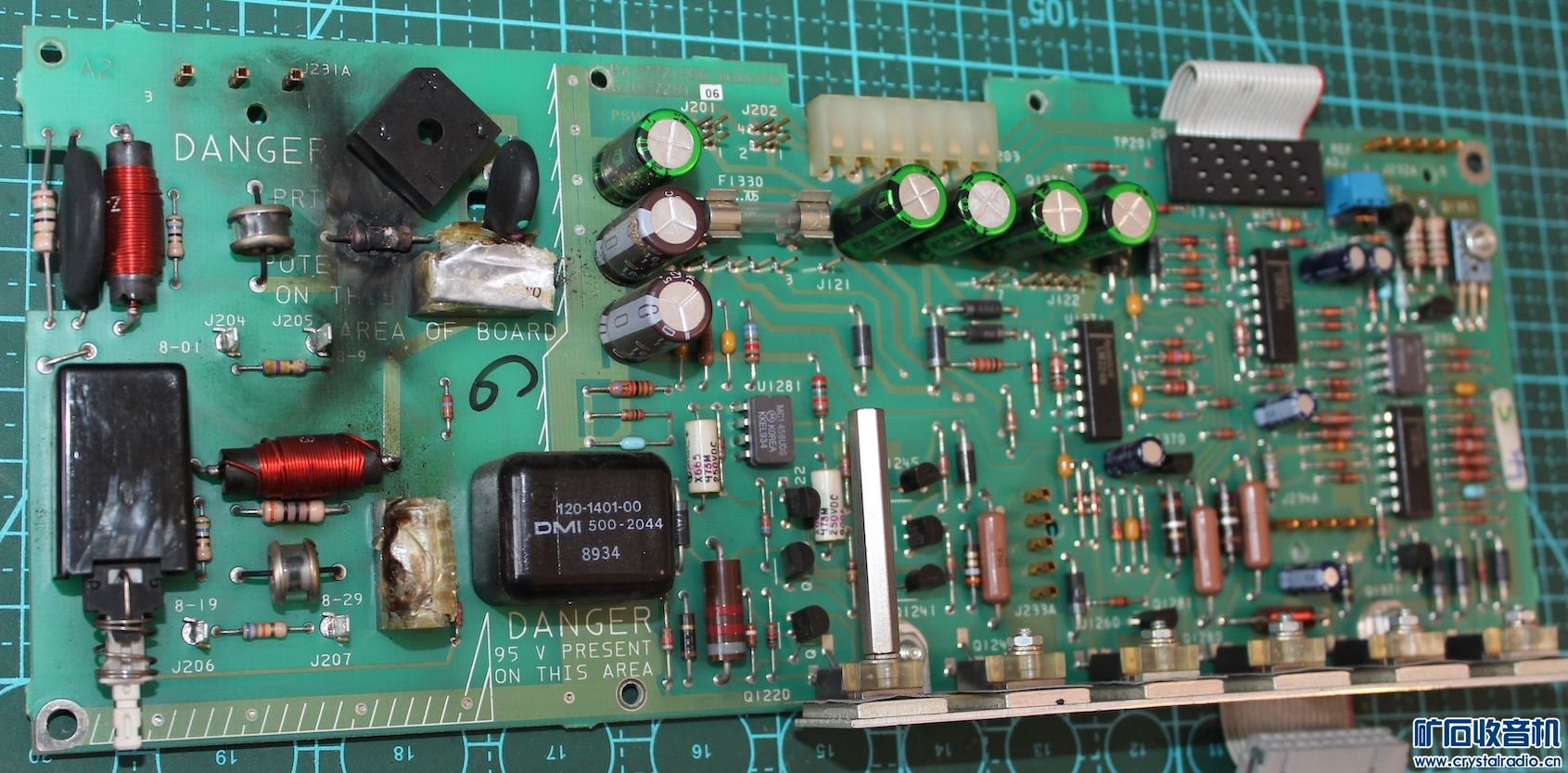

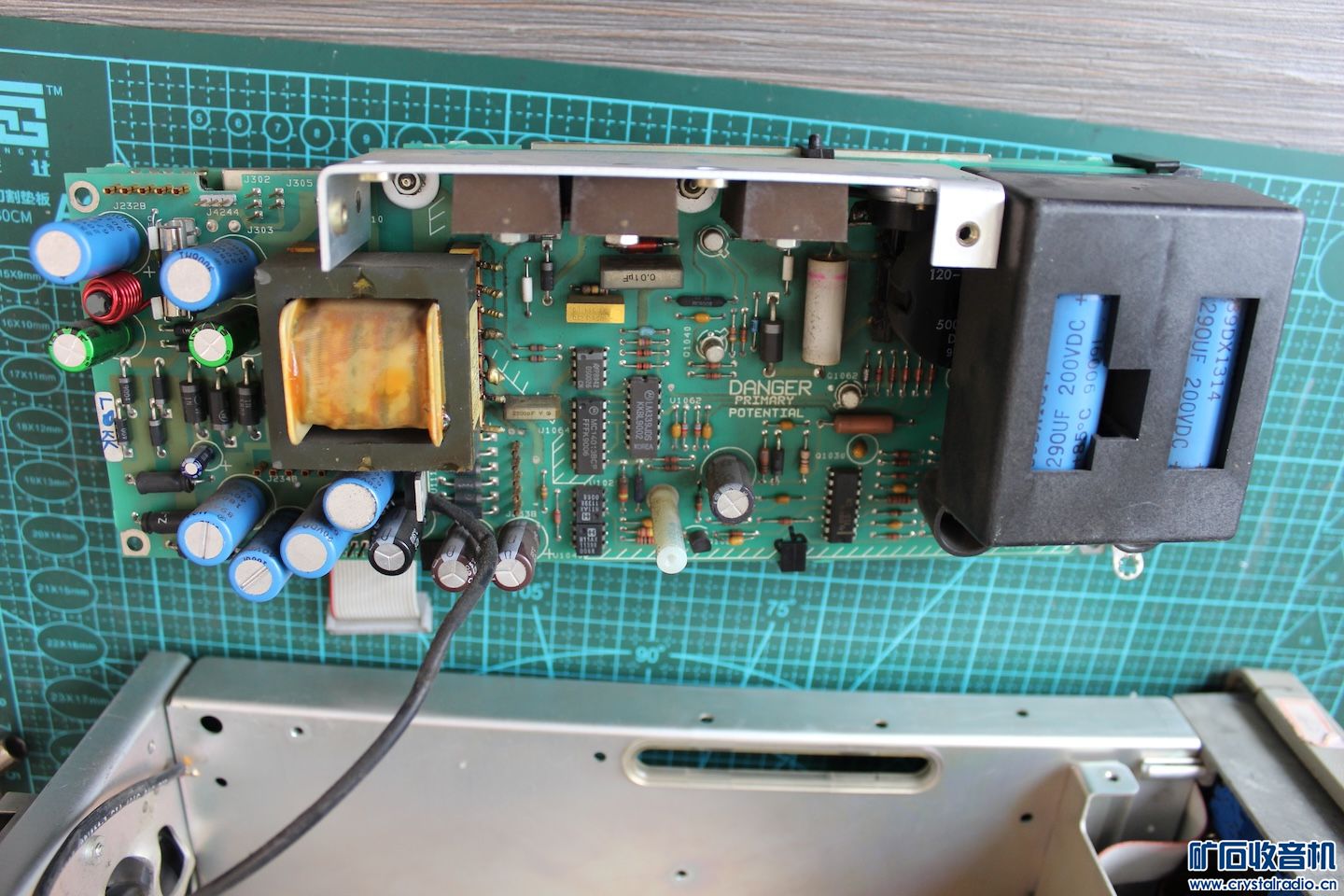

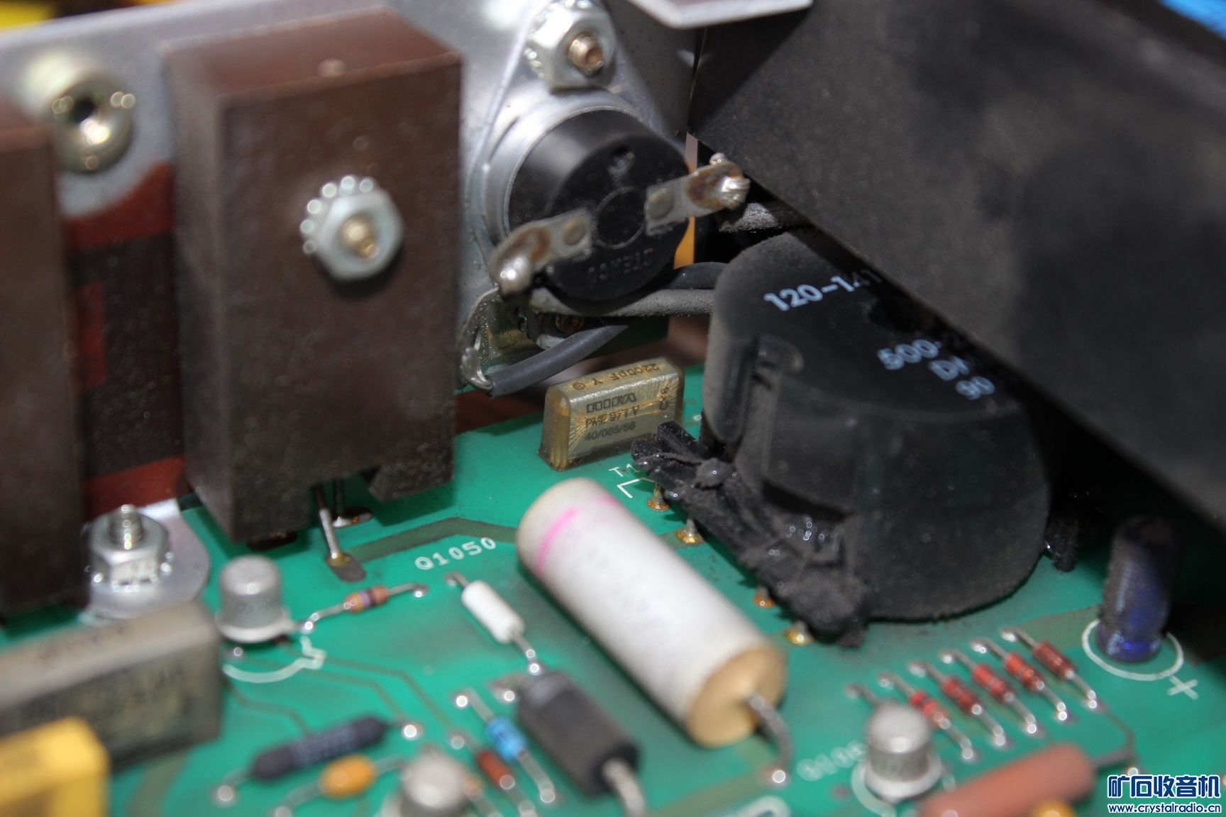

费了一上午的时间,拆机。
这个电源板 第一次拆啊,没经验,拆了一上午,最终还是拆下来了。
故障点清晰可见。要查一查参数了。
下层板上还有几个 这种电容,我看寿命也差不多了,干脆一并更换了。

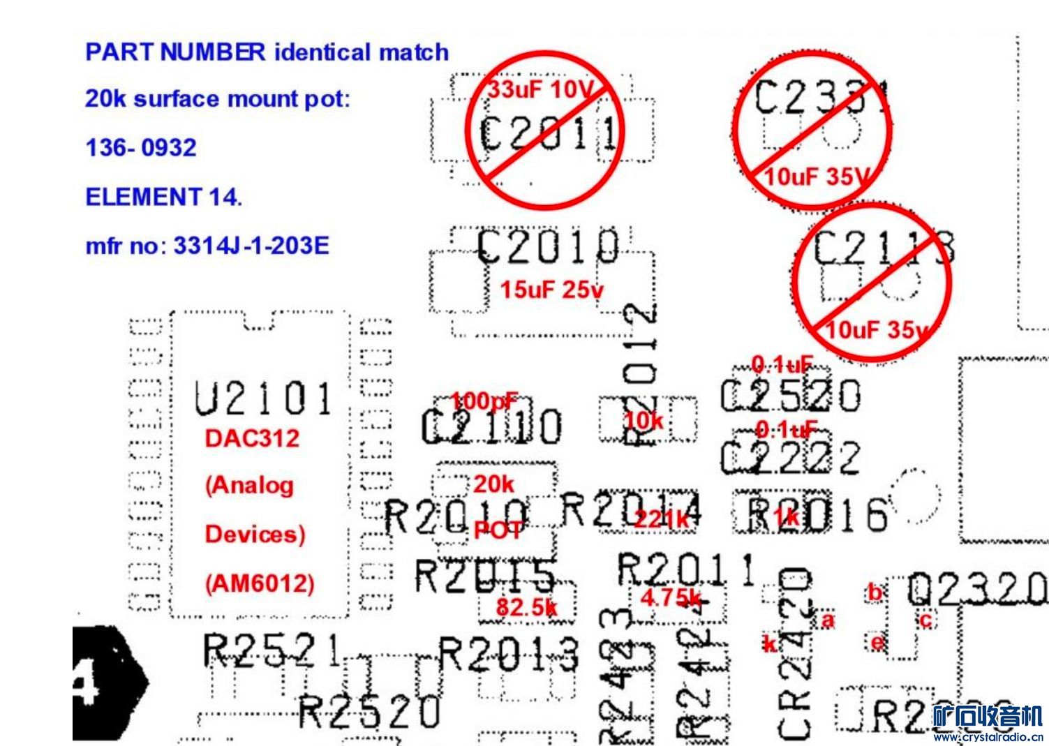

发现个问题,我这个图纸中 元件跟实物的板子上的元件 有点对不上。
不知道是不是图纸版本的问题。
 楼主| 发表于 2025-3-30 19:44:20 | 显示全部楼层
坛子里高手如云,找到了个NB的图。。
前辈的经验啊。

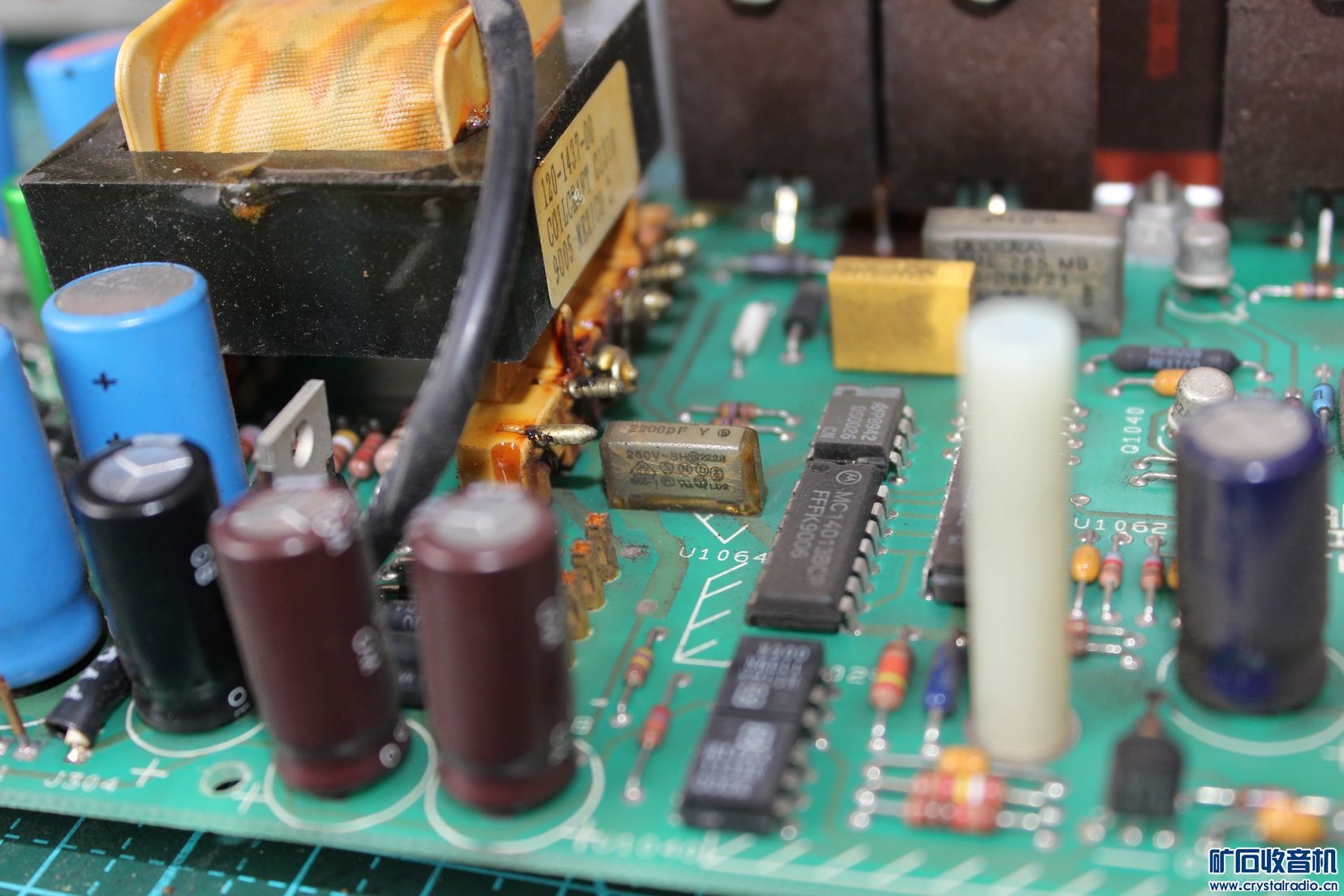

发表于 2025-3-31 20:23:01 | 显示全部楼层
这个是版本的问题,不同的版本用的电容类型不一样,最早的是插脚电解,后来的换贴片电解,再后来的换了钽电容,但标号、参数和位置都没变,你按照位置对应就可以了

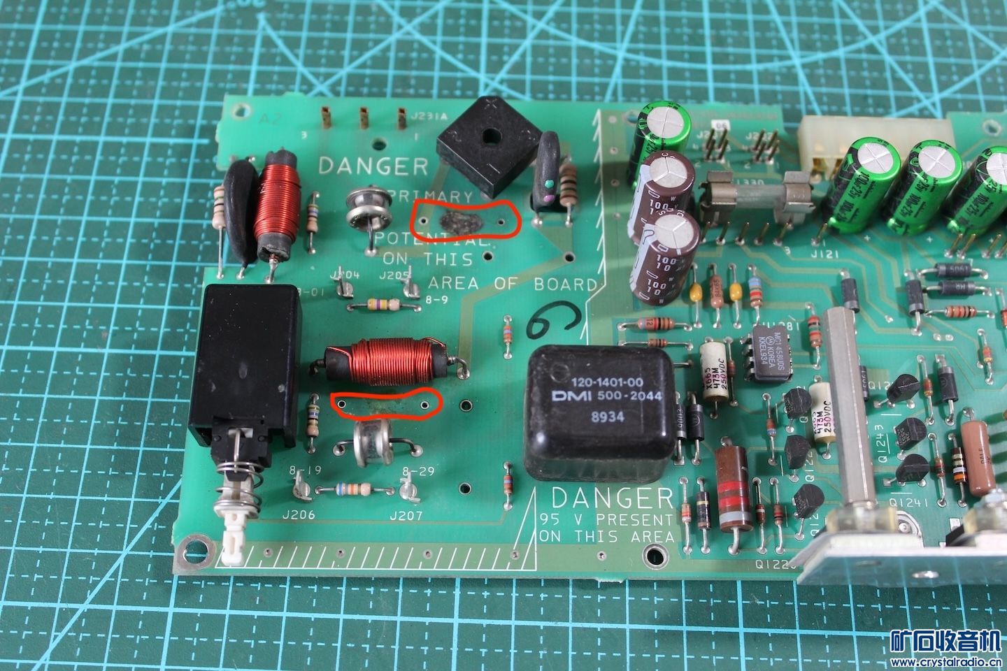

 楼主| 发表于 2025-4-8 08:31:53 | 显示全部楼层
画圈处的两个电阻,下面的阻值确定了,是30欧,但是上面那个我查的是68欧,
但是我看有的维修贴里 换上的是47欧,有没有高手帮我确认下,感谢。
 楼主| 发表于 2025-4-8 08:33:41 | 显示全部楼层
发表于 2025-4-8 09:29:43 | 显示全部楼层
这个电阻无所谓的,33-100都可以,没有也问题不大。用68的吧。
