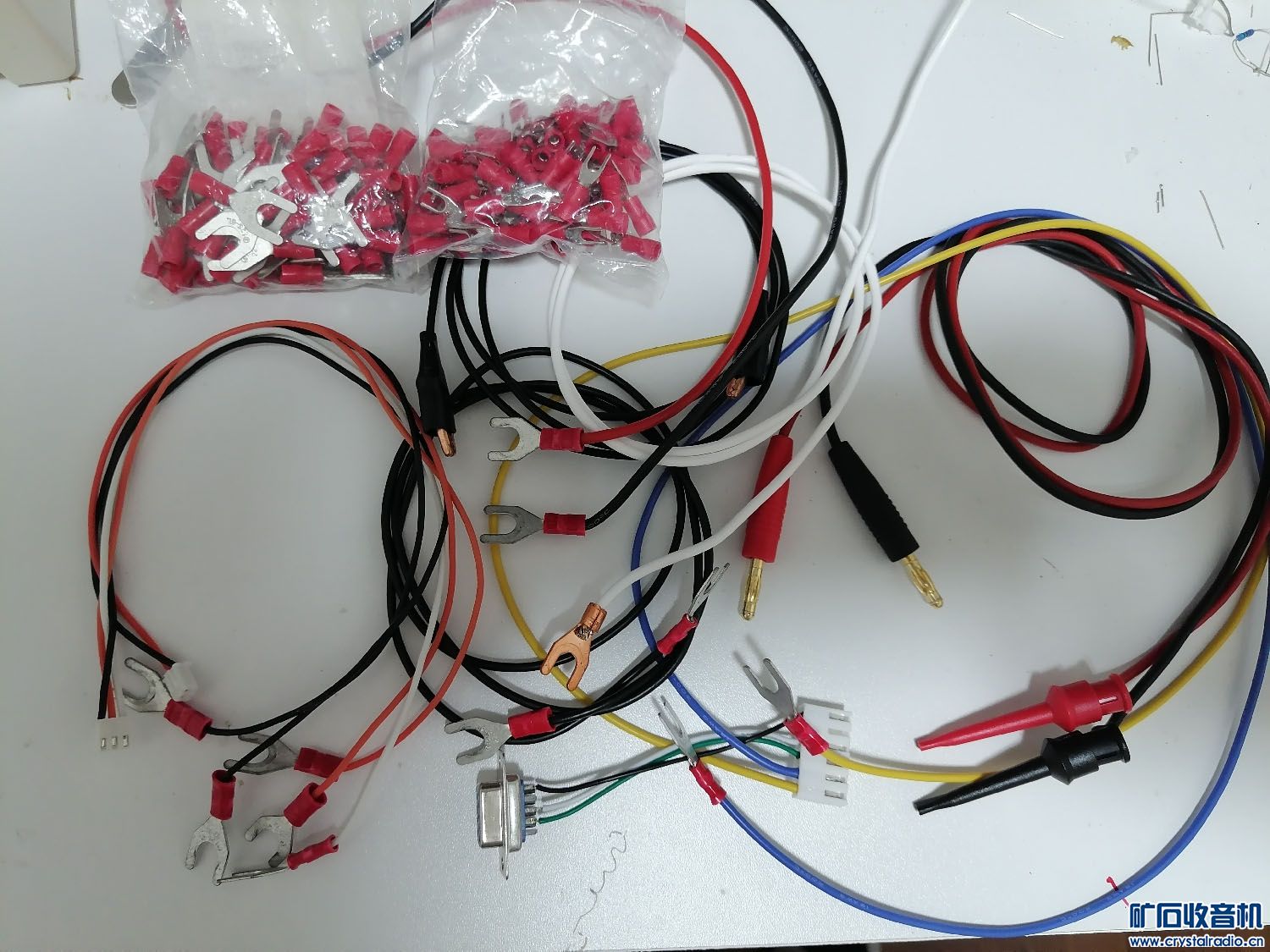

washu老师
要备这么多种接头啊  这线都是你自己做的吗?  用多粗的线径?  4线制的接屁股后面S+ S-的那种线有必要备吗?
如果不用后屁股上的4线制接线  为了减少压降影响是不是应该要尽可能的用粗的线径?
发表于 2025-3-28 07:51:26 | 显示全部楼层
不知道楼主平常 是做什么用途,修理电器一般用锷鱼夹就可以了啊,你这最大6A大电流的场合用2.5平方的粗线就可以了
发表于 2025-3-28 08:42:52 | 显示全部楼层
biozoro 发表于 2025-3-27 22:08
...要备这么多种接头啊  这线都是你自己做的吗?  用多粗的线径?  4线制的接屁股后面S+ S-的那种线有必要备吗?
是自己做的,比如有一对红黑测试钩,以前用的海柯的,没两年钩子塑料部件就坏了 而且它香蕉插这边在南方也容易生锈发黑接触不良 没办法,只能买质量好的测试钩和镀金香蕉插(一套香蕉插加测试钩不含线比海柯成品贵两倍多)自制,你如果在北方倒是可以买成品,我被现实狠狠教训了,只能自制 所以压线钳都得好几把 粗细是根据使用场合决定的,比如测试钩一般来说不会通强电流可以用细一些(图中的是 0.5)的,还有一套 Y 插 --- XH2.54 的这个是调模拟电路的,电流更小(惠普 3630 电源专用),是 22AWG 的;那个红黑 Y 插的,是 16AWG 的,黄蓝的是 18AWG 的吧啦吧啦...
*我还有很多大名鼎鼎的婆妈测试线也一样,这些玩意估计都是北佬设计的,不适应岭南的气候
我的电源比较老普遍都有接线柱,所以除了香蕉插的测试钩,我比较多的是 Y 插,拧接线柱上,大部分电源我也是用 2 线的,6632(66332)则用的 4 线(小号 Y 插 ----- 鳄鱼夹),方便测试诸如 DC-DC 电路,可直读计算效率(一台 Source 一台 Sink)啥的

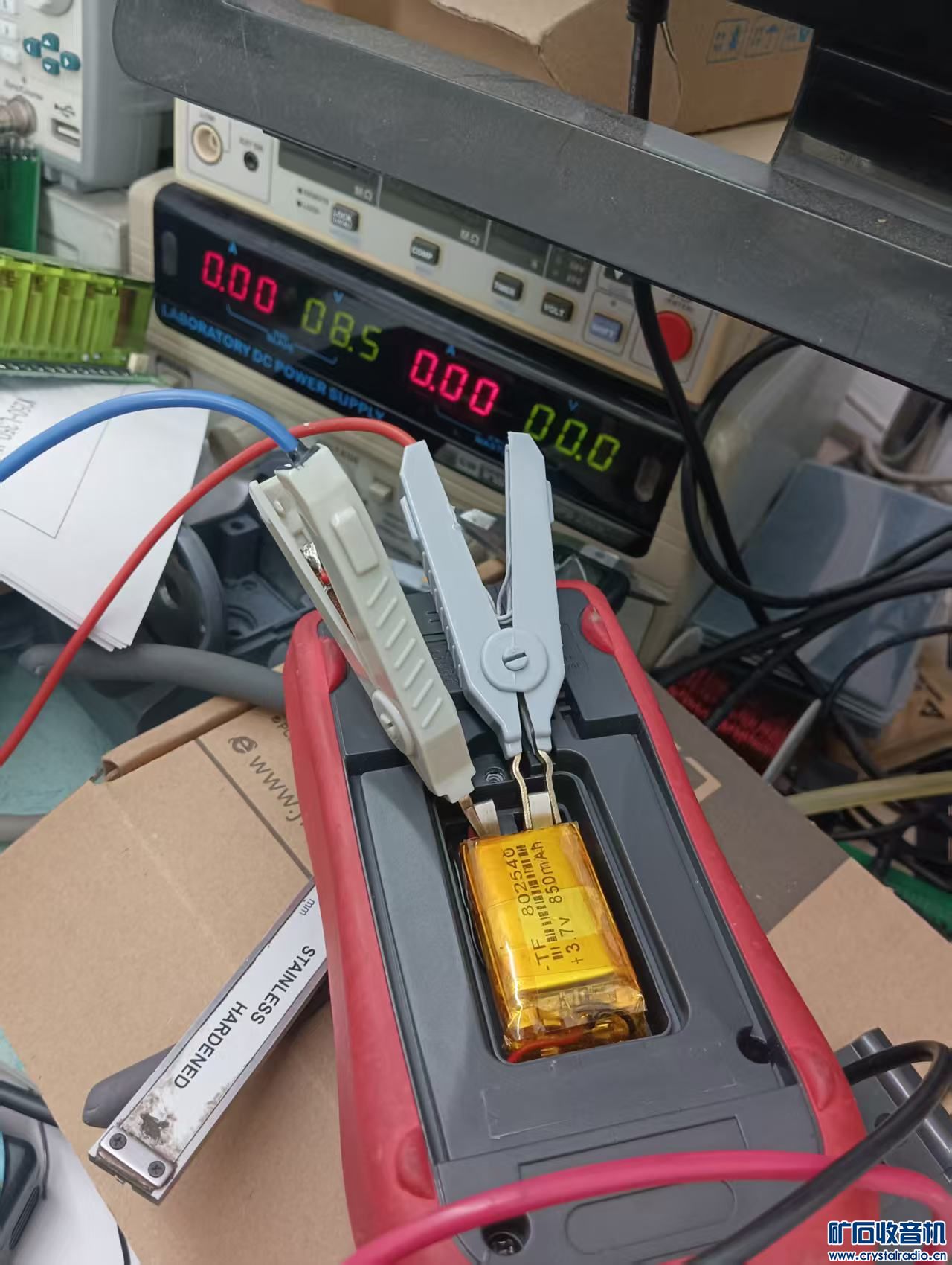

发表于 2025-3-28 15:56:59 | 显示全部楼层
我用的是这种夹子,注意,这种夹子两侧是不通的。
 楼主| 发表于 2025-3-28 16:13:04 | 显示全部楼层
luo老师你好
不是很明白直流电源用开尔文夹输出的意义是什么
这用鳄鱼夹不是也一样么。
发表于 2025-3-28 16:14:56 | 显示全部楼层
biozoro 发表于 2025-3-28 16:13
luo老师你好
因为这个夹子我用起来手感好,舒服一些
