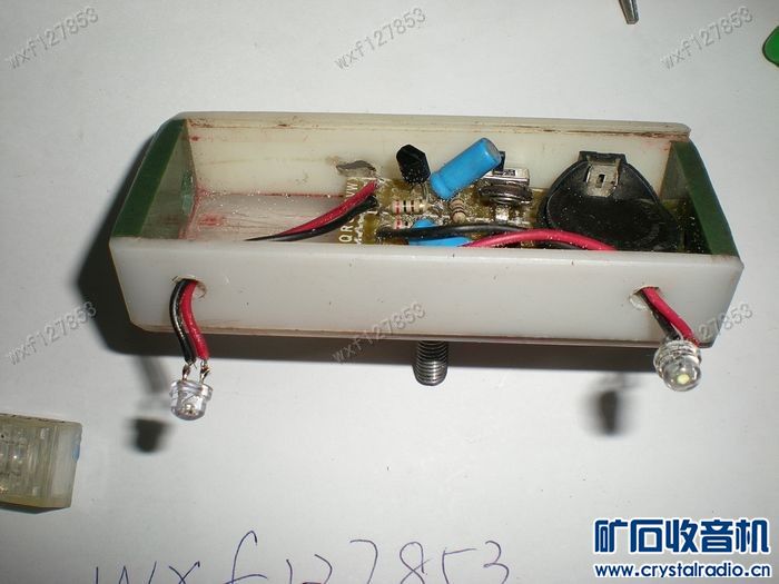

自行车蓝白闪烁LED灯(成本5.7元)
很早就想做这个东西了,一直没有空,电路图网上有现成的,就是简单的晶体管多谐振荡器电路,原理大家都知道,我就不啰嗦了,我在原电路中增加了68K的可调电阻(通过调节可调电阻可以改变蓝白二灯的闪烁频率),加开关一个。把R2和R4换成200欧姆的电阻。电源采用的是CR2032纽扣电池。闪烁灯是装在自行车上的,虽说现在都有路灯,但在小的野马路或者路灯损坏的情况下,自行车没有像电动车、汽车有照明电路系统,不容易给他人发现你在骑车,在漆黑的夜里行车安全是个问题。我做的自行车蓝白闪烁LED灯正好填补这个空白,给自行车行车提供了安全保障。其中三极管9013、电容16V47UF、200欧姆、10K、68K可调电阻、纽扣电池座都是拆机件,led灯是路上捡的,塑料盒是我爷爷以前养金铃子的,螺丝是家里找的(成本忽略不计),洞洞板2.5元,开关是新的0.2元。纽扣电池三个3元。剩余的都是以前买的或原有的。虽然电路简单,我制作就做了3个小时。现在有常亮(后来发现是68K可调电阻有点问题,所以造成常亮用无水酒精清洗后,调节可调电阻就不会出现常亮了)、爆闪、慢速闪烁。其实不止这三种闪烁频率,可调电阻调一点,闪烁的频率就会改变,有的我们肉眼分辨不出来。我自己制作的视频http://v.youku.com/v_show/id_XMzEyMDQ4MDgw.html

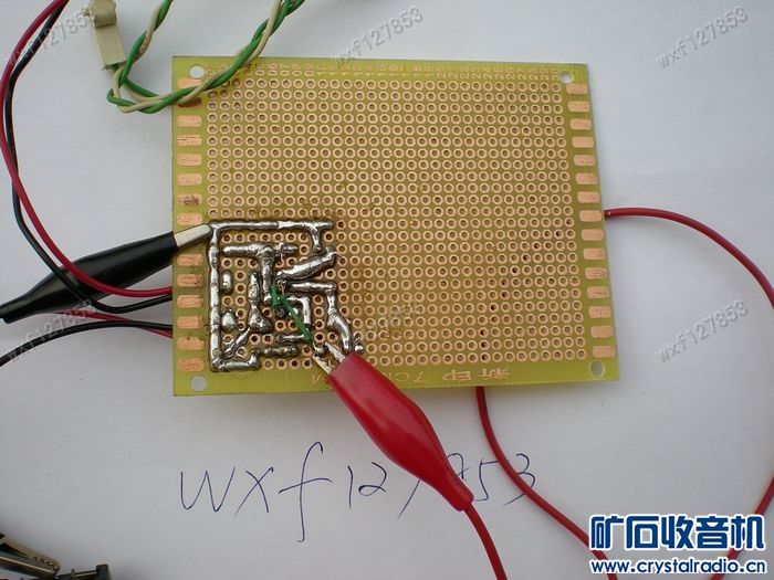

洞洞板
洞洞板

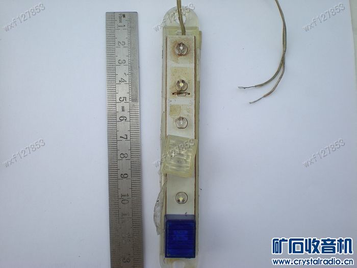

路上捡的
路上捡的
初步好了外接3V电池和LED测试
初步好了外接3V电池和LED测试
外接3V电池和LED测试
外接3V电池和LED测试
用锯子锯成能放进塑料盒的大小
用锯子锯成能放进塑料盒的大小
再锉刀修正,用无水酒精清洗洞洞板
再锉刀修正,用无水酒精清洗洞洞板
能装进去了
能装进去了
左边是蓝色,右边白色。
左边是蓝色,右边白色。

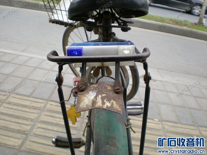

我妈妈的自行车做模特
我妈妈的自行车做模特

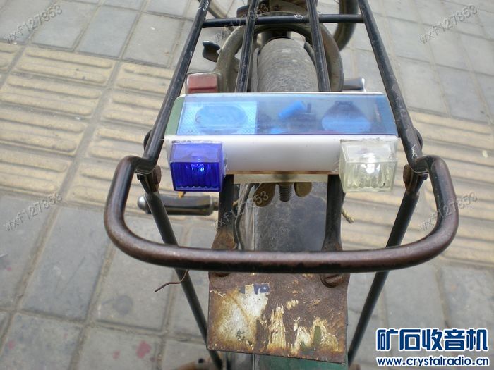

夹在外面
夹在外面
也很牢固,不会掉下来,螺丝顶部用电工胶布做了绝缘处理,不然要短路的。
夹在中间的二根铁杆上
夹在中间的二根铁杆上
以后就它给我妈妈的自行车“服役” 了
 以后就它给我妈妈的自行车“服役” 了
左边还有可以放二颗3V纽扣电池的位置。
左边还有可以放二颗3V纽扣电池的位置。
